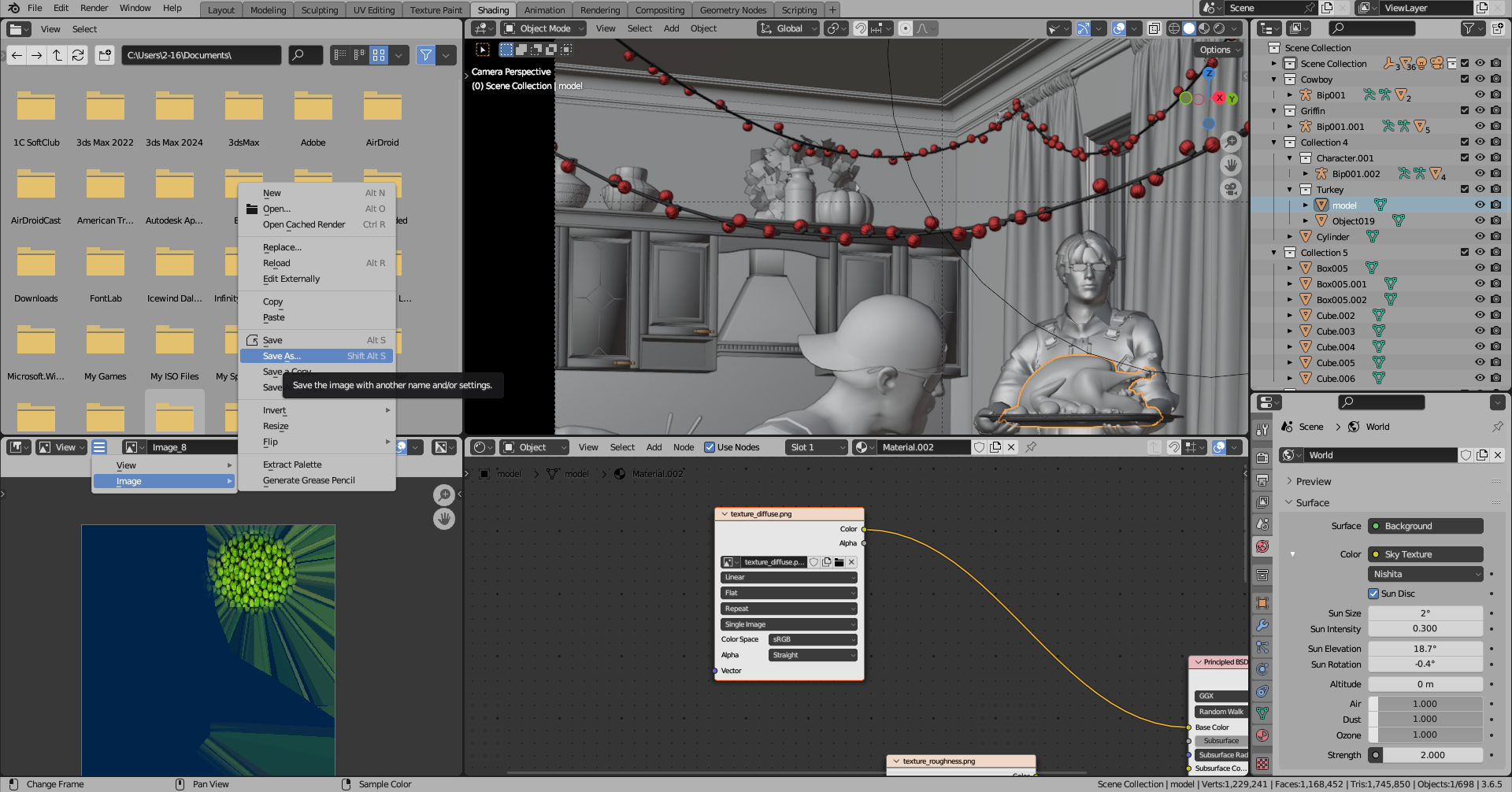

 Не знаю можно ли задать  здесь подобные вопросы . Но всё же попробую. Если кто знаком с блендер кит , который применяют в блендере , то подскажите пож как сохранять скачанную модель и , тем более текстуру , в отдельную папку на рабочем столе . Если да , то как это сделать. Можно ли влиять на размер, цвет текстуры ? Поверьте много искал ответы на эти  вопросы , но увы... В разных разделах тоже не помогли .  Если я здесь не по адресу , прошу извинить .
Я не пользуюсь блендер кит, но что эти модели отличает от любых других моделей, что их нельзя просто сохранить как бленд файл, Файл - Сохранить,  Ctrl S ? Чтоб все текстуры и прочие внешние данные сохранялись вместе с бленд файлом, их надо в него упаковать . Файл - Внешние данные - Упаковать.
Конечно можно, непосредственно  в блендер в редакторе изображений.
Или в любом стороннем редакторе изображений. Но для этого их надо распаковать из бленд файла. Файл - Внешние данные - Распаковать.

Да там надо аддон скачивать и устанавливать на свой блендер. На сайте все же написано. А из блендера уже можно сохранить в любом доступном виде. БлендерКит хорош, но я тоже не стал его ставить, и так уже весь блендер обвешал аддонами.

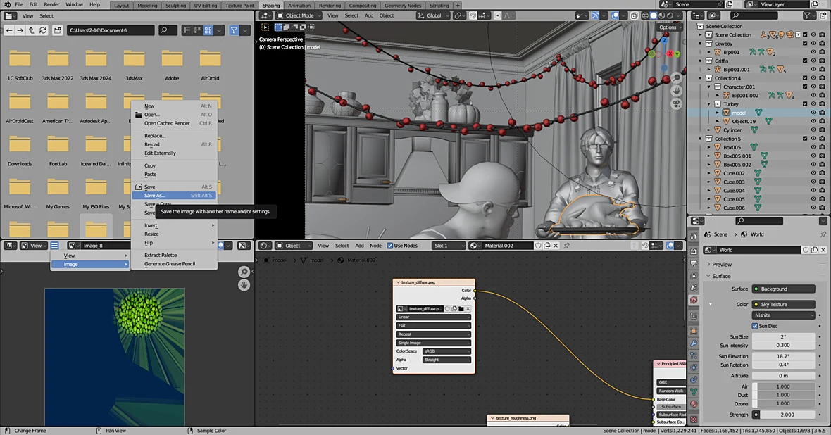

Если я правильно понял вопрос, то сохранить запакованные в модель текстуры можно из меню шейдинга. А изменять их вы можете сколько угодно, например, в фотошопе.
