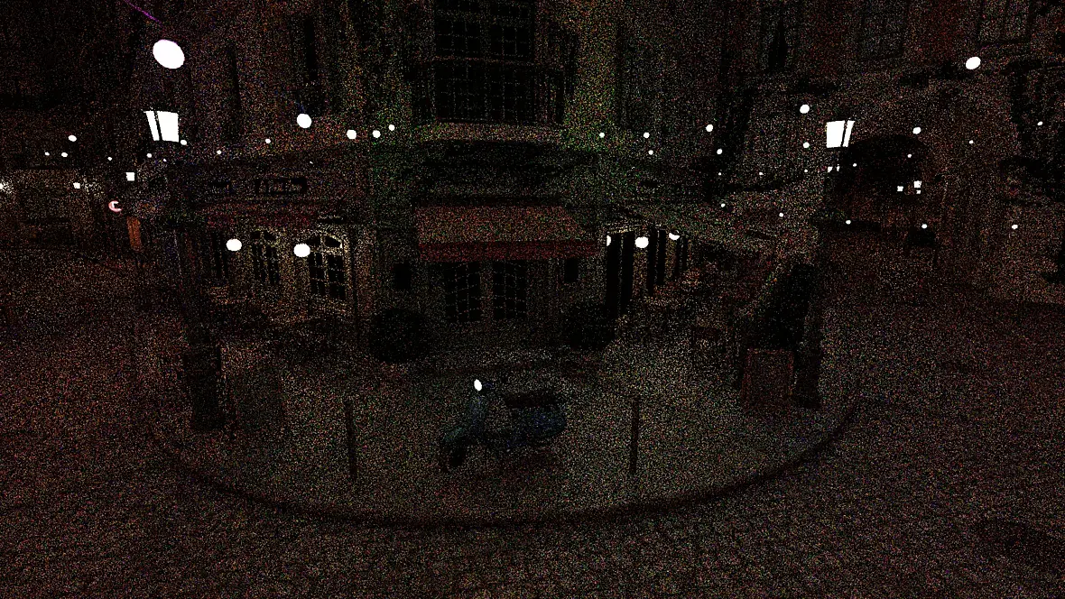

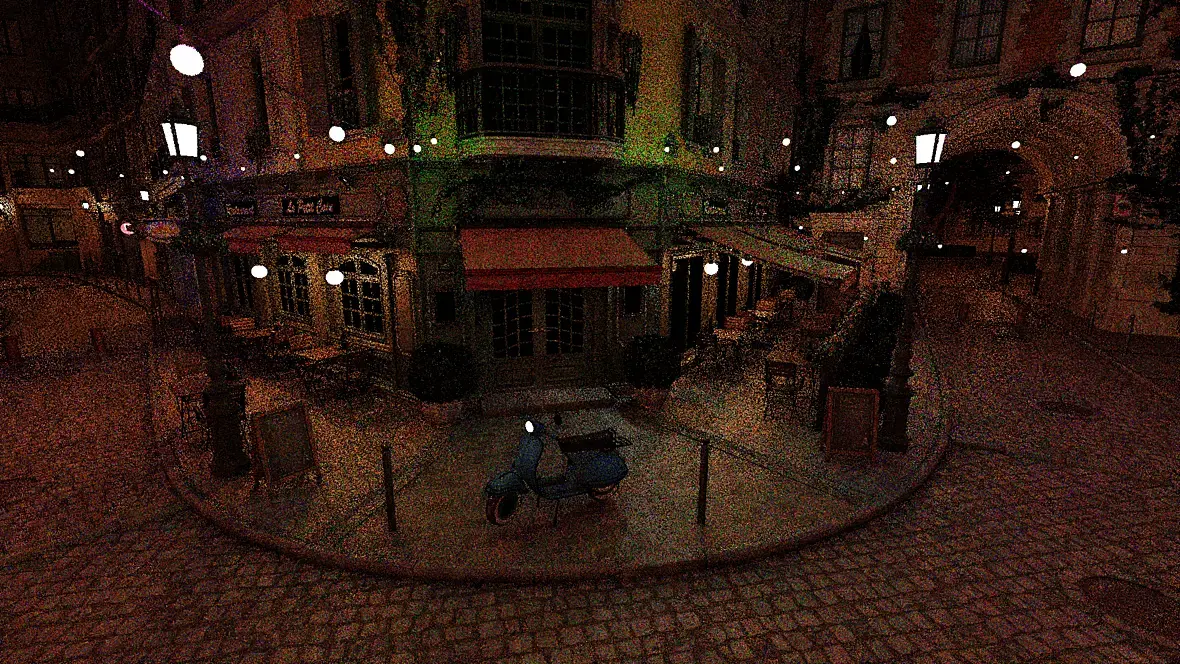

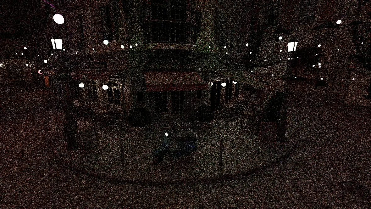

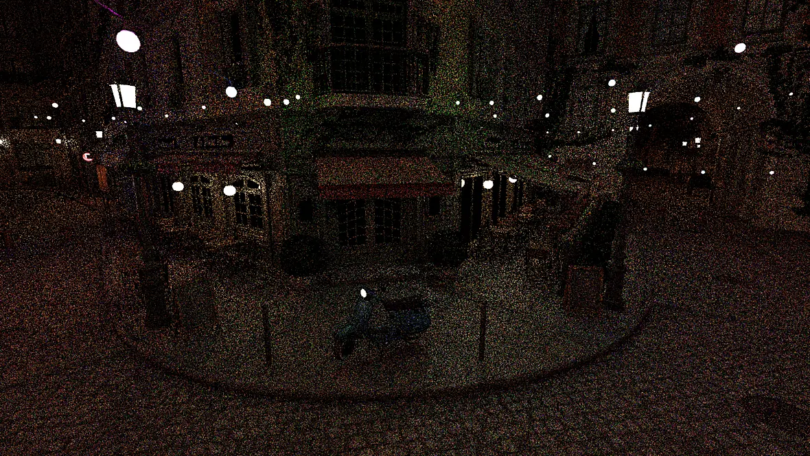

ReSTIR новая технология просчета картинки  в разработке,тестовые интересно выглядят.
после 4-5 проходов Обычный рендер
1 проход ReStir
Подробности тут
https://projects.blender.org/blender/blender/pulls/121023

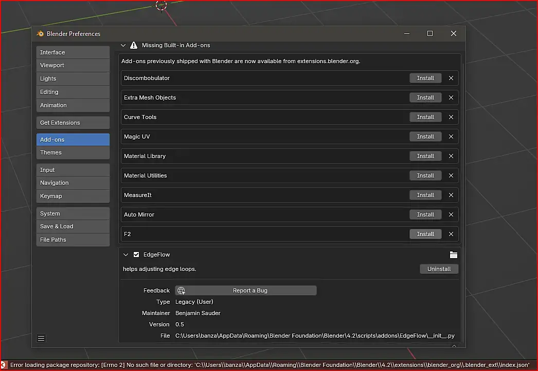

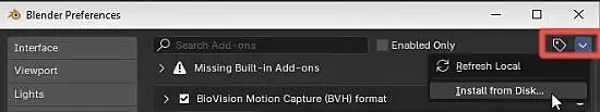

Как блин в 4.2 загрузить стандартные для 3+ версии аддоны.
Галку доступа в сеть поставил... жму на install - дает ошибку

Цитата banzayer:
Как блин в 4.2 загрузить стандартные для 3+ версии аддоны. Галку доступа в сеть поставил... жму на install - дает ошибку
может быть для начала попробовать get extension
(я новую систему не пробовал и не знаю буду ли. что-то 4.2 категорически пугает столь глобальными изменениями)
UPD/ ща всё-таки попробую
Попробовал.
Вроде логика такая, что получаем аддон через гет экстеншн. Конечно же если нужный есть в тамошнем списке.
А если ставим "ручками" - то не факт что оно заработает в 4.2 (как повезёт).
Если правильно понял то EdgeFlow просто под 4.2 пока не собран.
С конфигами, которые были на стадии бета - онлайн доступа вобще нет. Но если импортировать конфиг из 4.1 то вроде оно появляется
Тамдолжна быть сноска (выделил красным) внутри которой выбрать установку с диска:

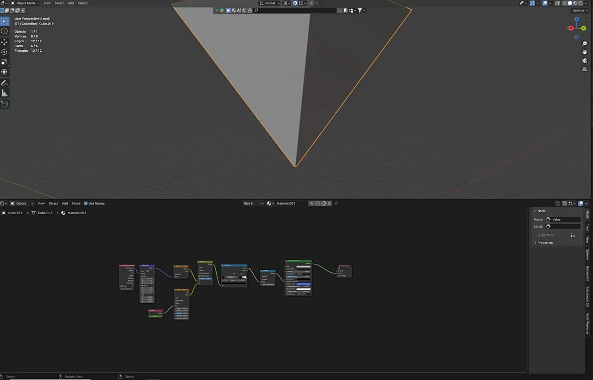

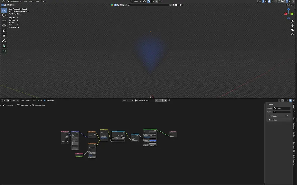

Коллеги, всем привет! Нужна ваша помощь!Суть в чем. Есть такая текстура , накинутая на модельку ( 1 скрин). Данная , в режиме viewport shading, модель отображается как показана на скрине 2. При экспорте данной модели, в любой формат (кроме blend), и затем открытие в данной модели в blender не отображается текстура. Моя задача экспортировать данную модель так, что бы при экспорте ( любой формат , кроме blend), текстура при импорте, отображалась корректно, а не как конус. Попытки вывести все это в fbx , или выбрать значение при экспорте embed textrure , ни к чему не привели.

Цитата Sm1l7:
Нужна ваша помощь!
Ваш шейдер с полупрозрачностями и т.п. поймёт только блендер.
Если нужен такой же результат "везде" - то придётся переводить все текстуры в картинки. Запекать и т.п.
На сайте c 01.02.2017
Сообщений: 111
Волгоград
Привет, добавлю немного: подключаете вывод ваших нод в шейдер едитор в либо в Emission, либо Material Output-Surface -> Создаете New Image нужного разрешения -> Bake Emission Запекаете вашу процедурную тектстуру в обычную. В другом рендер движке уже используете полученную текстуру для ваших целей
