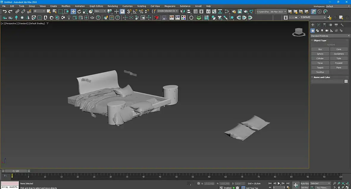

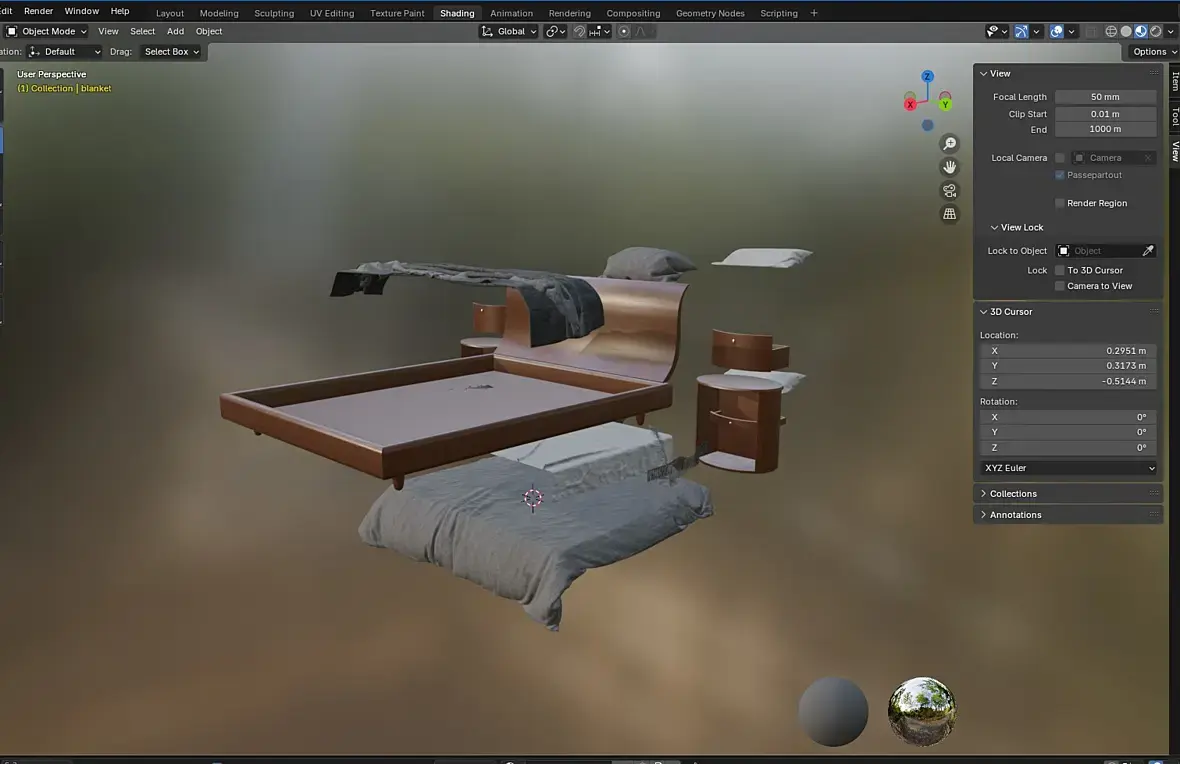

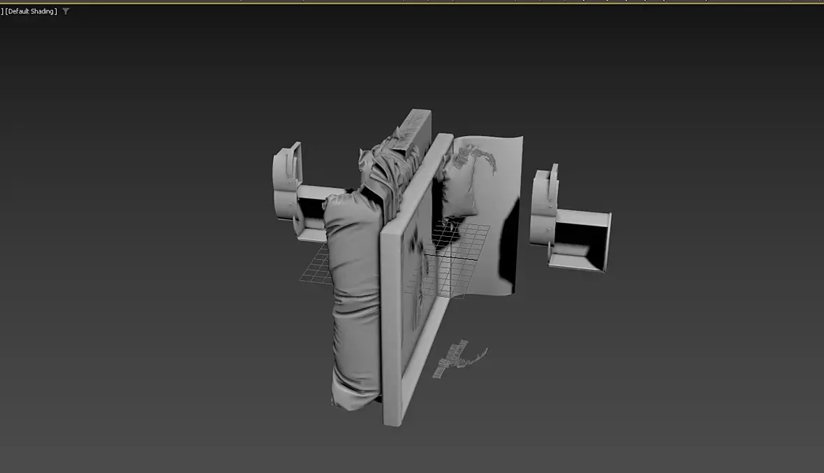

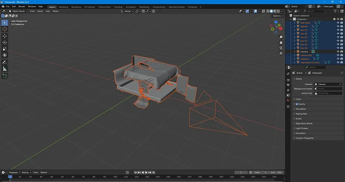

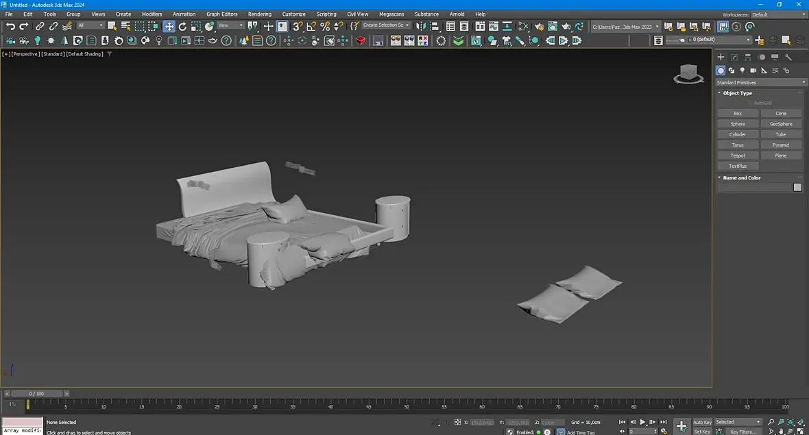

Подскажите, кто сталкивался. Сделал экспорт из Блендера в FBX все поумолчанию. Импортирую обратно и вижу такую картину. Если в Макс импортирую  такая же ерунда.

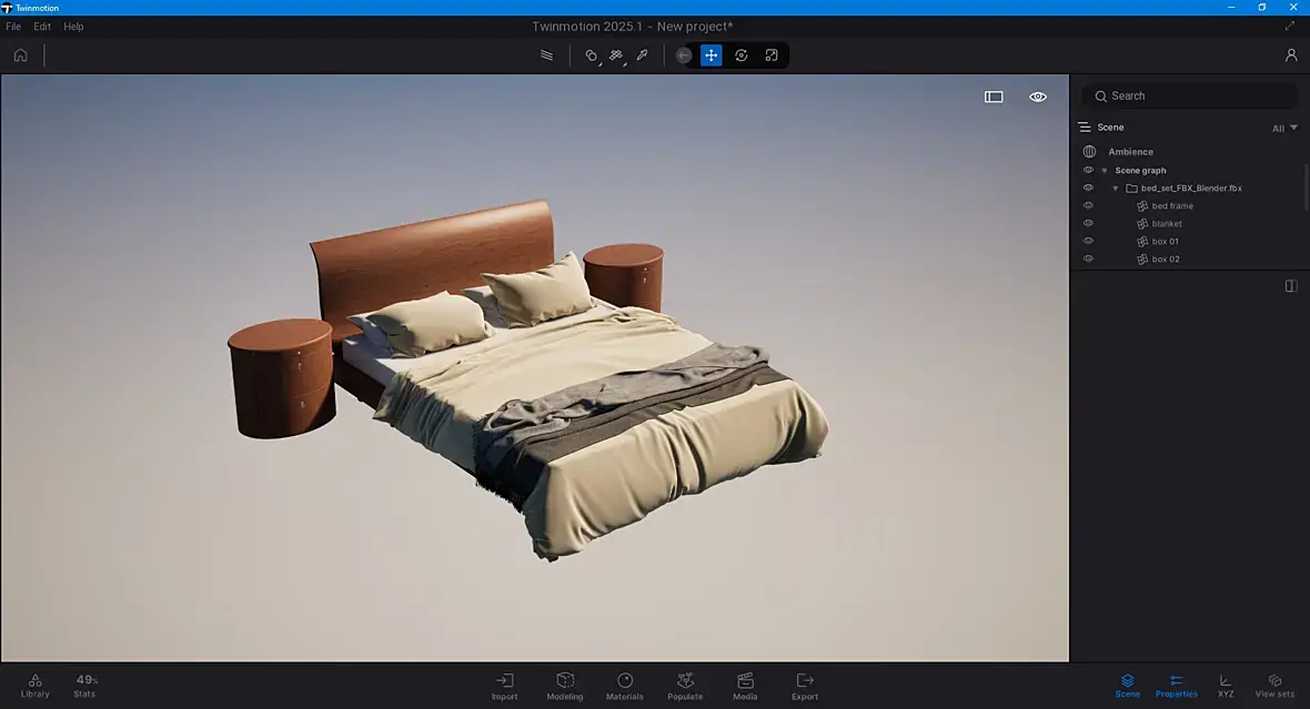

В Twinmotion, все нормально.

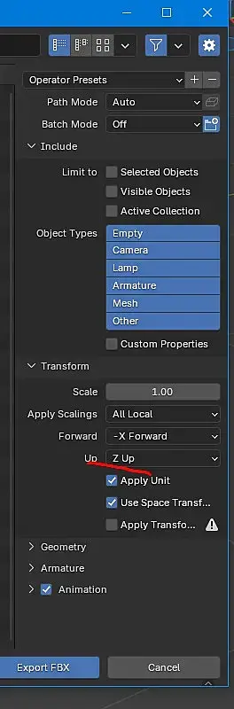

Пробовал менять оси, ну к примеру Z   Up, так он на другой бок кидает.
когда поставил Z  Up, вроде оси нормальные. Но объекты раскидало
По логике вещей  FBX блендеровский по умолчанию обратно если закидывать, все нормально должно быть. Но нет...

только хуже стало.
в Twinmotion норм. ну это без ресета. первый вариант
Если в максе делать экспорт в FBX , все норм.

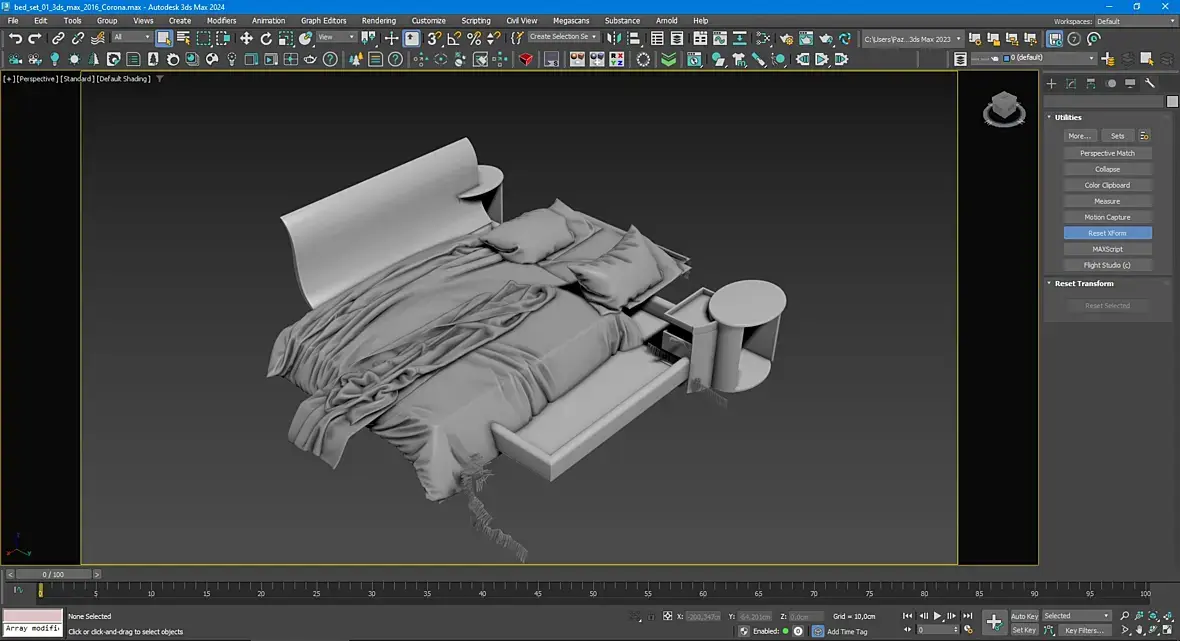

Значит сейчас открыл первоначальную модель в максе, сделал ресет. Экспортировал в блендер, из блендера экспорт в fbx и опять в макс.
а вот это я поставил ZUP, ну по идее все должно быть норм. но нет,  смещает объекты как-то

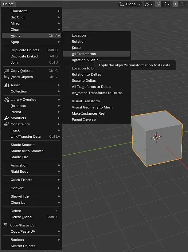

Цитата paz:
только хуже стало
если нужен импорт эксорт комплекта - то ориджины объектов должны совпадать и лучше, во время операции сброса положений, 3Д курсор должен быть в нолях (шифт+s и 3Д курсор в нулевые мировые). Иначе ориджин каждого объекта будет смещён и при импорте будет разлетайка.

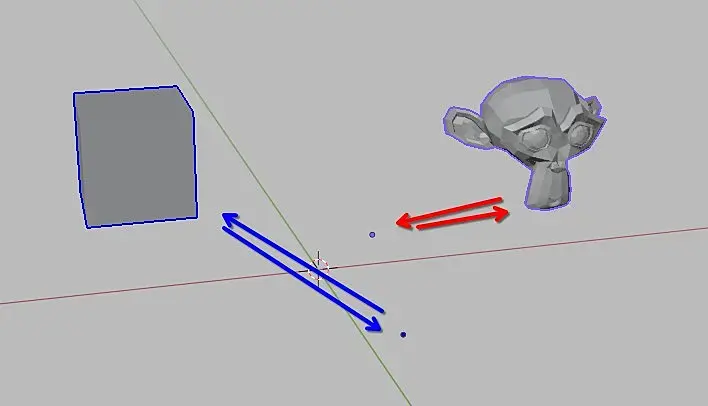

Если одиночный объкт то ориджин лучше помещать куда-то вниз объекта примерно по центру. Как на картинке
Если объектов несколько разом - то вот так как на каритнке ниже лучше не делать. Ориджины объектов не совпадают ни друг с другом, ни с объектами, ни с мировыми координатами. В таких случаях можно получить печаль при импорте.
Если возня с 3Д курсором непривычна и используете инструмент двигания из панели - то можно активировать крыжик "онли ориджин". Тога двигаться будет не сам объект, а только его ориджин.

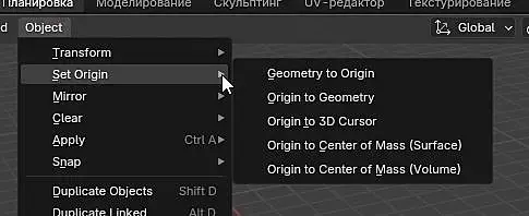

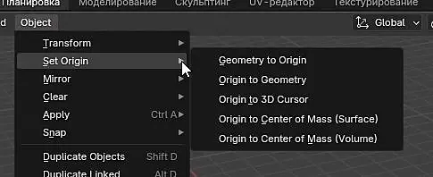

можно конечно. во первых посмотреть что во вкладке объект-сет ориджин
Ну и всякое контролируемое в связке с 3Д курсором и выбранными элементами в режиме редактирования. Просто запомнить про шифт+S (там много всякого).

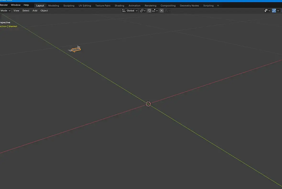

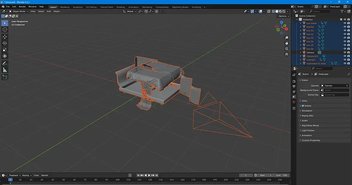

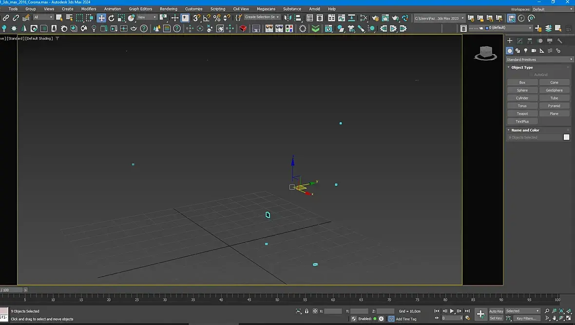

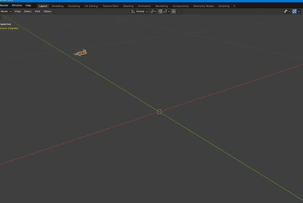

это после попытки выровнять в центр
значит перед этим ресет сделал. в центр выставило.
но при экпосрте fbx все разлетается. ну это дичь кая-то
это уже обратно импортирую. кровать улетела непонятно куда.
Все по схеме. 1. Рест как вы показали. 2. Ориджин в ценрт. Видимо все нормально.
Дальше экспорт FBX все разлетается уже во вьюпорте.
