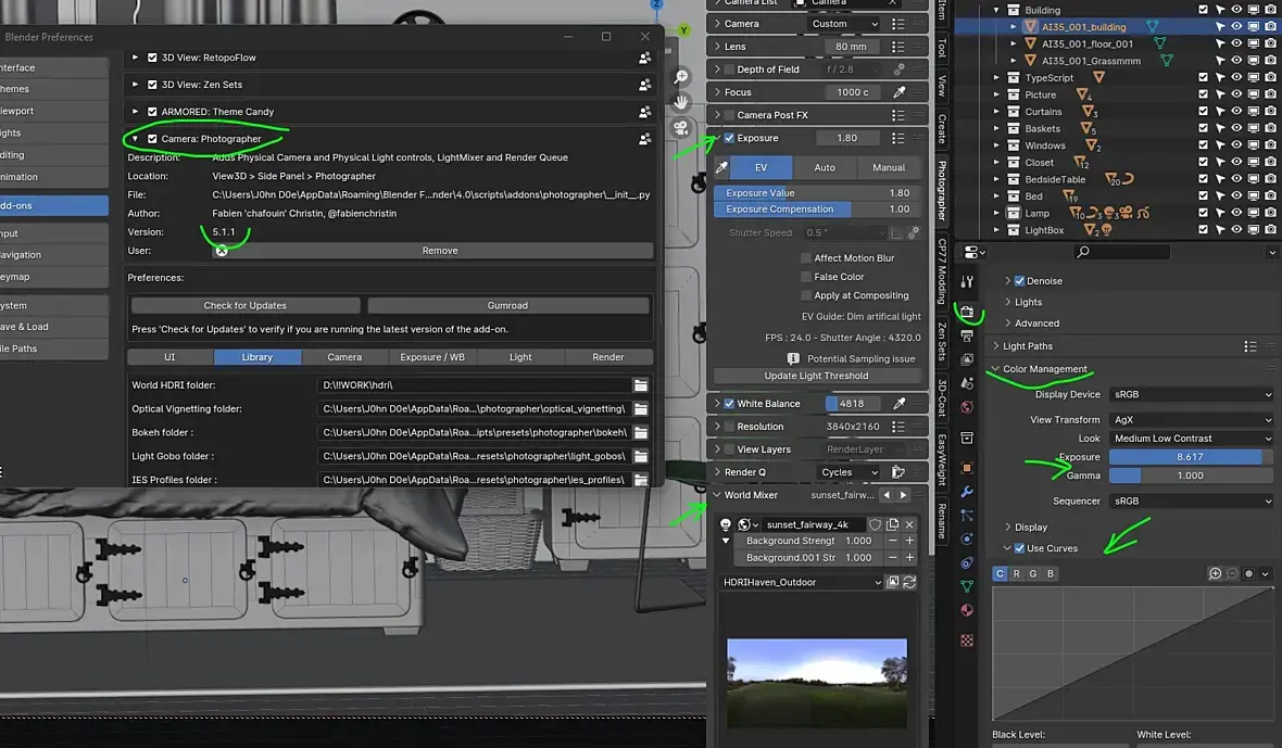

Цитата paz:
ну я так  делаю. там  чтоб вращать  карту.  пока  все запомнил...
я себе видео  заметки  сделал. ну реально запутаться можно.  понятно, что я только  начал блендер ковырять.
да  и  нужен он мне исключительно  для сбора архива.  ладно  посмотрим. может и  поменяется ситуация. я зебру то же ненавидел, потом привык

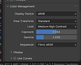

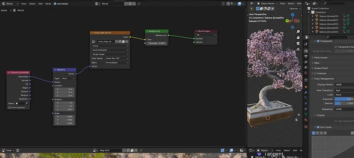

Еще такой момент рендер тусклый получается. в короне сочняк прям, делай как хочешь. в блендере есть настройки гаммы и кривых. что-то еще есть?
Это должно быть аналогом короновских настроек: (гамма, кривые) + аддон Photographer - экспозиция. И, да, AgX дает картинку сочнее, чем Filmic.

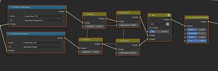

И то и другое подрезает белый.
Для себя собрал такой колхоз.
В настройках рендера srgb, а AGX применяется на уровне композа.
Вышло что-то среднее между AGX и srgb. В кои-то веки мне самому более менее нравится результат. А то с АГХ или филмиком всё было какое-то выцветшее (последняя картинка).

Изначально вопрос был о чистом рендере - без композа, а для корректировки насыщенности отдельных матов подключать в шейдер ноду гаммы меньше 1.
понимаю. просто озвучил нюанс на эту тему. Пробовал и так и этак без композа обойтись. чистый сргб давал адовые цвета, а агх или фильмик таки режут светлые тона.
Ну или у меня ручки не из того места. Как не пытался - получалось блекло.

Цитата Marat_abdullov:
Не пробовали ACES?
Не пробовал. Вроде как его надо "отдельно" прикручивать. Не очень люблю подобные решения. Чем больше "из коробки" тем лучше )
