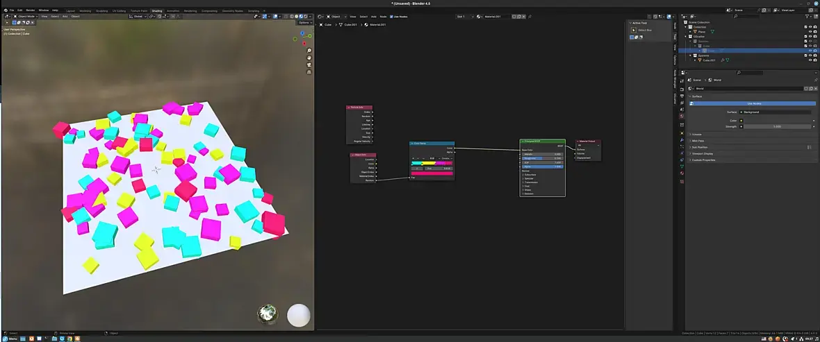

аддон MeasureIt. Вроде в стандартной поставке.
Насчитал так же как фрикад.
На сайте c 31.07.2009
Сообщений: 72
Да...действительно.... это работает!!!!
Спасибо всем!

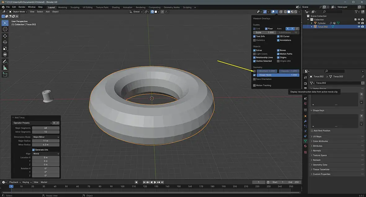

   Подскажите пож после нажатия какой клавиши появляется точка , указанная стрелкой .
На сайте c 26.05.2018
Сообщений: 330
Ashgabat
тильда наверно. та, что над кнопкой tab

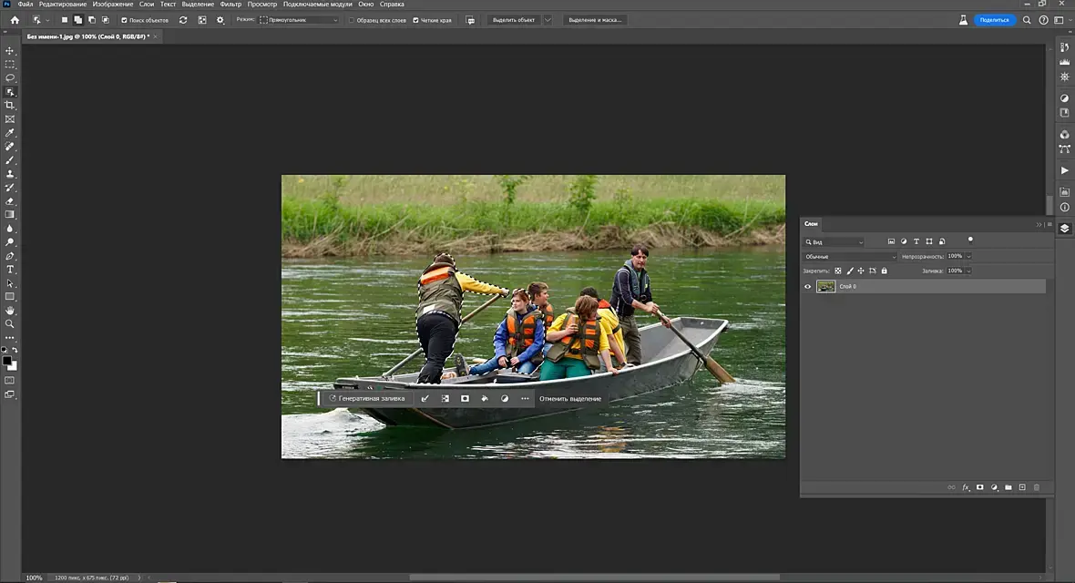

Обращаюсь к Вам с проблемами  доселе никогда не появляющимися  на моём компьютере . На скрине, в блендере , в момент, когда я хочу поставить галочку на wireframe ( жёлтая стрелка ) ПРОГРАММА  вылетает. А вот  в фотошопе пытаюсь  выделить персонажи в лодке . Выделяю инструментом " выделение объектов " ( на скрине жёлтая  стрелка ) и добавляю инструментом " добавить к выделенной области " (на скрине зелёная стрелка ) . И вот, стоит мне добавить ещё одного персонажа после уже выделенных двух , как КОМПЬЮТЕР моментально вырубается .Если Вам что то известно о данных " фокусах"  блендера и фотошопа , подскажите пожалуйста .
На сайте c 25.02.2009
Сообщений: 2776
Липецк
не исключено, что это аппаратная проблема.
Отловить истинную причину сложно. Но первое что бы я сделал - обновил драйвера видеокарты. На первый взгляд это какая-то проблема в графической системе.
Но у меня как-то давно было подобное из-за оперативки. Что-то там в одной планке отвалилось. Вероятно когда записывались данные в определённую область памяти, что-то так глюкало и комп вырубался. Понял это вытаскивая планку по одной.

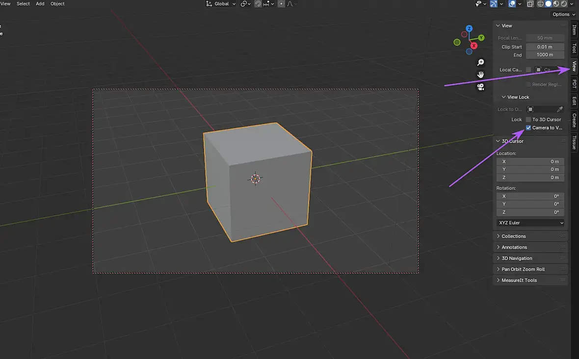

Может кто знает. Как поставить камеру из вьюпорта?
CTRL+C не работает! Хелп! )
На сайте c 16.10.2006
Сообщений: 1832
из вьюпорта не подскажу но если добавите камеру и нажмёте сюда то сможете управлять камерой находясь в виде из камеры
На сайте c 03.02.2020
Сообщений: 74
Создаете камеру, делаете её активной (нажать зеленый значок), ставите нужный вам вид и Ctrl+Alt+Numpad 0
https://docs.blender.org/manual/en/latest/editors/3dview/navigate/camera_view.html
1 это вероятно баг (Blender)
2 это вообще фантастика конешно, может быть все что угодно (Photoshop)
   a) может быть видеокарта,диагностику на перегрев сделать не помещает
   б) проверте кеш программы, свободное место на диске С
   с) проверить  настройки производительности
Современное железо и софт способны выдавать такие баги уух просто))

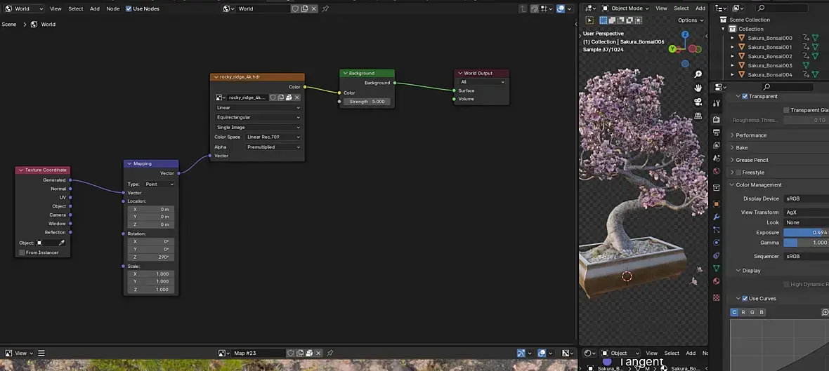

настройка дисплейса это жесть какая-то. добавить хдр карту, и к ней координаты вращения через одно место сделали. Работа с камерой это просто капец, ну как так можно над людьми издеваться.
С дисплейсом согласен более чем на 100%, а HDRI в два клика добавляется. Надо включить аддон Node wrangler и в редакторе шейдеров, выбрав ноду бэкграунда кликнуть Ctrl+T или Ctrl+Shift+T и нужные ноды автоматом подключатся. Останется только указать путь к карте.

ну я так  делаю. там  чтоб вращать  карту.  пока  все запомнил...
я себе видео  заметки  сделал. ну реально запутаться можно.  понятно, что я только  начал блендер ковырять.
да  и  нужен он мне исключительно  для сбора архива.  ладно  посмотрим. может и  поменяется ситуация. я зебру то же ненавидел, потом привык
