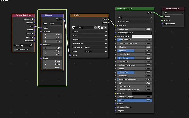

Спасибо за ответ , но увы видео не открывается . Можно ссылку на это видео  ?
Цитата Kaiwas:
Нет ничего лучше вот этого аддона для кубов или всяких стен. Разворачивает даже без перехода в эдит режима
Нашёл этот аддон Sure UV Mapping , установил и мне показалось, что он делает тоже, что и mapping. Или я не прав ?

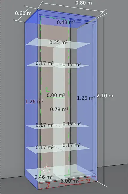

Добрый день, всем кто на форуме. Встречался ли кто-нибудь с неправильным расчетом площади в Measuarelt аддоне?

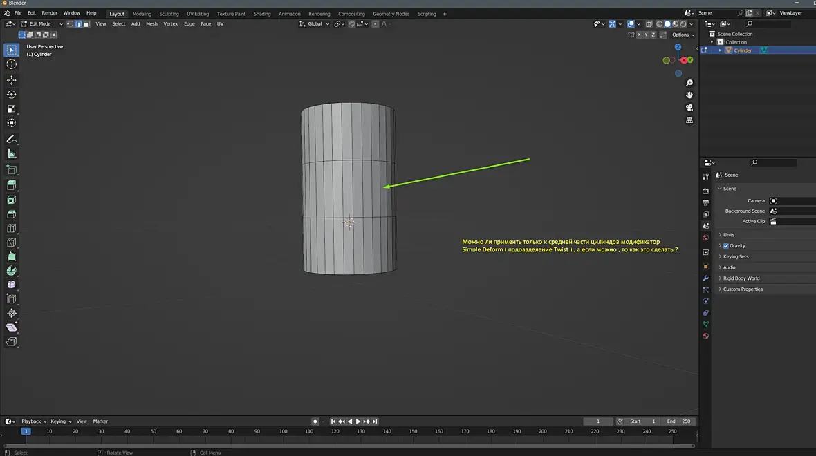

На сайте c 28.01.2020

На сайте c 25.02.2009
Сообщений:
Липецк
Можно. Назначить вертекс группу и применить модификатор именно к этой группе.
но надо экспериментировать. Модель корёжит.
Сообщений:
Да я тоже пробывал ну никак . Но мне кажется что должны быть какие -то функции в программе ..... может и ошибаюсь ,
Сообщений:
Липецк
программе-то откуда знать, что вам нужно?
не разделяя объект не получится как-то двигать вершины средней части отдельно от остального.
Что нужно получить на выходе?
Так-то видится разбиение объекта на два. применение модификатора к средней части и дальнейшая склейка со всем остальным.
Сообщений:
Именно так я и  сделал и получилось задуманное , а если ли другой вариант - вот чего я не нашёл . Однако спасибо за советы  большое .
Сообщений:
Липецк
возможно геометри нодс. Но и там сепарейтить часть меша и потом склеивать.
Если нужно было "вровернуть" среднюю часть - то иначе никак, ведь вершина принадлежит определённым ребрам и не может быть так что она для одного ребра "смещается", а для второго нет.

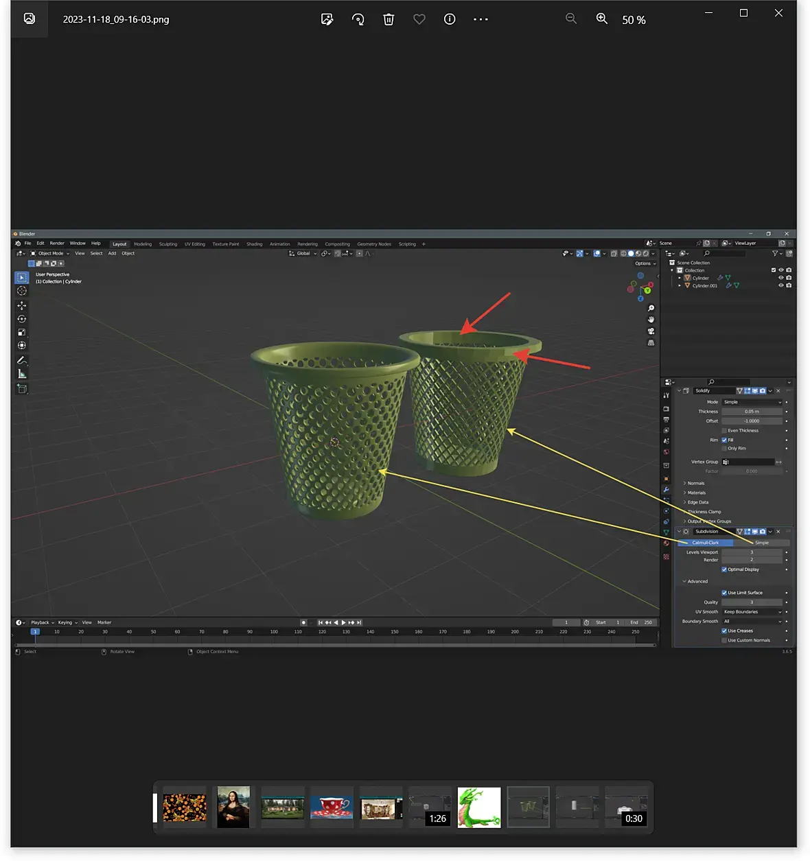

Сообщений:

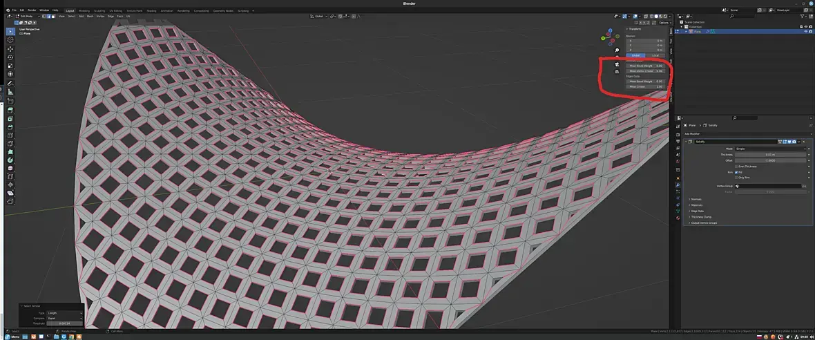

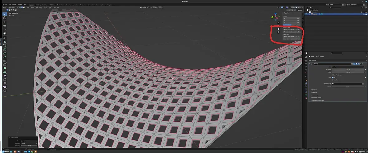

Добрый вечер .
У меня очередной вопрос . Создал мусорную корзину .Хотелось сетку получить в ромбик ( корзина справа ) , которая получается в режиме " simple " , но её не получается сгладить ( красные стрелки указывают ) . А вот если перейти в режим " Catmull - Clark " сглаживает отлично , но сетка получается в дырочку  ( корзина слева ) , чего не хотелось бы .
 Вопрос : как добиться желаемого ?
На сайте c 26.05.2018
Сообщений:
Ashgabat
Цитата владд:
Добрый вечер .
саппорты нужны
Сообщений:
Липецк

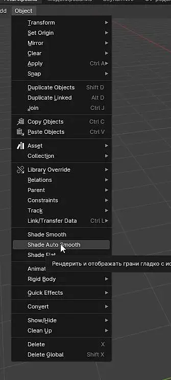

Для начала покрутить autosmooth. А дальше будет видно )
На сайте c 01.02.2017
Сообщений:
Волгоград
Цитата владд:
Добрый вечер .
1. Вариант 1. Добиться нужного уровня сглаживания, а затем выдавить рельеф.
2. Вариант 2. Саппортами Вы настолько утяжелите модель. Мне кажется это нецелесообразно в данном случаем. Используйте кризы.
