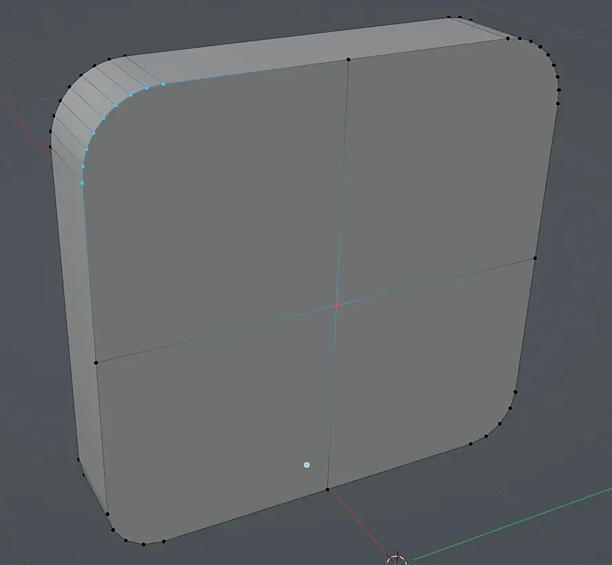

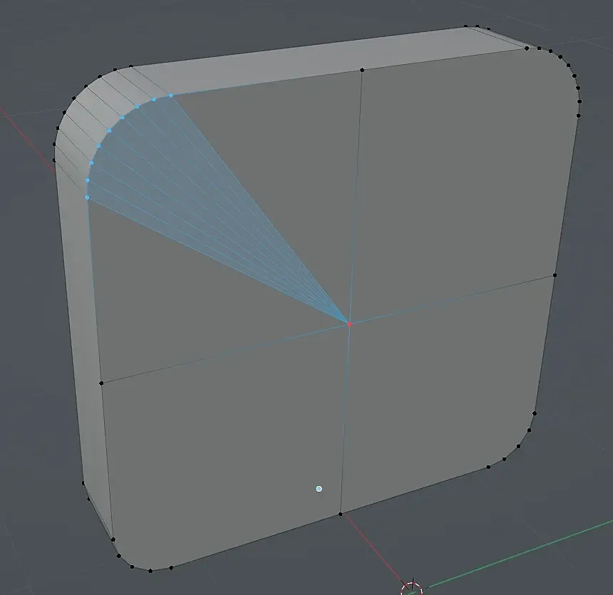

Цитата владд:

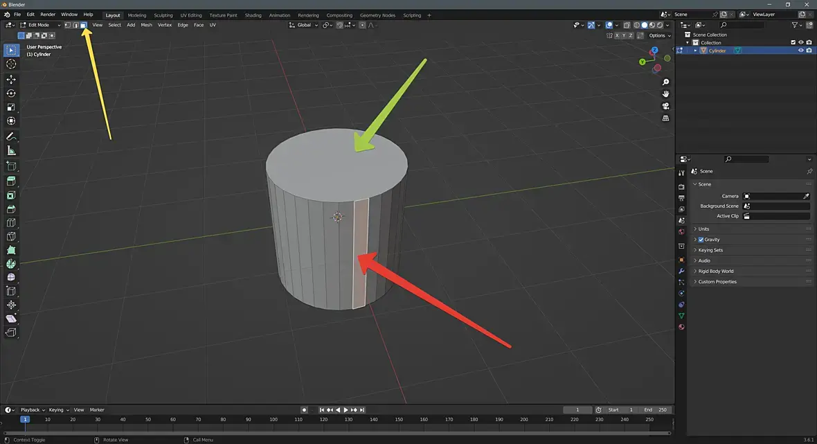

Недавно что - то  произошло с Блендером 3.6.1 . Создал цилиндр и мне нужно в режиме edit mode выделить крышку цилиндра ( зелёная стрелка ) . Однако после нескольких нажатий выделяется почему-то боковая грань (красная стрелка )  . И ничего с этим поделать не могу . Ответа нигде не нашёл. Заранее благодарен за подсказку .
Проверил. Вроде не повторилась проблема.

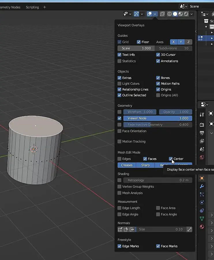

Включите сосочки у фейсов. Тыкая в них - вроде всё должно работать
На сайте c 28.01.2020
Сообщений: 330
Цитата Kaiwas:
Нет , ничего не выходит . Даже отдельную боковую грань не выделяет , а выделяет сразу всю боковую область . Да и то ,  если понескольку раз подряд щелкаю. Может в самой программе  какие  то глюки появились ?

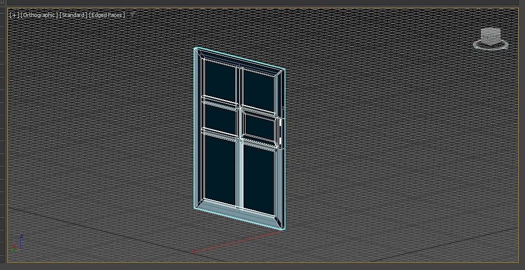

привет! в общем, смоделировал в максе, перекинул в блендер через fbx, экспортирую из блендера снова в fbx, импортирую в макс, и ловлю глюки, вьюпорт в ауте, импортированный меш не выделяется, при вращении сцены во вьюпорте все вывернуто, или совсем пропадает.
в чем дело? как экспортировать чтоб все нормально конвертилось? пробовал разные галочки втыкать при экспортах, результат один.
может уже разбирали на форуме или есть туторы, сориентируйте плз
На сайте c 16.10.2006
Сообщений: 1832
у вас нормали вывернуты, при моделинге видимо флипали модель( миррор, симметри) - при моделиннге в максе это незаметно, но при экспорте это всё вылезает, примените модификатор Normal потом Reset X-form, либо приаттачьте к новому боксу для сброса настроек объекта
На сайте c 05.02.2020
Сообщений: 46
благодарю, но это не работает. тут более сложная проблема, чем вывернутые нормали, даже назвать не знаю как. ресет не помогает, а аттач вообще не срабатывает, потому как курсором выделить меш не представляется возможным. так же вывернутые нормали не ломают вьюпорт, что в нем все исчезает.
если же меш импортировать в сцену, то такие "вывернутые нормали" происходят со всей сценой, вот пример:
Сообщений: 1832
только вывернутые нормали, пришлите сцену, можете в личку, если не хотите в общий доступ
Сообщений: 46
пожалуйста. сохранил в 19 макс https://disk.yandex.ru/d/K89nKZVKVzawZA
 но по моему, проблема происходит при экспорте из блендера, файл экспорта https://disk.yandex.ru/d/USuE1ZIP89s5kg
проект в блендере 3.0 https://disk.yandex.ru/d/R_6A4I-DUHCn4g
Сообщений: 1832
с экспортом проблем нет, у вас там затесались лишние вершины вне геометрии самого окна, их в целом не видно, но при импорте в макс они делатю размер объекта космически большим( так далеко эти лишние вершины), в итоге в блендере перешел в режим редактирования на уровень вершин, на виде спереди в режиме wireframe выделил рамочкой вершины которые составляют саму раму ( не выделяйте вершины на виде сверху -потому что эти вершины сверху где то и вы их тоже выделите) после этого Ctrl+i - дла инвертирования выделения, выделилось в итоге вроде 3 вершины не относящиеся к объекту и  удалил их, потом на всякий случай ориджин отправил в геометрию и поместил в центр координат( для порядка))) ) и всё, после этого экспорт, после этого в максе был порядок, только группы сглаживания чуток подправить.
Сообщений: 46
оу! не догадался проверить размер. спасибо большое! понятно теперь, что с вьюпортом происходило

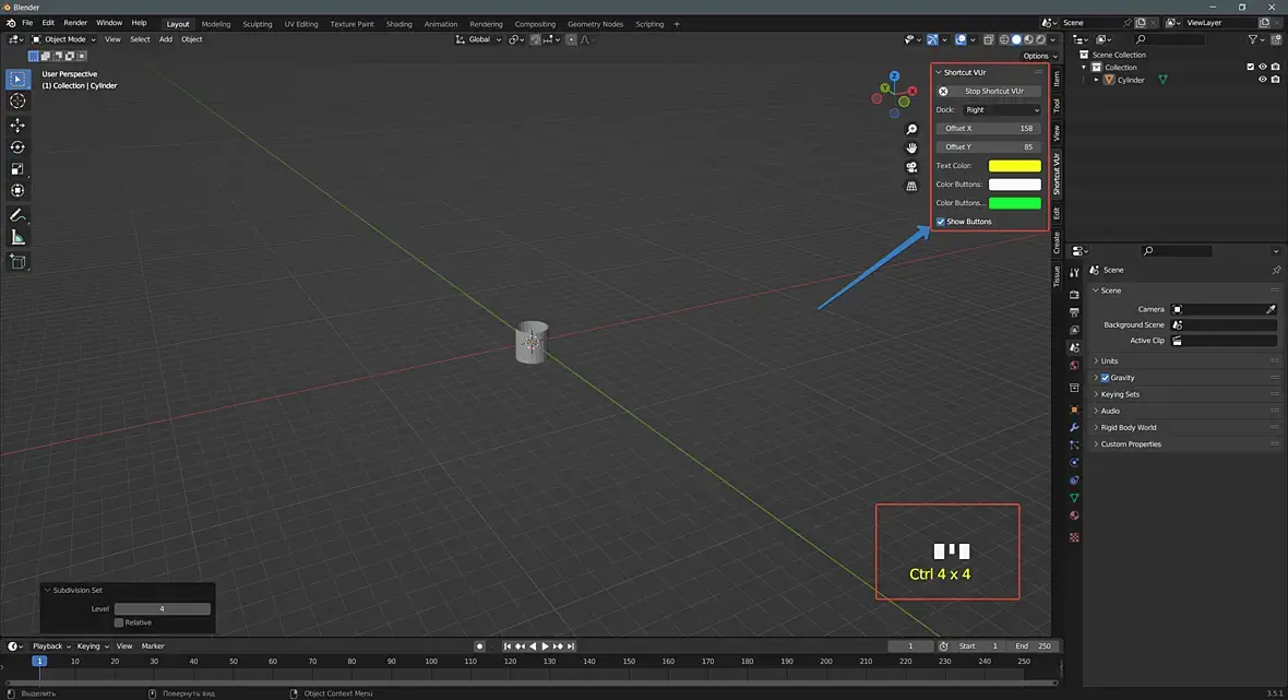

Здравствуйте !

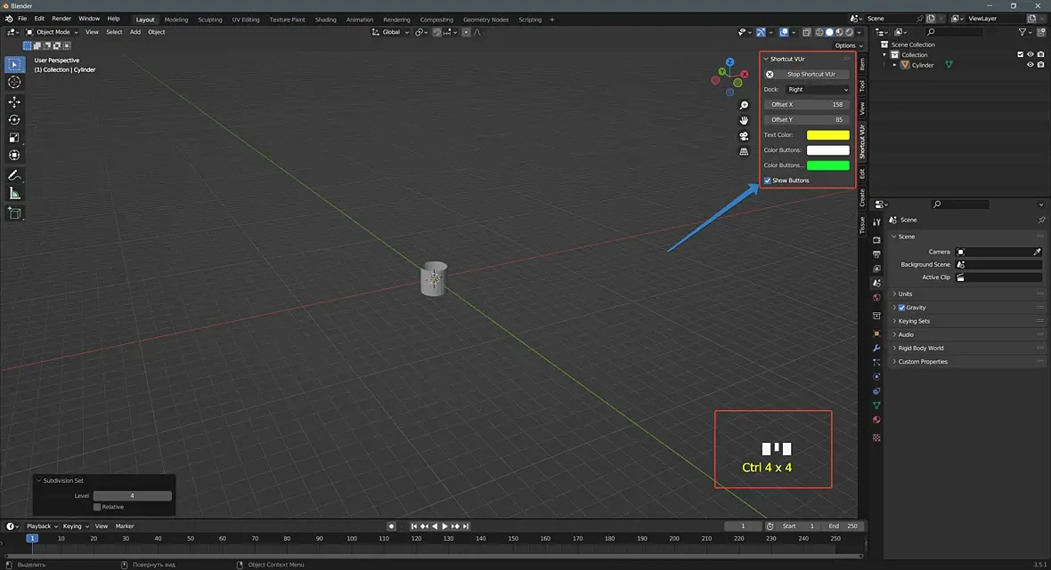

В очередной раз обращаюсь с вопросом на который нигде не могу ответа .  Как раз и навсегда зафиксировать Shortcut VUr ( в красном квадрате , на неё указывает синяя стрелка ) ?   А то с каждым заходом в программу надо этот Shortcut VUr заново настраивать .

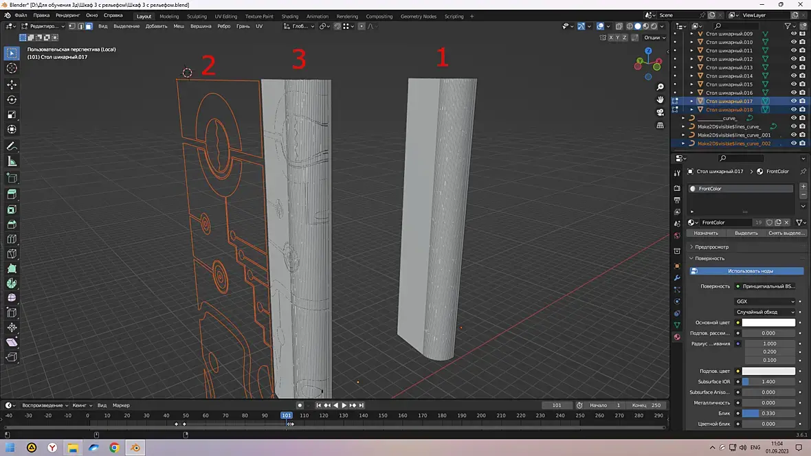

Может кто-нибудь подсказать как можно сделать такую штуку?
Ситуация. Есть искривленная плоскость (1), мне ее нужно разрезать линиями (2). Если я режу по проекции (knife project) то получается кривой "рисунок" на гранях (3). Мне нужно чтобы "рисунок" был без искажений. Можно ли развернуть плоскость (1), разрезать ее линиями (2) и потом загнуть ее обратно и как это сделать? Или есть какой-то другой способ получить такой результат?
На сайте c 19.10.2017
Сообщений: 683
В далекой далекой Галактике
Цитата RebellaRise:
Может кто-нибудь подсказать как можно сделать такую штуку? Ситуация. Есть искривленная плоскость (1), мне ее нужно разрезать линиями (2). Если я режу по проекции (knife project) то получается кривой "рисунок" на гранях (3). Мне нужно чтобы "рисунок" был без искажений. Можно ли развернуть плоскость (1), разрезать ее линиями (2) и потом загнуть ее обратно и как это сделать? Или есть какой-то другой способ получить такой результат?
 если рисунок резки должен быть правильным то сам меш должен иметь много полигонов,
в вашем случае если не ошибаюсь надо добавить Loopcuts
 загнуть плоскость можно через Curve Deform
