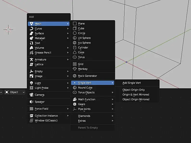

Если вы хотите что то обвести по чертежу и потом экструдить в меню выбираете mesh - add single vert, появляется точка, её экстурдите как вам надо, получается контур, потом его закрываем полигоном и экструдим
ага, спасибо, попробую. Да, задача именно такая как Вы описали (обвести по чертежу и потом экструдить)

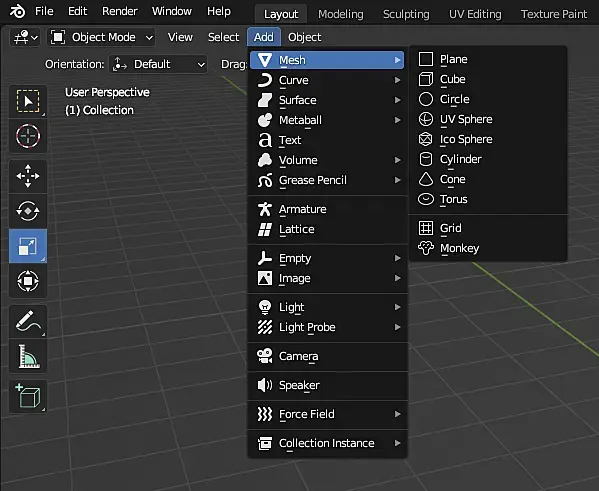

может ли быть такое, что меню неполное... single vert - нет в наличии
P/S: все, разобрался, активировать в настройках нужно было и появился даже прямоугольник))) спасибо еще раз
активируйте в аддонах экстра обджекс (в стандартной поставке).
будет одиночная вершина

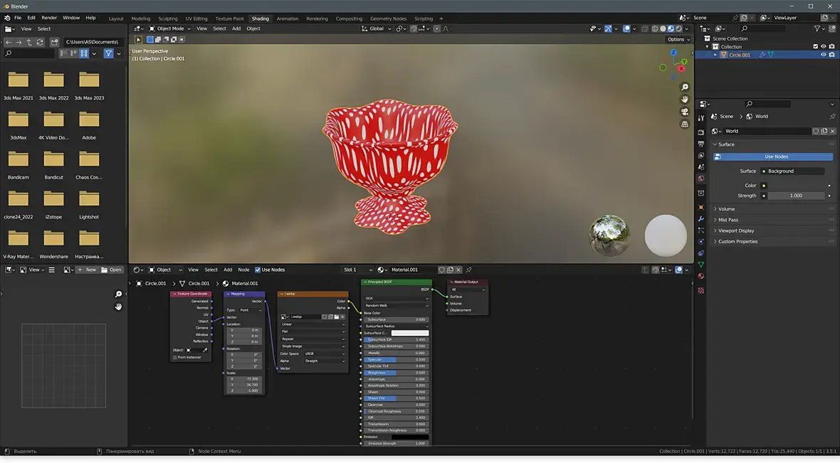

Подскажите пож почему не получается наложить текстуру на объект равномерно .

На такую криволинейную форму  обжектом не накинуть.
Разворачивать и красить как надо.
Попробуйте генерейтед, может чуль лучше будет, но вряд ли.
На сайте c 28.01.2020
Сообщений:
Понимаю что решение есть , но оно просто не может не быть. Искал ответ везде где только мог , но никак не могу найти  ответ. ((
На сайте c 25.02.2009
Сообщений:
Липецк
Разворачивать и красить.  "Автоматом" ровно не накинуть шарики.
Сообщений:
Вот по этому уроку : https://www.youtube.com/watch?v=BFzFVf24IMk&;t=31s    попробовал  и тоже нет нормального результата .

не нужно разворачивать куб.
Что-нибудь типа такого лучше подойдёт. В общем метить еджи через марк сим и разворачивать. Потом раскрасить (тоже задача )
