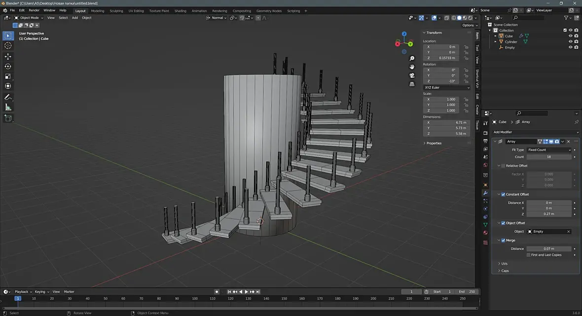

Цитата владд:
помощью ctrl+ R наносит на ВСЕ ступени дополнительные рёбра
всё ровно тоже самое - он не коллапсил модификаторы - поэтому он работает с базовым объкто и он размножен с помощью аррэй и модификатором смещения

Цитата D-d_Man:
Очередное большое спасибо .
По поводу  ctrl +r - банально надо было включить wirefram и всё стало видно , а поводу будущих балясин - цилиндр надо было создавать именно в режиме EM.
D-d_Man,  С Вашего разрешения снова обращаюсь к Вам .  Я вновь и вновь пытаю ( или она меня пытает ) лестницу . В роде создал то , что хотел , но ..... теперь не знаю как создать перила , которые легли бы сверху на балясины и как создать под серединой ступенек балку , которая бы их связала . В вышеупомянутом уроке видно как он создаёт перила , но у меня ступеньки не впрытык, как у него и поэтому никак у меня не получается . Ну , а что касается балки , то вообще не нашёл нигде как её создают . Заранее благодарен .
На сайте c 25.02.2009
Сообщений: 2776
Липецк
Придётся переделать. Зазоров между ступенями быть не должно (я про проекцию ступеней на плоскость).
На счёт косоура. Ну вон есть же по центру ступеней линии построения. отодрать их и будет основа. Вытянуть по Z и задать ширину.

На сайте c 16.10.2006
Сообщений: 1832
Цитата владд:
Kaiwas,       "  Зазоров между ступенями быть не должно "
Высылаю картинку лестницы , которую пытаюсь воссоздать :  https://angelika-prudnikova.design/dizajn-portfolio/dizain-doma/dizayn-proekt-kholla-v-klassicheskom-stile#group2-4
и кстати подобное панно под лестницой тоже не смог найти ( всё таки начинающий ))  )
собственно ты должен видеть что ступени имеют форму тарпеции и на виде сверху просветов между ступенями не будет

На сайте c 12.08.2013
Сообщений: 65
Представь, нога попадает в эту дырку?..
Давай я тебе расскажу принцип, по которому рисуют винтовые лестницы архитекторы.
1.Берёшь высоту этажа и делишь так, чтобы высота ступени была от 14-15 до 20 см. - берёшь число.
2.Строишь окружность и делишь на секторы исходя из числа в п.1 но с учётом того, что минимальная ширина трапециевидной ступени в центре — от 20 см, в самой узкой части — 10-15 см.- из этого корректируешь число из п.1 если нужно, а также место начала и конца лестницы.
3.Деаттачишь сектора и разносишь их по высоте, далее модификатор Солидифи.
Должно получиться. Ну и не забывай, что минимальная высота прохода человека чтобы не биться о верхние ступени головой - 2,2 метра. Минимальная ширина прохода по лестнице 0,7 м.

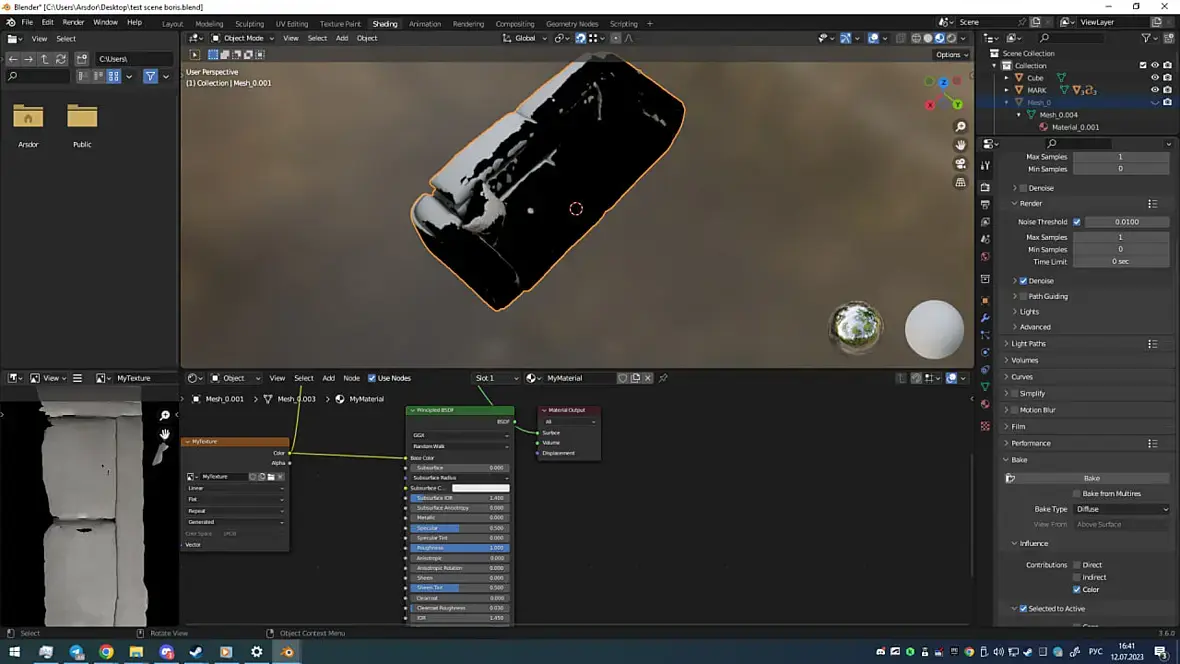

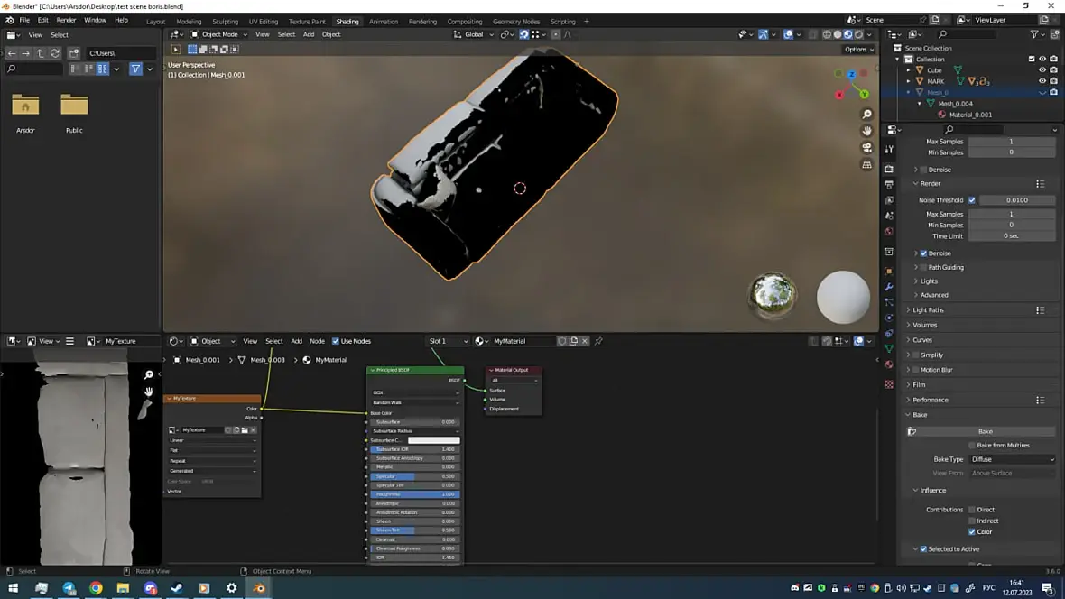

Добрый вечер, недавно начал работать в блендере, и от меня требуется запекать текстуру со скана на авторетопологию. При этом получается вот такой вот артефакт:
Кто-то может подсказать, где я накосячил в настройках?

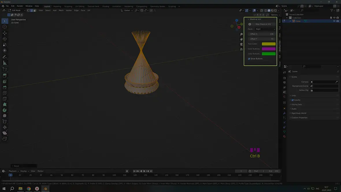

Подскажите пожалуйста как навсегда закрепить Shotrcut VUr ( на скрине выделено зелёной рамкой ). А то , каждый раз когда заходишь в программу , её надо заново настраивать . Спасибо
Сообщений: 2776
Липецк
возможно залезать в код "аддона" (это же аддон?) и там рихтовать код.
На сайте c 28.01.2020
Сообщений: 330
Спасибо. Но как это сделать ?

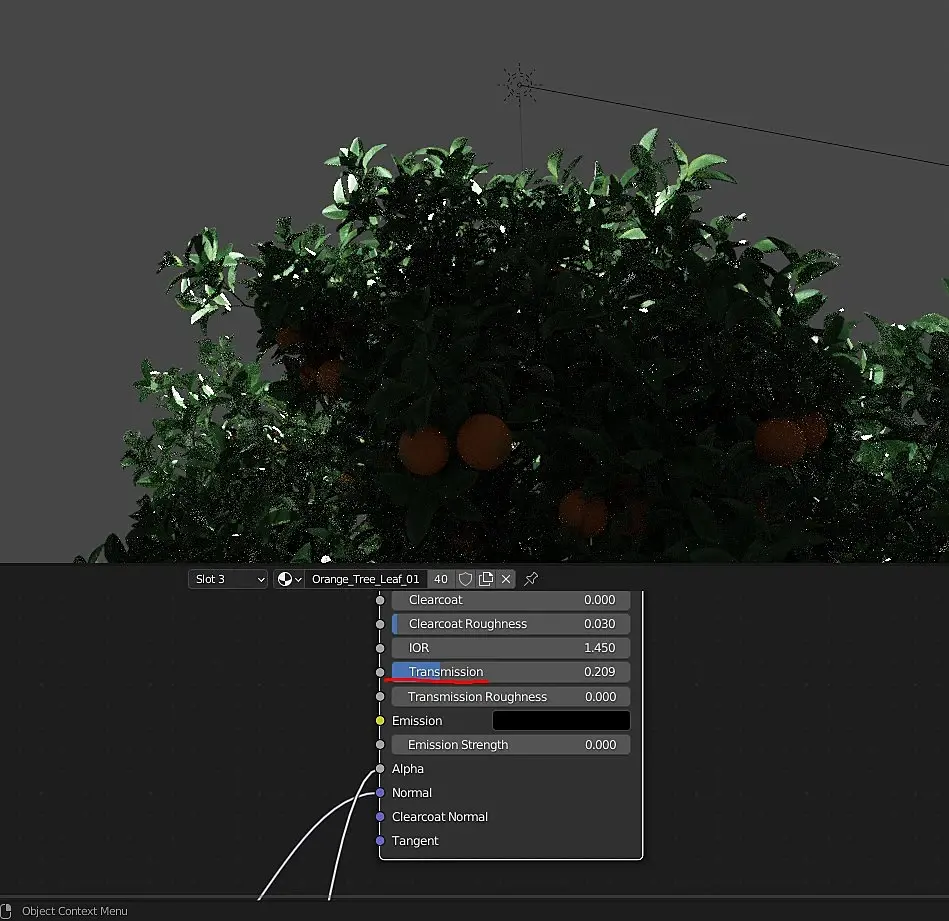

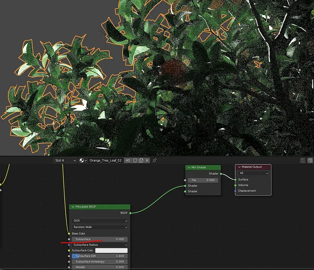

кто знает как в блендере материал с translucency настроить?
смотрел вот этот урок, но он вроде геометрию добавил через модивикатор. Если я правильно понял. ну мне не нужно чтоб листья были плоскостью как обычно
https://youtu.be/h3PIlhh9ruw
Есть такой урок, но как-то замороченно
https://youtu.be/2B5XqfLBwj0
в сравнении с короной это танцы с бубном
в короне и во врее это очень просто делается
вроде как transmission что-то дает. вариант sss не рассматриваю
и все таки 3ds max это сила, 100% раз убеждаюсь. любой решение, любой плагин и рендер есть
вопрос закрыт
https://blender.stackexchange.com/questions/173663/best-practice-and-method-for-transparency-with-leaves
Сообщений: 2776
Липецк
не знаю. у меня нет этого аддона.
полазить по py файлам и поискать фрагменты кода с цветом (ведь есть какой-то цвет по умолчанию).
ну и прочие параметры наверняка найти можно
На сайте c 07.04.2019
Сообщений: 20
Если не критично попробуйте альтернативу - ScreenCast Keys

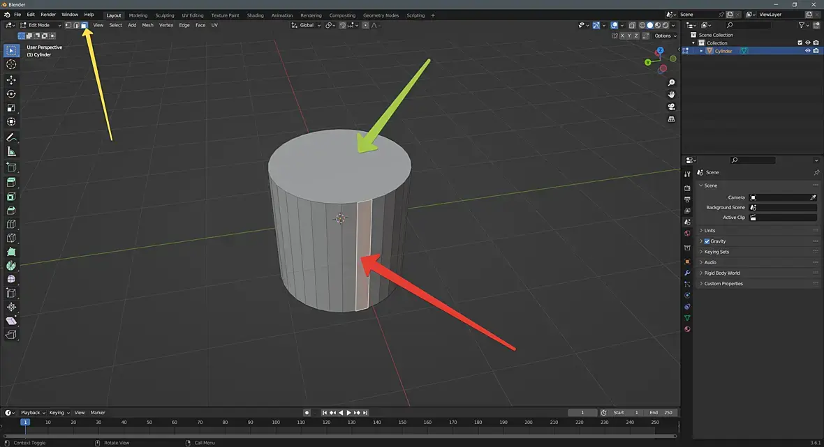

Недавно что - то  произошло с Блендером 3.6.1 . Создал цилиндр и мне нужно в режиме edit mode выделить крышку цилиндра ( зелёная стрелка ) . Однако после нескольких нажатий выделяется почему-то боковая грань (красная стрелка )  . И ничего с этим поделать не могу . Ответа нигде не нашёл. Заранее благодарен за подсказку .
