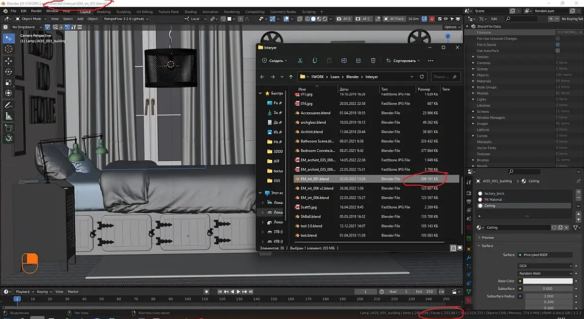

Подскажите пожалуйста почему не открывается проект ?  В версии 3.4 пишет: "файл , написанный новым двоичным файлом Blender (305.8), ожидается потеря данных " , в версии 3.5 и этого не пишет . Заранее признателен за ответ .

Я  создал сцену в версии 3.5 и в этой же версии не открывает . Только потом пытался открыть в версии 3.4 .

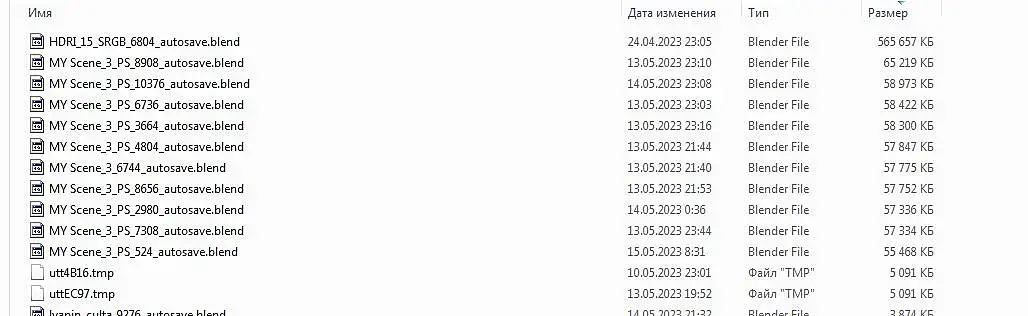

Как вариант, попробуйте создать новый файл и импортнуть данные в него из проблемного (или из бэкапа (*.blend1/2/*) если он еще остался). Таким же образом можно переносить часть данных в старые версии.

попробуйте предыдущий, если он есть (*.blend2).
А ещё файлы со сценой частенько в папке temp остаются (так которая в пользователе, апп_дата или как-то так). Винда иногда не чистит её и это приходится делать вручную.

посмотреть в C:\Users\ВашПользователь\AppData\Local\Temp
Ща проверил у себя и в этой папке жирнота

Огромнейшее спасиио!  Нашёл я эту папку , правда  в ней не нашёлся искомый файл. Но зато теперь я знаю как искать эту папку .

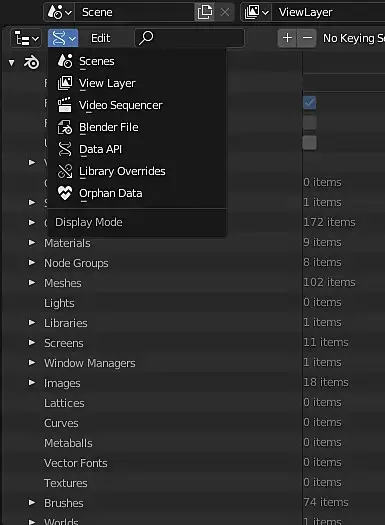

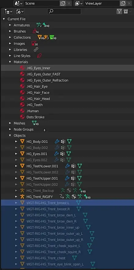

А вообще было бы неплохо услышать ответ о размере файла (не должен быть слишком маленький), и если он открывается увидеть скрины Outlainer'a - Blender File и Data API, типа
будет видно есть ли вообще что-нибудь из содержимого.
Простите , но у меня просто ничего не открывается , а с учётом того что я новичок , не совсем понимаю как я могу дать размеры файла .  Но меня волнует другое : не в первый раз я сохраняю сцену , а потом она просто не открывается . В чём причина ?

Простая логика говорит, что скажем сцена с 1,5-2М уникальных полигонов (не прокси/массивы) не может быть быть размером скажем с десяток мегобайт.
  Если размер файла с десяток+   мегобайт, попробуйте мой совет №1: в пустую сцену через File->Append добавить из проблемного файла что-нибудь (геометрию/маты/коллекции/пр.). Если в проблемном файле осталась живая структура - вам повезло.

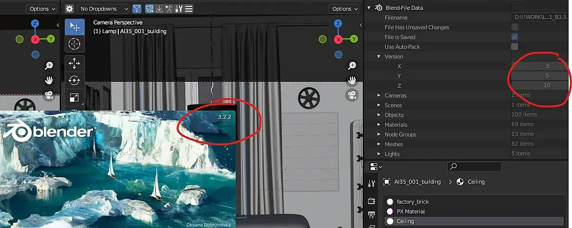

Еще как варианты попробовать 1.отключить все внешние аддоны и 2.при открытии файла снять галочку Load UI.
Самый тупой вариант, переустановить нужную версию блена с аддонами по умолчанию и потестить с новыми проектами, далее с проблемными.  Все как всегда.
З.ы. Надеюсь вы пользуетесь релизными версиями, а не дейликами?

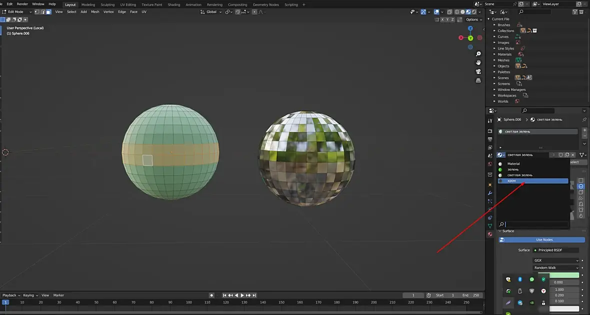

Подскажите пожалуйста почему когда на зелёном шарике я выделяю две полосы и хочу закрасить их материалом хром у меня весь шарик закрашивается хромом ( второй шарик на скрине ) , а не только выделенные полосы ? Заранее благодарен за ответ .
Как-то так.
З.ы.: Читайте хэлпы, смотрите обучалки на ЮТ.
