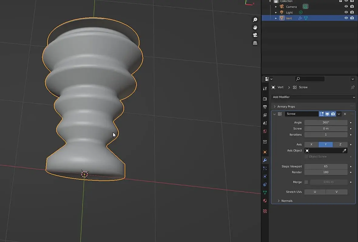

Прошу меня извинить за частично неверную наводку.  Не часто пользую просто (точнее почти никогда).
По кривой тягал всякие тянутые элементы (карнизы/молдинги и т.п.), но для объектов вращения можно просто сделать профиль и применить к нему модификатор srew. (крутит относительно ориджина вокруг выбраной оси )

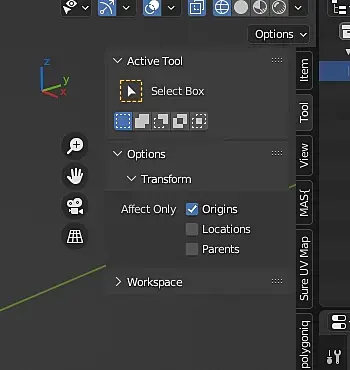

Есть 3Д-курсор и Shift+S. Затем ориджин к 3Д-курсору.
ещё есть крыжик на картинке (tools в N-меню.), которая врубает воздействие только на ориджин. Может будет полезным, но деталей не знаю, т.к. почти не пользуюсь.

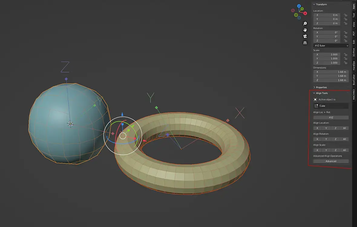

На сайте c 31.07.2009
Сообщений: 72
Мне надо один ориджин сделать Align на другой...
По логике попробовал чере боковое меню Align как на картинке, т.к. мне надо чтоб и углы ориджина тоже совпадали
А то как вы советуете ориджн не выставляется на те углы, только позиция
Надо чтобы ориджин сферы принял положение в пространстве как у тора, в том числе и углы поворота
Выделить нужный вертекс на ТОРе, -->> через меню "Snap" установить в эту вершину/центр фигуры ориджн (Cursor To Selected), далее в меню "Pivot Pint" выбрать "3D Cursor" и будет ваша сфера со своим ориджином вращаться вокруг тора, как приклееная.
