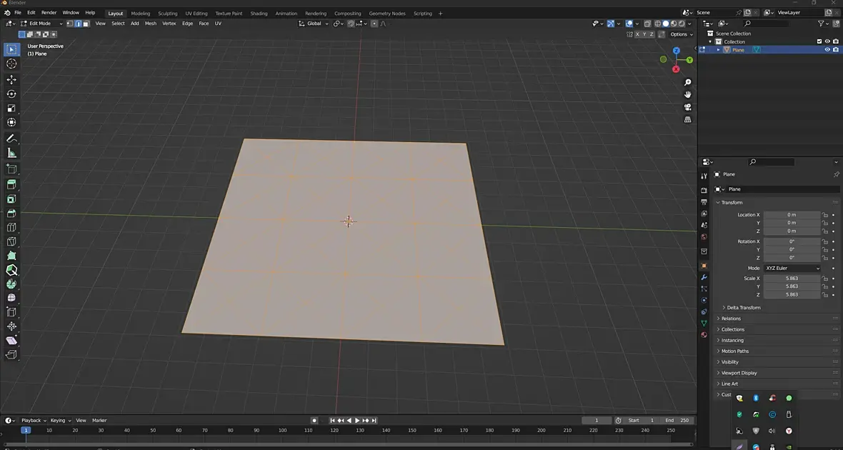

Сабдивайдить квадрат нужное количество раз.
Сделать I  -> I
Поднять по Z
Потом обрезать лишнее (булин например)
Вариант 2. сделать одну плитку. Размножить и так же удалить лишнее.
Бевел на грани по необходимости

Цитата владд:
как это всё сделать под 45 градусов
сделать больше чем надо и повернуть?

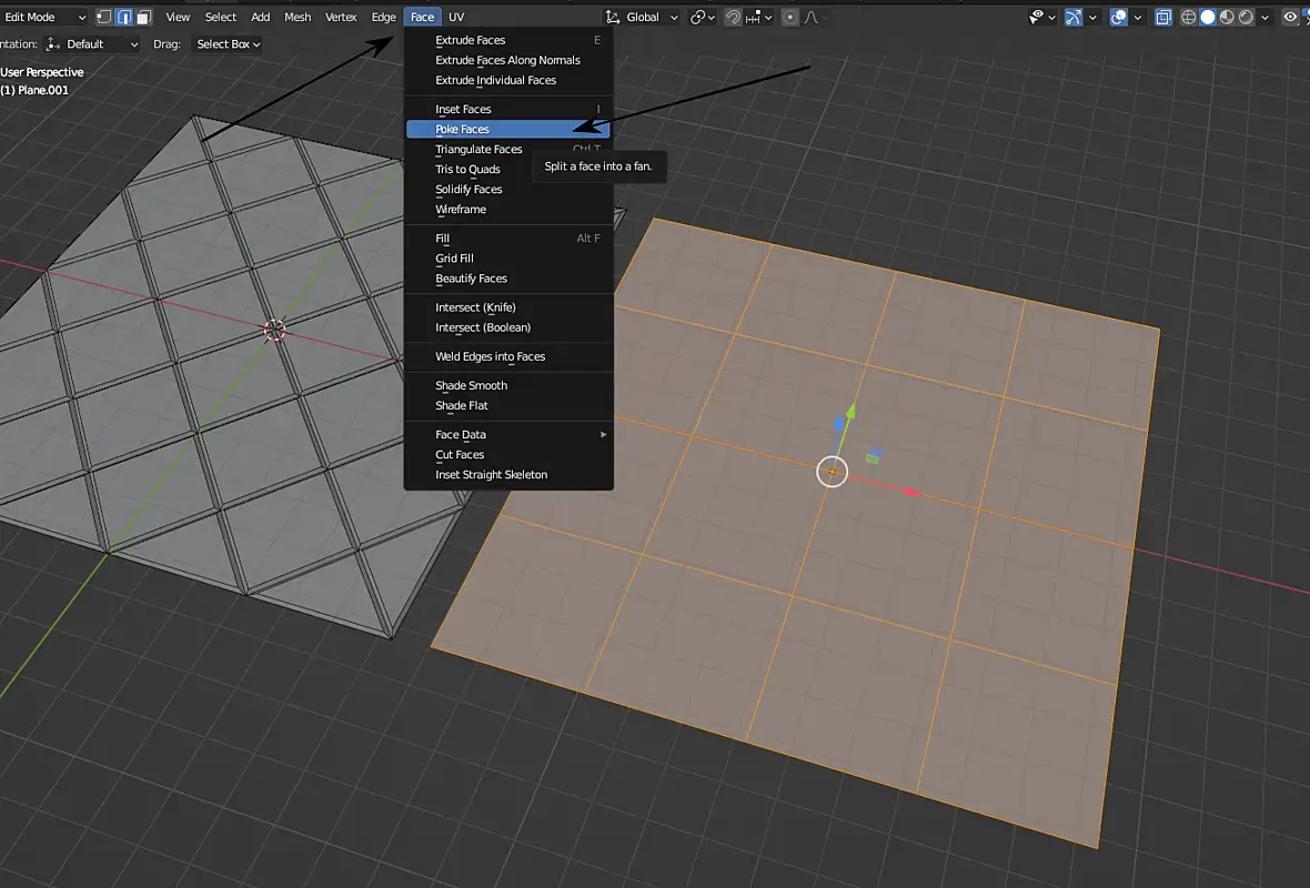

Да интересная колонка "face" , но там тоже окончательного решения нет .
Kaiwas, сделать больше чем надо и повернуть?
Я имею в виду то , как канавки расположены - наискосок ( несколько, для понимания,  выделил красными линиями )
На сайте c 16.10.2006
Сообщений: 1836
я ж тебе даже показал какую кнопку в face нажать -всё ж работает, но квадратные фейсы должны быть - чтобы было чему той кнопке работать, у меня на скрине слева уже готовый объект сделаный этой кнопкой
На сайте c 28.01.2020
Сообщений: 330
D-d_Man,  Я , конечно , очень благодарен тебе , но у меня, увы, после кнопки " poke faces" вот что получилось : а что делать дальше я не знаю . Пытался удалять ненужные ребрк - фигня получается ,

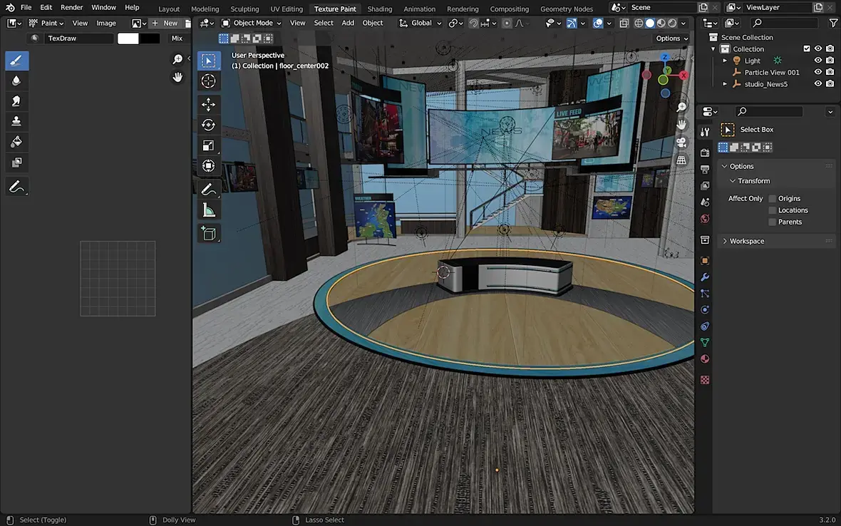

Друзья привет,
помогите пожалуйста разобраться. Или готов оплатить час вашей консультации.
Не разбираюсь в 3D (((
Купил модель в FBX, импортирую ее в Blender, а она выглядит невзрачно (без освещения, теней, отражений), также стекла непрозрачные.
Задача сделать в результате экспорт в GLTF и использовать в web.
Модель должна выглядеть так:
А у меня выглядит так:
Сообщений: 1836
всё правильно дальше режим редактирования/рёбра выбираешь первое ребро в вертикали или горизонтали , потом Ctrl  и последнее ребро в линии - чтобы выделился весь луп, потом нажимаешь"Х" и строку - Dissolve edges, готово, и так с остальными лупами. Писать дольше чем делать., в итоге останутся только диагонали.
Нельзя браться за работу если не знаете как делать - если нравоучениями заниматься, но если вы этого не делали то нахрпапом не получится, для начала здесь я не вижу источников освещения - fbx их не поддерживает( насколько я знаю), скорее всего вы купили сцену подготовленную для Vray или Corona - и импортировали в блендер, теперь вам надо настраивать все материалы( большую часть точно) и выставлять источники освещения, подбирать типы светильников - вижу там ies  светильники и настроить рендер а самом блендере. А уж что там поддерживает GLTF я не знаю, и как вы это собираетесь использовать в веб я тоже не представляю, могу только представить визуализацию в сферическую панораму.
ну не выходит с пок фейсез (тож не пробовал) - делать как я предлагал.
Тут видиво

Цитата владд:
Спасибо большое за видео, очень тронут вниманием. Весьма оригинальный способ.
можно ещё одну ячейку создать из плоскости и потом два аррея накинуть для размножения.  применить и удалить дубли вершин.
Вот. т.е. три способа выходит. Какой из них быстрее и удобнее - каждый решает сам )

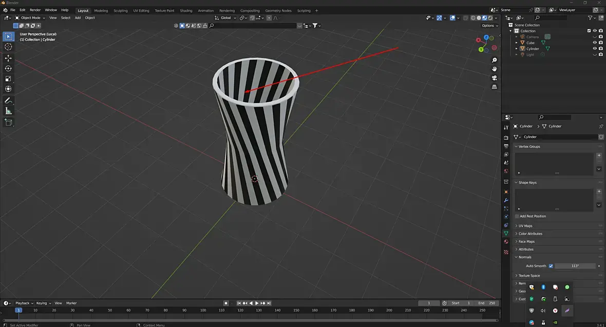

Обращаюсь с очередным вопросом , решение которого мне не подвластно , увы... Как сделать так , чтобы внутренняя стенка вазы никак не выделялась и стало быть осталась не затронутой воздействию материала ? Спасибо.
накинуть ещё материал. или к исходному на бэкфейсы сделать своё отображение (если нет толщины у вазы)

Толщина у вазы есть , а насчёт накинуть ещё материал ,для этого надо выделить внутреннюю поверхность . А выделение происходит насквозь , т.е. выделяются одновременно обе стороны .
Нужно познать выделение со всякими alt / shift / ctrl.

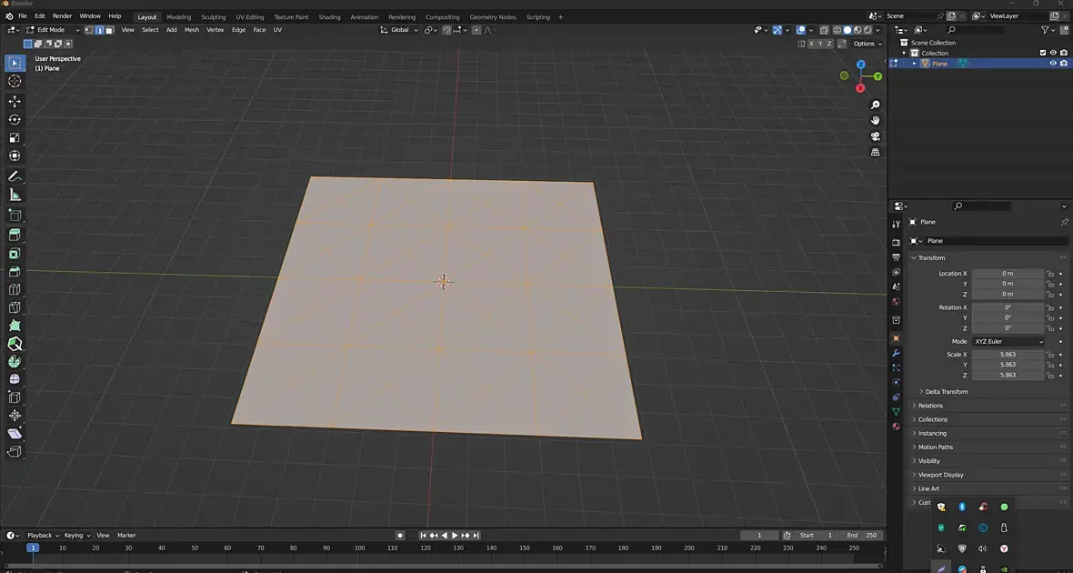

На гифке пример выделения с зажатым Альт
Возле какого края кликается - в ту сторону и идёт выделение.  Если область замкнутая то будет луп. Если нет - то просто полосочка.
Работает так же alt -> alt+shift для суммирования выделений.
