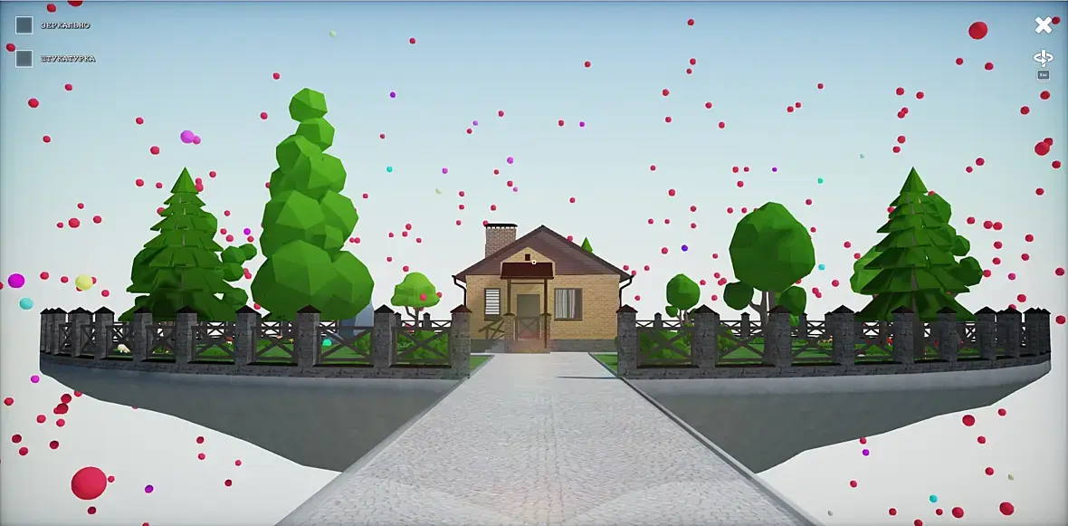

Переделал сцену под "лоуполи". Добавил ещё пасхалку с грибами и удаление деревьев чтоб вид не перекрывали домики в режиме облёта.
Готовлюсь морально записывать видио как всё это делалось.
Такие лаги, 2 фпс в Хроме )). На Файфоксе 30 фпс.
... а-а, Хром на цп вертит, фокс на видюхе.

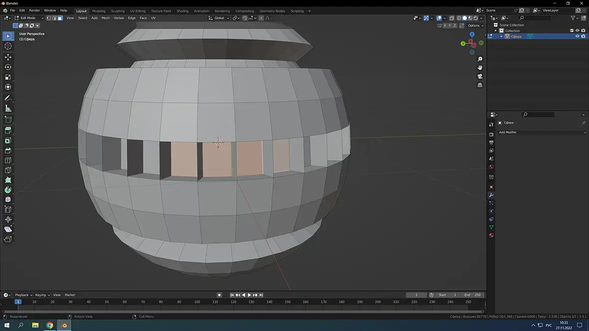

Подскажите пожалуйста можно ли выделить сразу все грани по кругу ( именно те грани
, которые я для наглядности 4 штуки выделил каждую в отдельности ) . Заранее благодарен .
На сайте c 16.10.2006
Сообщений: 1839
Цитата владд:
именно те гран
выделили первый полигон нужный, потом с шифтом второй нужный, потом (Ctrl)+(Shif)t+(Numpad+)
 - выделение продолжится с заданным шагом
https://docs.blender.org/manual/ru/2.79/modeling/meshes/selecting/advanced.html

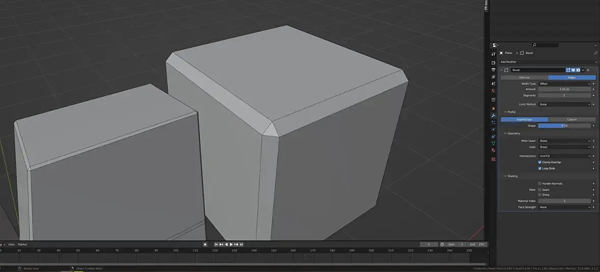

Подскажите, почему модификатор бевел, как то странно работает, на простом кубе всё нормально, могу задавать скос любого размера, а на другом объекте он только такой маленький и не увеличивается, сколько бы я ни крутил?
Разобрался, это из за галочки Clamp Overlap, не даёт создать пересечения
На сайте c 28.01.2020
Сообщений: 330
 СПАСИБО !!!

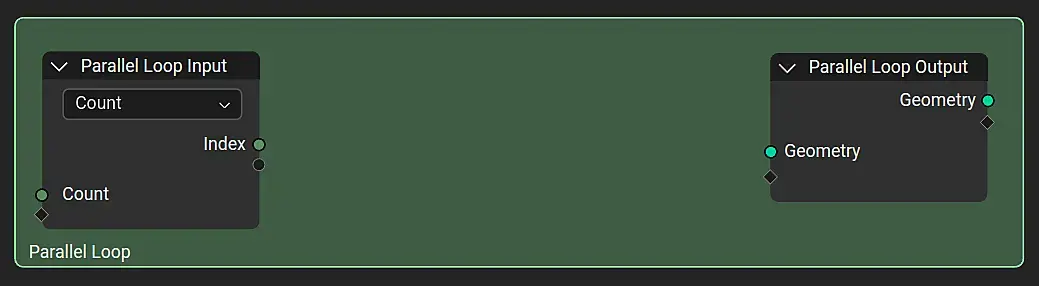

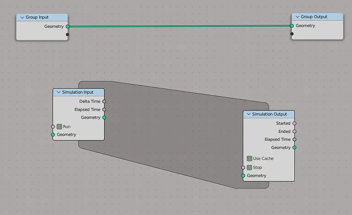

В гн завезли вот такой блок для работы с симуляцией.
https://youtu.be/mnSg5iOS4QU
упдате

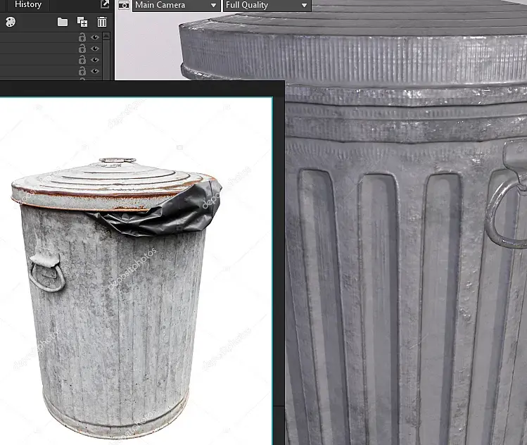

всем привет! текстурю в мармосете. Появились такие артефакты, как на крышке (мелкие рёбра). В чём может быть причина, и как этого избежать? Спасибо.

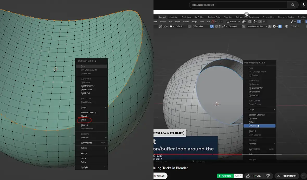

Всем привет!
Кто пользуется аддоном Meshmachine - нужна подсказка!
просматривая тутор обратил внимание, что в меню плага нет пункта, хотя версии совпадают.
Кто знает в чем казуистика?
Сообщений: 1839
Цитата banzayer:
в чем
может быть потому что у вас выделены вершины а там рёбра?

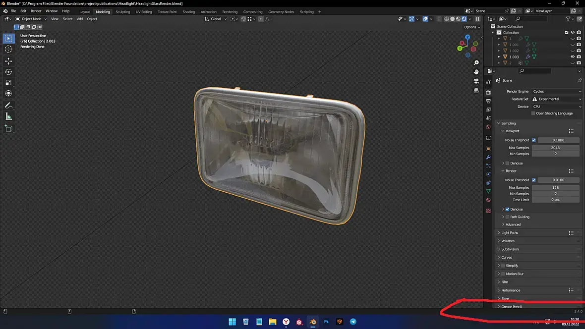

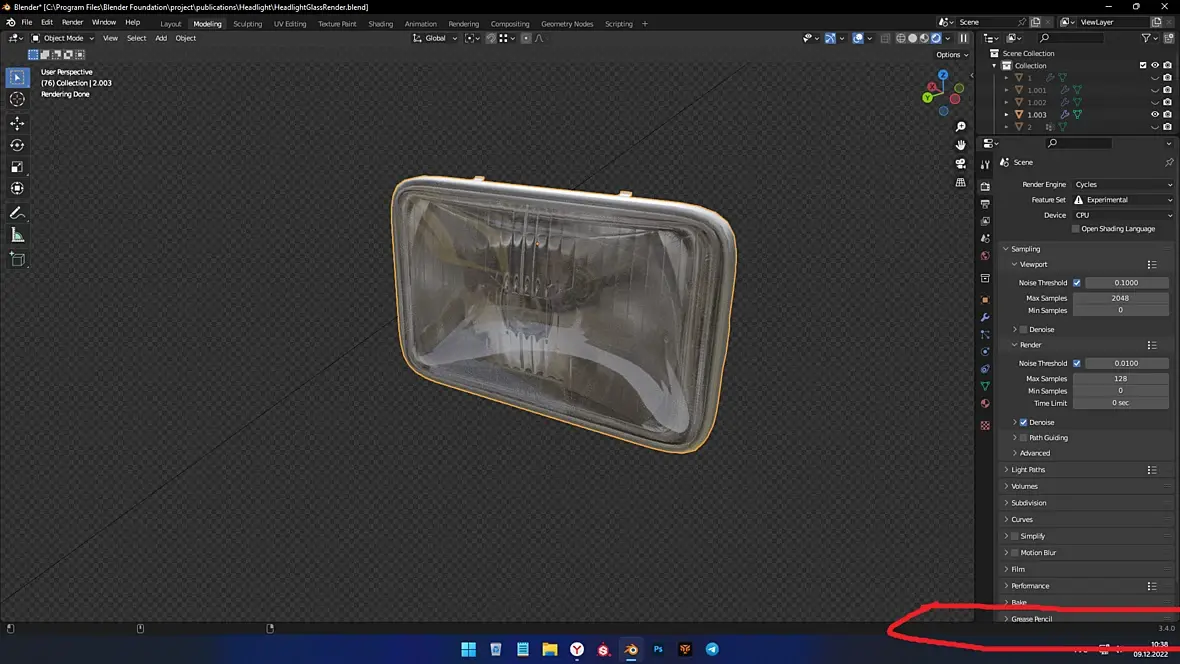

Привет, как в blender 3.4 узнать количество полигонов? в status bar они не высвечиваются
На сайте c 25.02.2009
Сообщений: 2780
Липецк
жмакнуть правой кнопкой  мыши по status bar и включить нужное

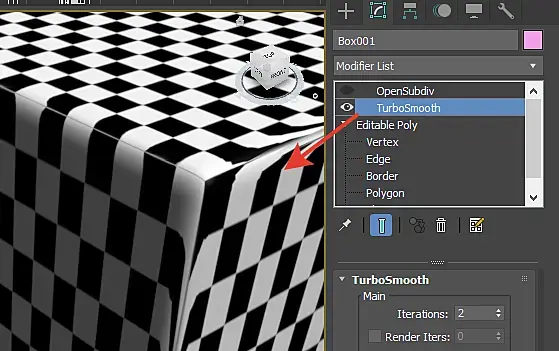

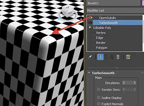

Всем привет!
В максе есть модификаторы toorbosmooth и open subdive, которые на первый взгляд работают одинаково. Но второй не искажает текстуры при сглаживании. Я так понимаю, что в блендере subdivide работает больше как toorbosmooth. но как быть, если при сглаживании текстура плывёт, а mean crease не дают нормальный результат? Есть ли что-то похожее в Блендере на open subdive?
Спасибо.
На сайте c 08.12.2009
Сообщений: 657
Воронеж
Уплотнять сетку, чтобы UV координаты не двигались при сглаживании
На сайте c 25.05.2015
Сообщений: 1122
крск
как раз наоборот, есть настройки по ребрам. UV smooth - Keep Corners

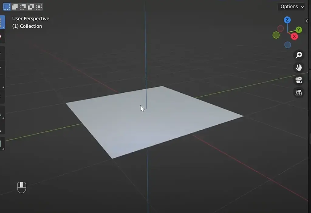

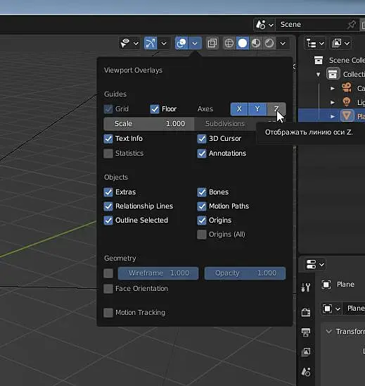

Подскажите пожалуйста как отобразить только одну ось z.
Сообщений: 2780
Липецк
Если просто показать во вьюпорте одну ось спрятав остальные то тут
