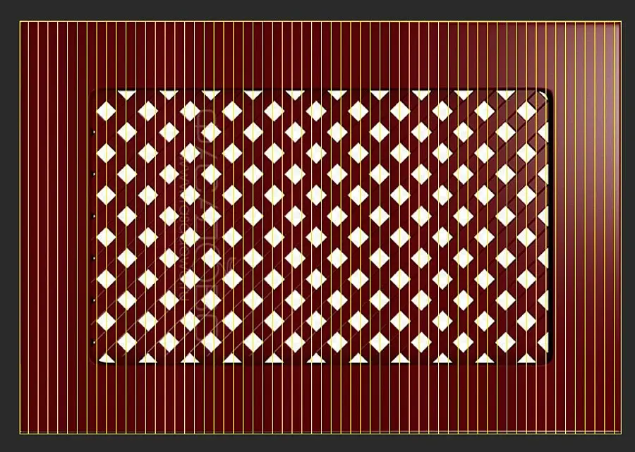

Именно так я и делал , т.е. объединял две плоскости , однако при сгибе работает только одна , увы .

на 99% уверен что просто ваша геометрия не подходит для сгибания, покажите ближе сетку

Не знаю каким образом вы сгибаете и скручиваете и главное какой должен быть итог. Но возможно шринкврап выручит.

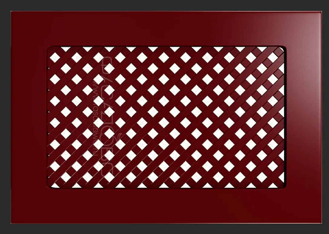

Kaiwas , вот что я хочу создать

где изгиб? (не очевидный он какой-то). По сути отдельно сетка, отдельно рамка. Их можно просто слить ctrl+J

выложите свою модель или покажите сетку ближе чтобы говорить предметно
вот так рёбра должны идти чтобы согнуть нормально
на прутьях решетки тоже должна быть нарезка рёбрами - иначе но согнёте

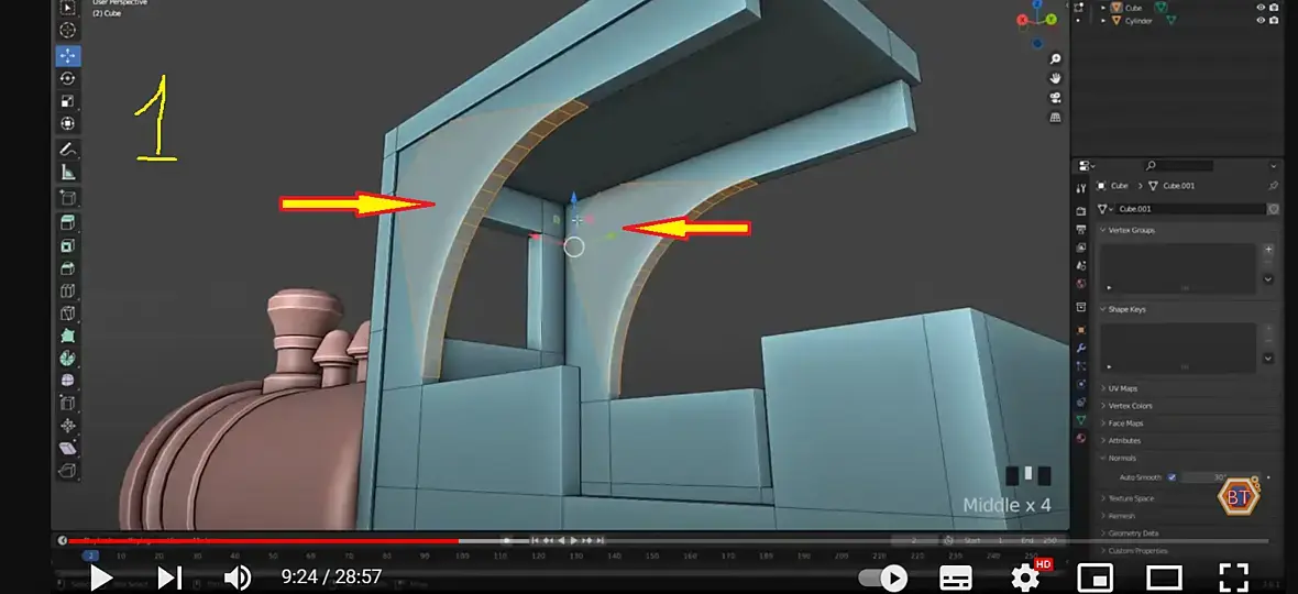

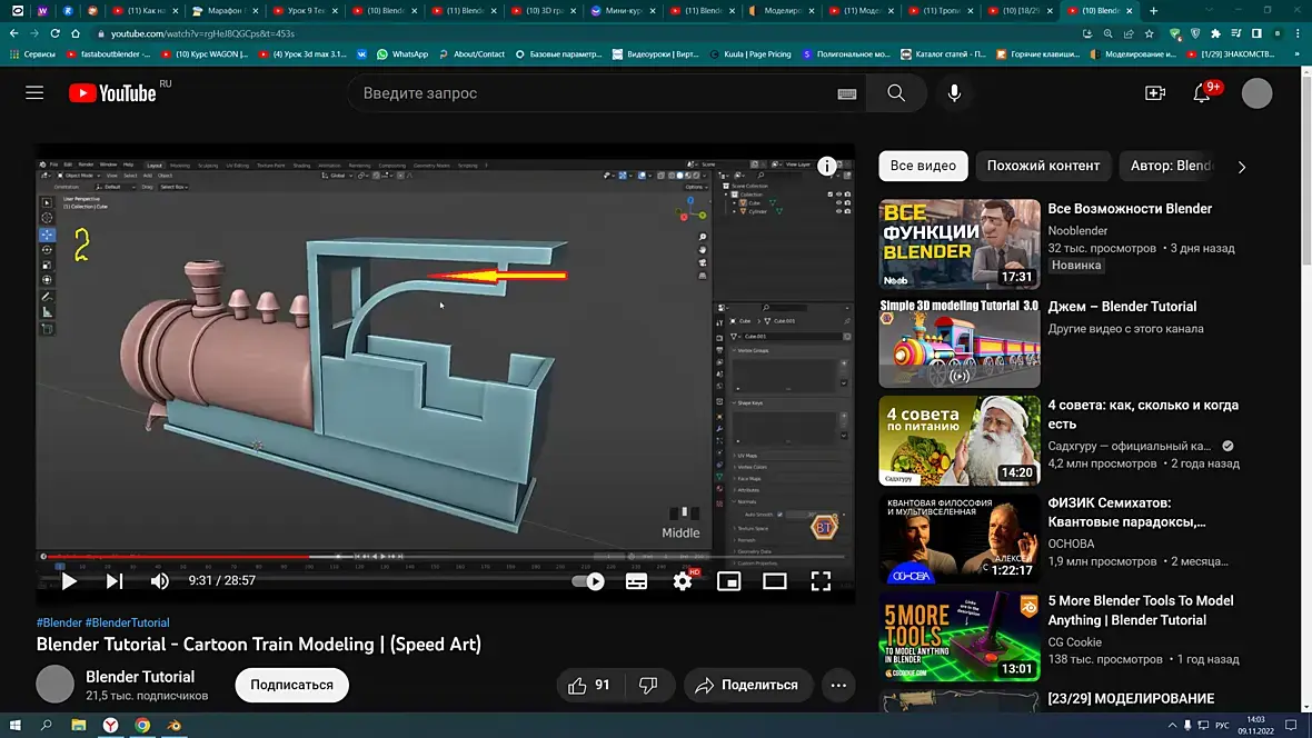

Делаю урок по моделированию паровоза
https://www.youtube.com/watch?v=rgHeJ8QGCps& ;t=453s . Но столкнулся с абсолютно загадочными ( для меня ) моментами . Три дня безуспешных мучений. С 9:24 по 9:27 каким то образом исчезает крыша , стенка и полукруглые боковины ( стрелки на скрине 1) , а уже с 9:22 по 9:31 всё появляется снова , да ещё и вырезанными внутри полукруглыми боковинами ( стрелка на скрине 2 ). Подскажите подскажите как это так ловко получается . Даже на скорости 0,25 никак не могу уловить секрет этого фокусника . Заранее благодарен за ответ .

фокуса и нет. Кто-то промахал при монтаже часть урока.

по факту он там после скругления выделил фейсы для дальнейшей работы, инвертировал выделение и нажал Х ( это видно) и потом solidify применил

нет там этого. я три раза пересмотрел )

не, вру - это к другому элементу относилось, реально вырезал при монтаже
