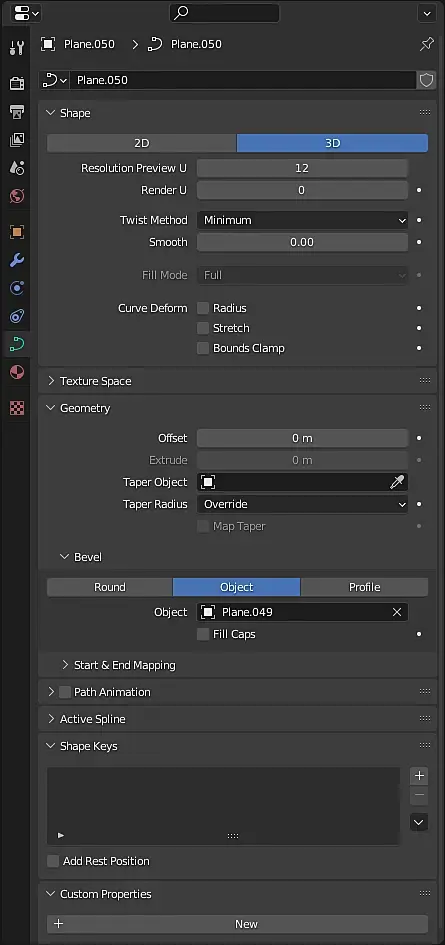

Всем бонжур!Кто знает как сделать чтоб геометрия не менялась по пути... что-то не нашел в настройках ничего
Вроде если продолжить путь то становится ровным без искажения... Но думается что так не должно быть
На сайте c 06.05.2021
Сообщений: 30
Республика Беларусь
салидифай? ставь галку евен фитнесс
На сайте c 31.07.2009
Сообщений: 72
Да блиииииииииин, кто бы мог подумать, что надо в самом верху менюхи не 3D выбрать, а 2D - какпесЪ ))))))))

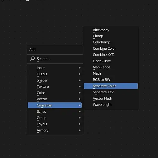

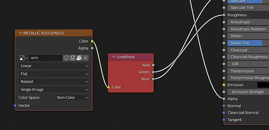

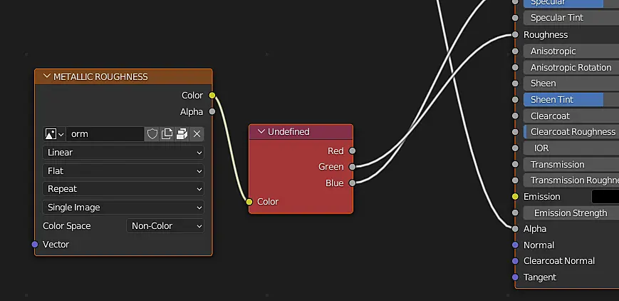

Открыл проект в более старой версии и некоторые ноды не активны, есть ли способ сделать быструю подмену на рабочие варианты? Их там немало :(
На сайте c 25.02.2009
Сообщений: 2780
Липецк
Либо ручками менять везде на ноду на картинке (скорее всего это она), либо писать скрипт замены.
Раньше было сеперейт РГБ. Но теперь там ещё HSV, HSL в выпадающем списке.

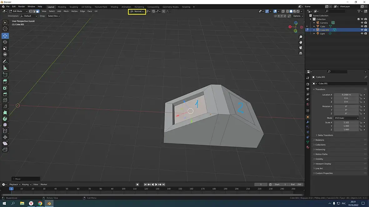

Подскажите пожалуйста как выйти из режима " нож " . Нигде не могу найти ответ  . Только в одном видео  объяснили что дескать можно выйти нажатием либо enter или пробел. Однако у меня ничего не получается . Версия моего блендера - 3.2.1   Заранее благодарен за ответ .
Сообщений: 2780
Липецк
можно ещё esc.  Но если включен в левой панели инструмент ножа - то он только отменит действие, но не уеберёт инструмент. жмакните там селект бокс, твик или что вам там будет нужно.
А лучше вообще про эту панель забыть и не использовать это недоразумение на кнопке T smiley-biggrin.gif
На сайте c 28.01.2020
Сообщений: 330
Kaiwas,  Спасибо большое за ответ . И если можно ещё один вопрос. Хочу вдавить одновременно две грани ( 1 и 2 ) так же , как вдавлена отдельно грань 1, т.е. под прямыми внутренними углами. Отдельно вдавить грань 1 удалось с помощью  только "normal" ориентации осей ( выделено жёлтым цветом ). А вот две грани одновременно не получается .Подскажите пожалуйста как это сделать .
Сообщений: 2780
Липецк
Экструд индивидуал фейсез (или элонг нормал. там же рядом. поэксперементируйте. не знаю в чем разница smiley-biggrin.gif). Кнопки для этого действия вроде нету, но можно назначить чтоб не лазить в меню. Или добавить в квикфаворит.
Смотря как часто оно требуется.
Сообщений: 330
Спасибо за молниеносный ответ , но в моём объекте  это не даёт желаемого результата .
Сообщений: 2780
Липецк
Возможно задача не до конца обозначена. если речь о том что 1 уже вдавлена, а 2 надо вдавить на столько же то пока не знаю.  возможно надо создать какую-то вспомогательную геометрию.
Уточните задачу. Подумкаем
развыдавите её обратно, удалите дубли вершин и потом вдавите сразу два файса по-указанному ранее алгоритму на гифке. (я бы так делал. да и делаю, когда сразу с десяток ниш под окна в стену вдавливаю)
UPD. странно. гифка не воспроизводится сразу на сайте. Её надо кликать почему-то.
Сообщений: 330
Kaiwas, Речь идёт о том , чтобы изначально их вдавить ОДНОВРЕМЕННО.  Не более того .
Сообщений: 2780
Липецк
ок. и чем же екструд элонг нормалс не подходит? поясните что именно не подходит в этом алгоритме?
Сообщений: 330

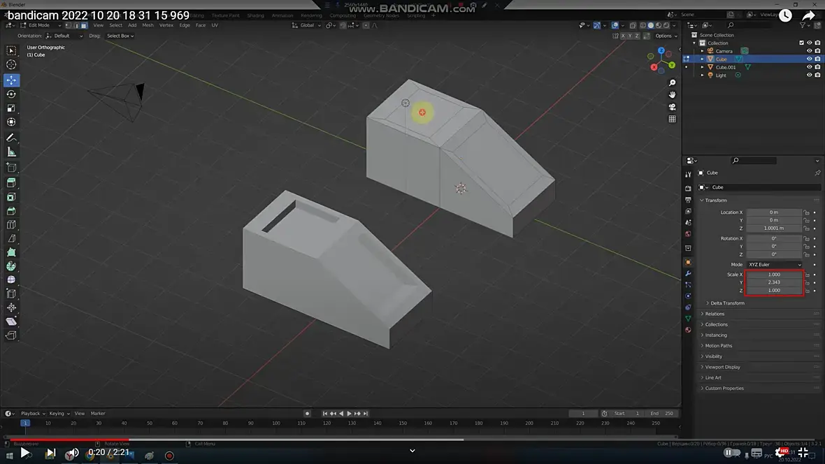

Kaiwas, Посылаю Вам видео : красная стрелка - угол непрямой , зелёная стрелка - угол прямой . Но чтобы в объекте 2 получилось так , как на видео надо с каждым полигоном работать отдельно , а хотелось бы одновременно   https://youtu.be/v4Oomo33qmY
На сайте c 08.02.2013
Сообщений: 80
Тамбовская область
Цитата владд:
Kaiwas, Посылаю Вам видео : красная стрелка - угол непрямой , зелёная стрелка - угол прямой . Но чтобы в объекте 2 получилось так , как на видео надо с каждым полигоном работать отдельно , а хотелось бы одновременно  �https://youtu.be/v4Oomo33qmY
Скейл нужно применить перед экструдом. В режиме объектов Ctrl + A => Scale
Для того что бы некоторые операции совершались правильно значения xyz скейла должны быть как минимум равны, а в идеале равны единице, то есть масштабировать лучше в режиме редактирования если возможно, или просто apply scale делать после масштабирования в режиме объектов
Сообщений: 330
NeverExisted,  Два дня бился на этим вопросом , а оказалось допускал самую примитивную ошибку со skale. Спасибо огромное .
Сообщений: 2780
Липецк
ну вот и выяснилось где собака порылась. А я всю голову сломал что там может быть не так )PS. Сtr+A уже на автомате smiley-biggrin.gif   Жаль нет атоматического применения масштаба как опции. Сам в своё время в это утыкался по-незнанию.
