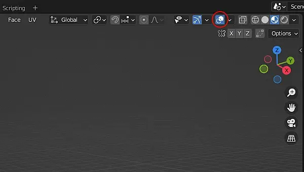

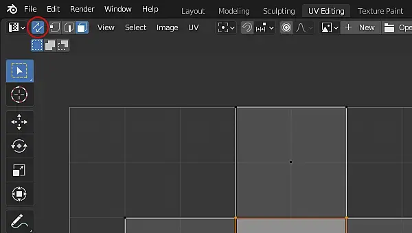

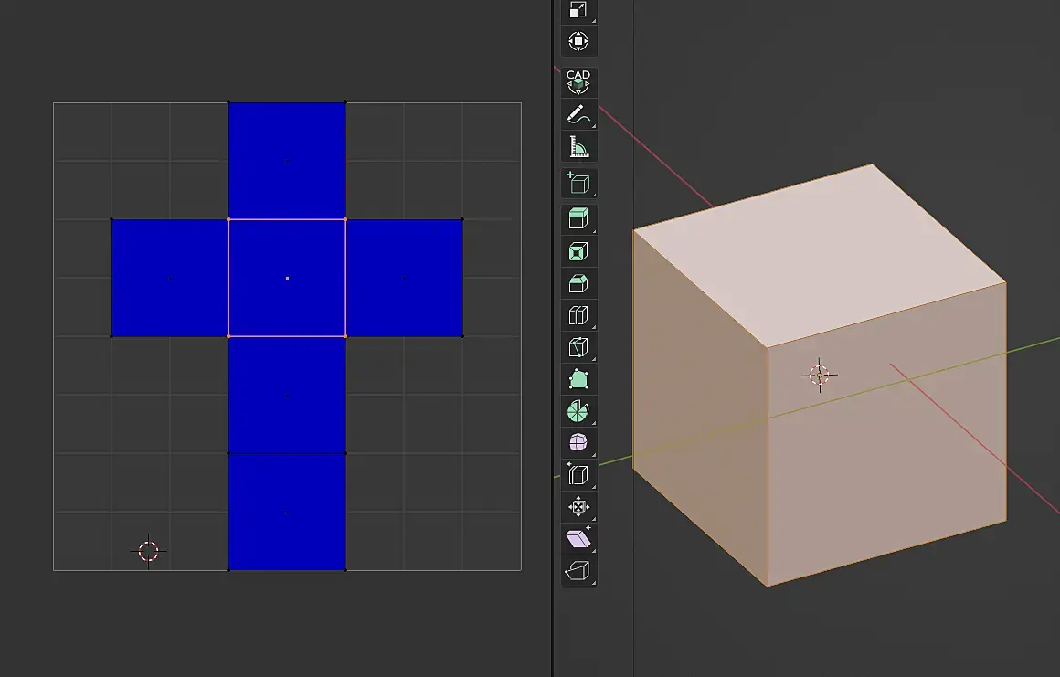

И снова здравствуйте. Подскажите, плиз, как настроить отображение полигонов при развёртке.Пока что в UV editing отображается только выделенное (а мне нужно, чтобы развёртка отображалась без выделения всех полигонов на модели, чтобы можно было двигать элементы). И ещё, когда я выделяю, скажем, полигон на развёртке, то я не вижу его выделения на самой модели.Понятно, на кубике можно методом тыка, но на сложных объектах это нереально.
На сайте c 05.04.2016
Сообщений: 431
А если подсветка выделенных полигонов мешает на самой модели, ее можно скрыть:
