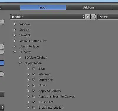

Menhir, назначить /переназначить и даже придумать свои неведомые комбинации можно в User Preferences - Input. (Настройки - Ввод). Изменить можно практически всё.
Там немного непонятная логика переназначения, что-то очевидно, а что-то нет. Вероятно, тому виной синтаксис Питона.

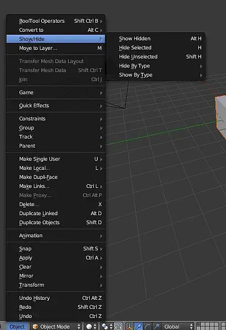

H, Alt+H.
Ещё рекомендую на правых цифрокнопках кнопки /  и ,
Если нужно изменить - то искать надо в настройках 3d view - object mode (там где-то в серединке)

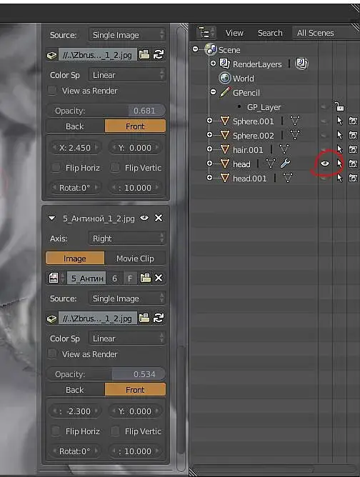

На сайте c 15.07.2012
Сообщений: 73
Ростов-на-Дону
Цитата Menhir:
Kaiwas, спасибо, нашел где это всё делается.. Но, так и не понял как повесить скрытие всей геометрии на хоткей
можно скрывать хоткеем сразу в аутлайнере - выделяешь в аутлайнере объекты и жмешь соотвественно v, s, r чтобы скрыть из видимости, возможности выделения и рендера. Только курсор должен быть в окне аутлайнера.
