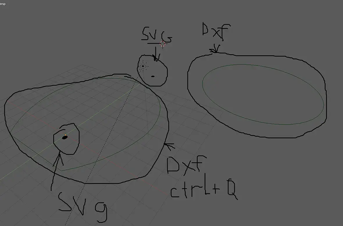

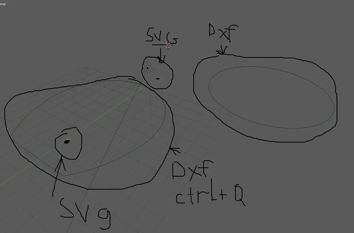

Цитата yuriy_v:
Нарисуйте правильный круг в кореле. Залейте его, получится замкнутая кривая. Эту кривую попробуйте экспортировать в DXF, SVG, импортируйте в блендере и посмотрите на диаметр объекта.
В верхней части dxf и svg без ctrl+Q в кореле.
В нижней с ctrl+Q
У dfx нет заливки, но масштаб верный (круг d10).
У svg есть заливка в обоих случаях, но масштаб надо править через калькулятор, либо подбирать нудноое значение при экспорте.
Во всех случаях объекты импортируюжтся как кривые.

У меня при импорте svg файла созданного из замкнутой кривой в кореле (деталь диаметром 10 см) в блендере 2.79 получается объект диаметром 35.4 см, в блендере 2.76 - всё в норме.
В одном из импортёров dxf в блендере отверстия диаметром 3.5 мм получались какими угодно, но не круглыми.

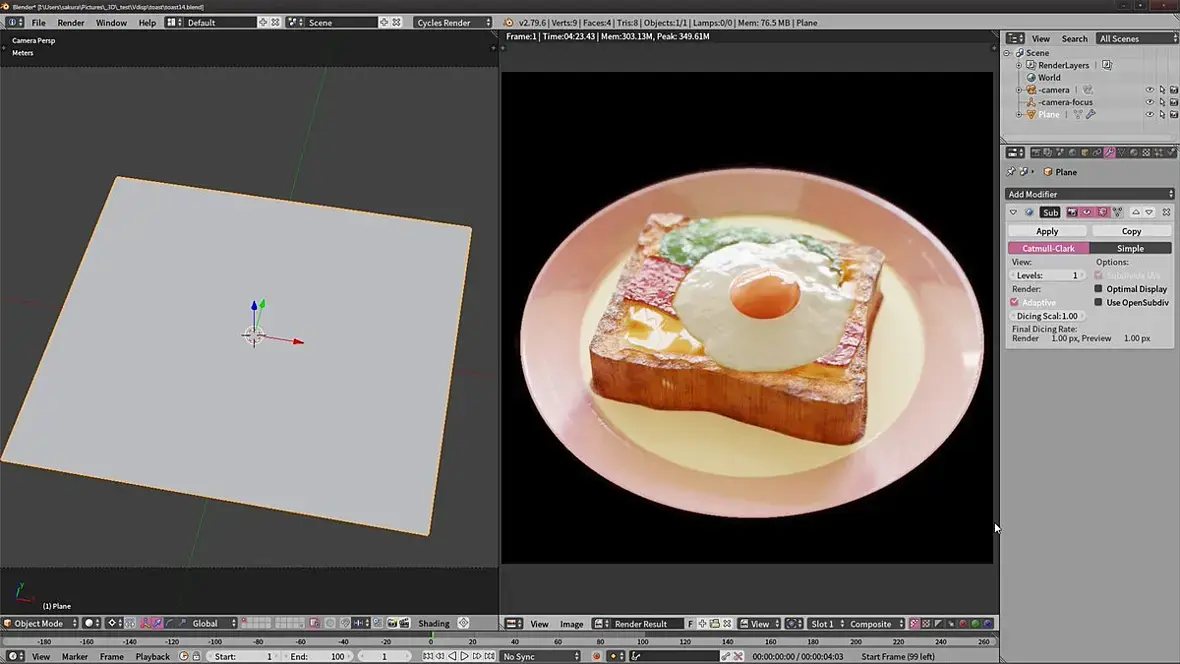

Тем временем народ балуется вектор дисплейсом, получая из плоскости такие вот штуки
