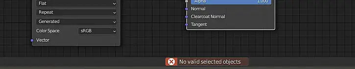

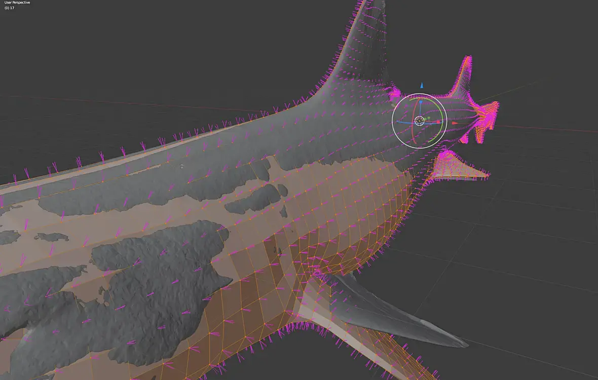

После нажатия кнопки Bake, во время запекания диффуза с хайполи на лоуполи, вот такое

Цитата Mo...:
вот такое
что-то не то с выбранным объектом. Может надо выбрать в другой последовательности или что-то такое.
На сайте c 11.09.2019
Сообщений: 16
Самара

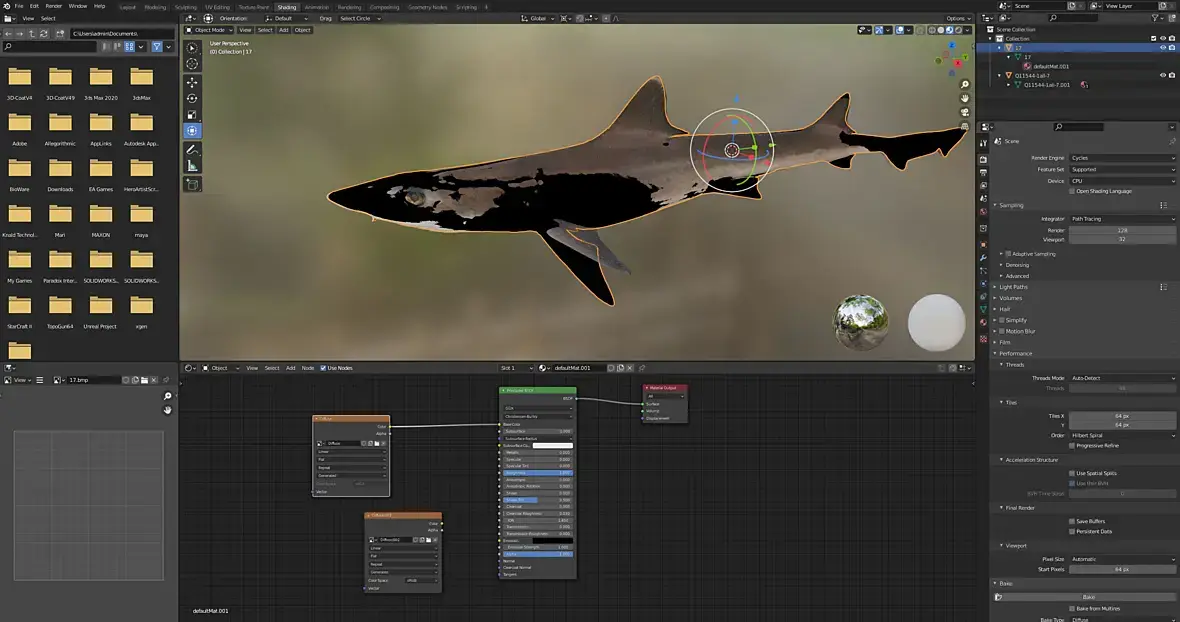

Нужно удостовериться, что выбраны все объекты с которых будет идти запекание, а объект на который печется среди них активный.
В материале объекта, на который идёт запекание, нужно создать пустую текстуру нужного форма и выделить. (на текстуру в активном выделении будет идти запекание)
В настройках запекания проверить стоит ли галка Selected to Active

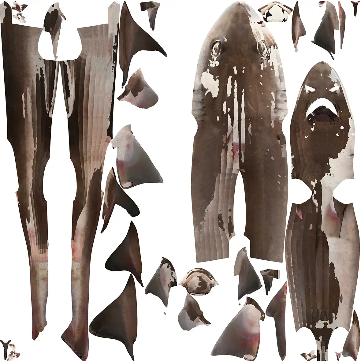

Черезз шифт + выделить все объекты, включая хай-поли. Получилось
То что рваное - это ожидаемо и поправимо. Мне интересно почему появились на диффузе квадраты полигонов?
Думаю связанно с нормалями. Возможно в этом месте целевая модель утоплена в меш исходника. Можно попробовать смещение сетки подобрать (Extrusion), Ray Distance ограничить (чтобы насквозь не лупил, там где проваливается)

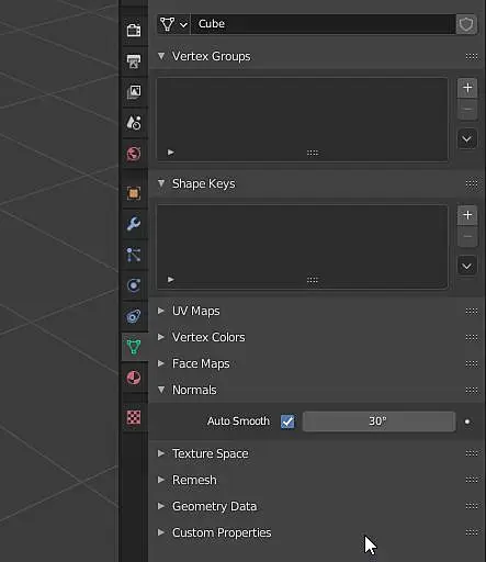

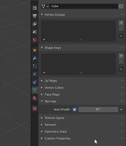

По ходу действительно нормали. Моделировал в другом софте, может что-то сбилось при экспорте. Как пересчитать нормали? Есть авто-смуф в блендере?

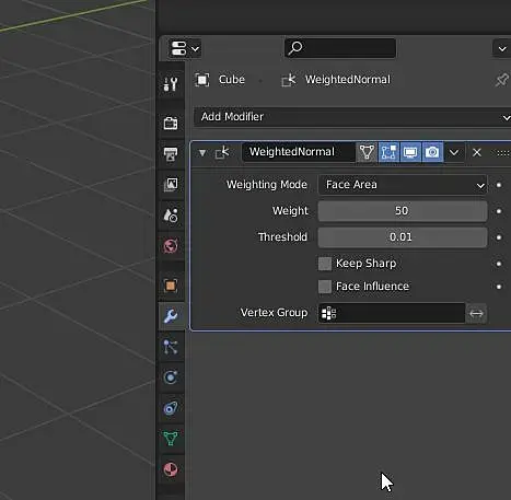

не знаю поможет ли автосмус. но он тут

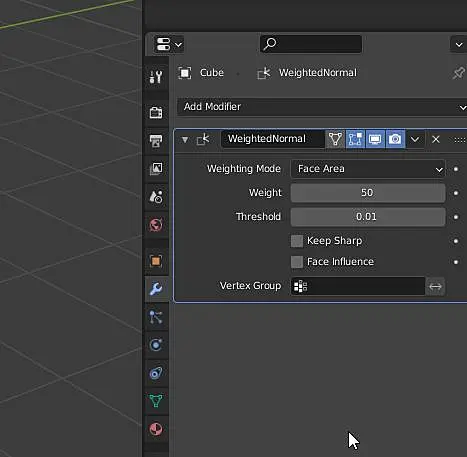

ещё попробовать накинуть модификатор

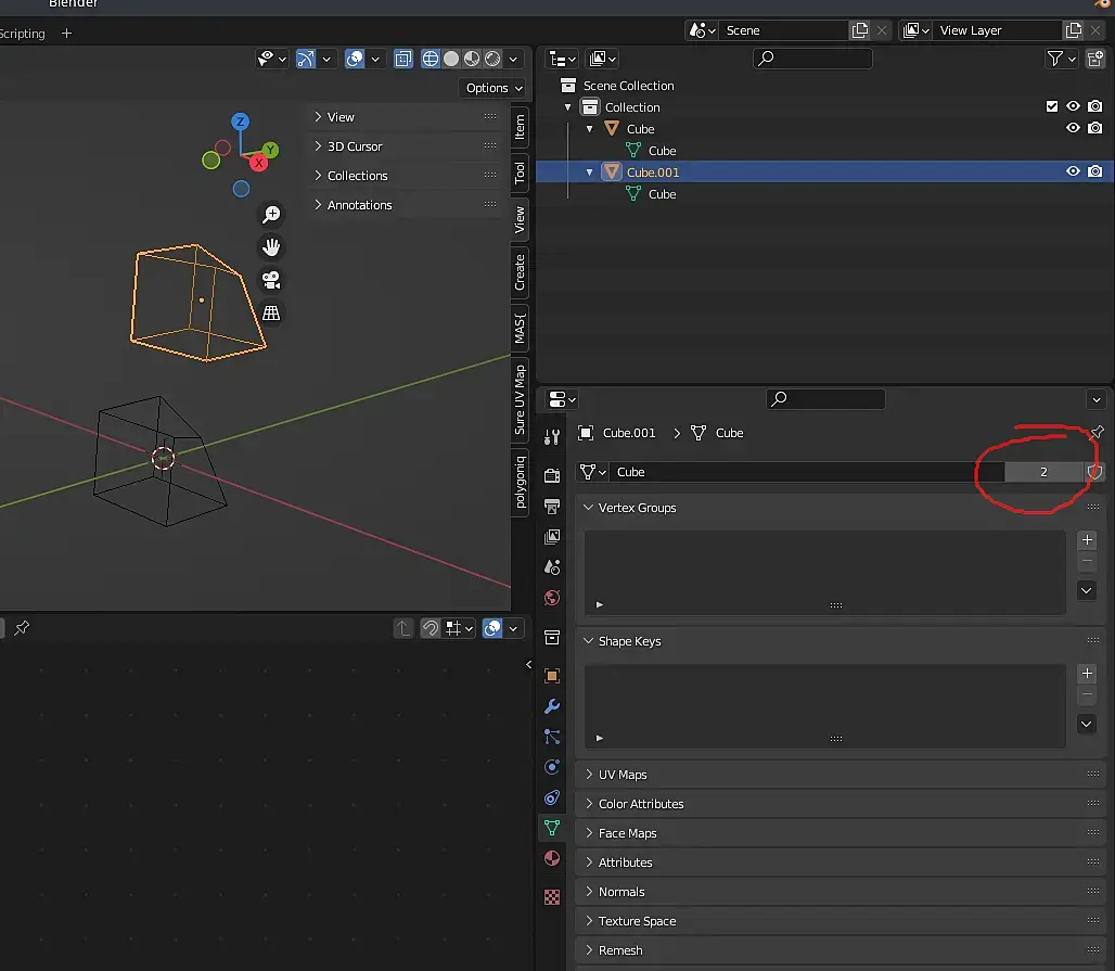

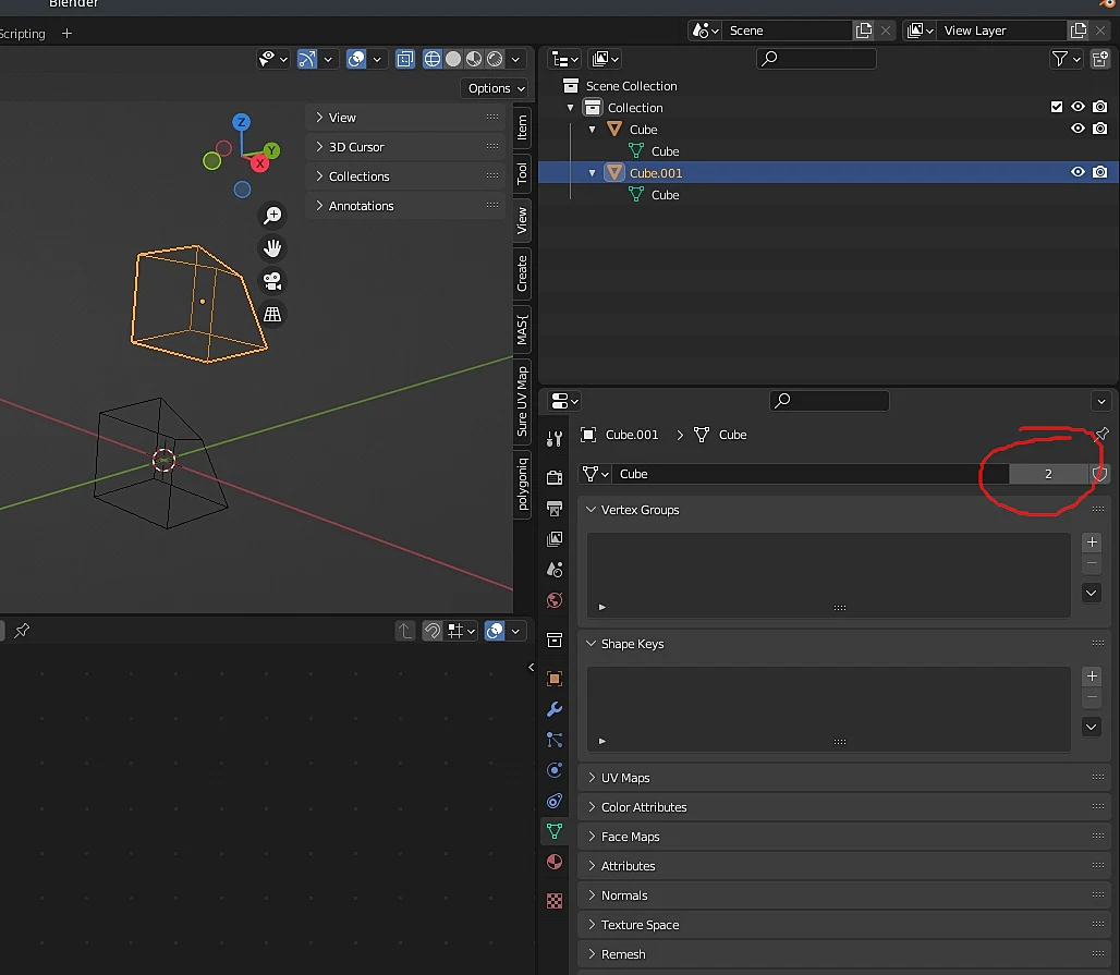

Кто знает как сбросить Instance?
Чтоб отвязать от родителя.
На сайте c 25.02.2009
Сообщений: 2748
Липецк
alt+P  (пэ)
На сайте c 31.07.2009
Сообщений: 72
Цитата Kaiwas:
alt+P  (пэ)
Я тож так думал, но нет... Влияние на уровне Edit Mode продолжается.
Конверт в Меш - тож не помогает

можно конкретнее о задаче?
Скопировал один объект от другого через Alt+D, потом надо отвязать ИНСТАНС... что бы редактируя геометрию не было влияния...
Единственное что получается это только еще раз скопировать но уже через Shift+D, а копируемый объкт удалить
Сообщений: 2748
Липецк
Так и думалось что это не совсем инстанс. Второй объект использует туже дата-геометрию что и первый.
Жмакнуть на цифрку, которая показывает количество юзеров этой даты.
Это всё кажется странным и неудобным. Но полезно, например, когда надо заменить все объекты на другой (имена останутся прежними как бы они не назывались) - но геометрия поменялась бы. вощм у "дата-юзеров" есть свои особенности. (материалы, частицы и много где ещё).
Недостаток, пожалуй, один - часто плодятся дубли если не понимать как это всё работает.
Следите за аутлайнером

Во! Супер объяснил, а-то в ютубе ничего такого не нашел или я по старинке (по максовски) запрос строил
СПАСИБО!!!
