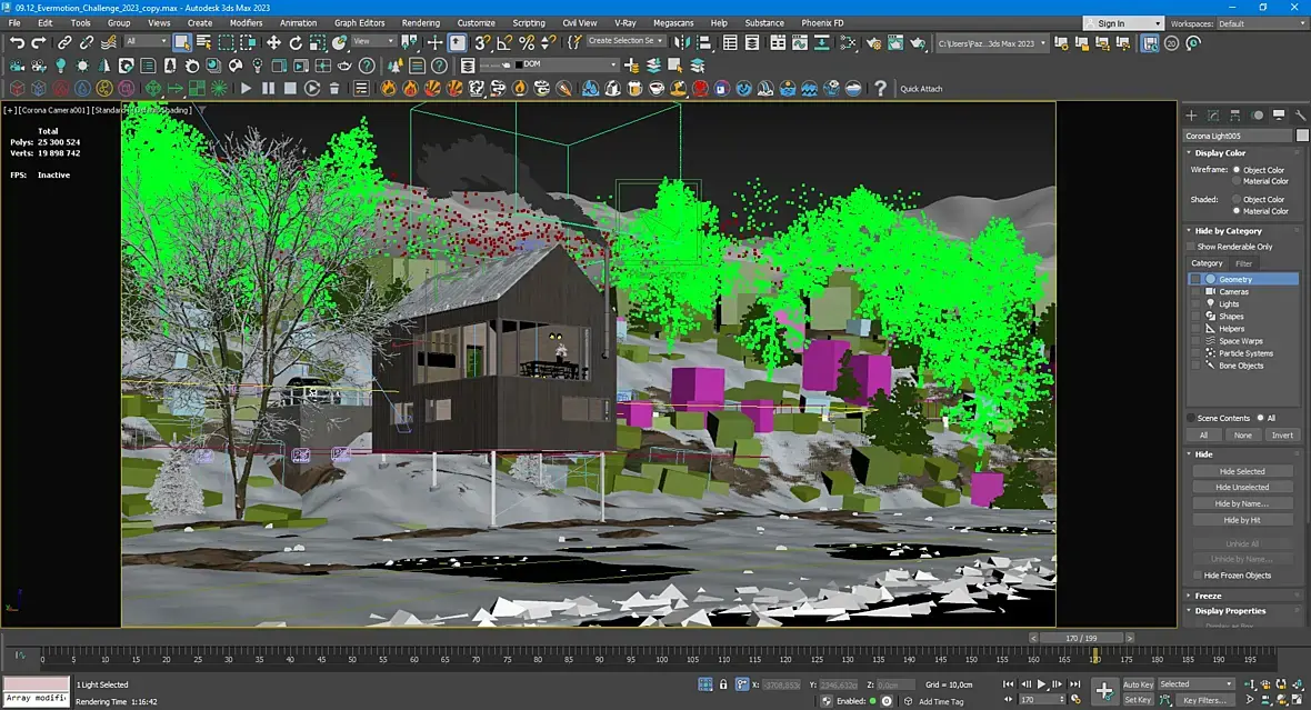

просто покажу вьюпорт из проекта которые сегодня закончил. так вот, фризило дико. как я уже писал частично помогло отключение geforce experience. Ну и конечно оптимизация сцены, горы к примеру в прокси перевел. Когда расставляешь растительность, нужен полный контроль. Беда с этим в максе. Желание делать подобные проекты сводится к нулю. Интересно как бы блендер справился с такой сценой.
Еще мне кажется тут дело в скаттере короновском, это еще тот мусор. Там есть режим типа выделить объект и передвинуть. Так вот постоянно слетает. Только подвинул дерево, что-то поменял в сцене оно опять скидывает назад.

paz, не уверен что фризы связаны с размером сцен. У меня почти все экстерьеры - здоровенные и работали отлично и на старом железе. В том числе в интерактиве работают без проблем, даже когда 200-300 миллиардов Инстанс геометрии с включенным дисплейсментом. КоронаСкаттер у нас не используют. Только ForestPack + RailClone.

Да, сцены большие. какой выход может быть из данной ситуации? ) Конечно каждая сцена индивидуальная.
Хотя я не часто такое делаю. Но да же сам вьюпорт, его отоброжение безнадежно устарел с тем же блендером. Нужно там что-то попробовать сделать экстерьерное.
