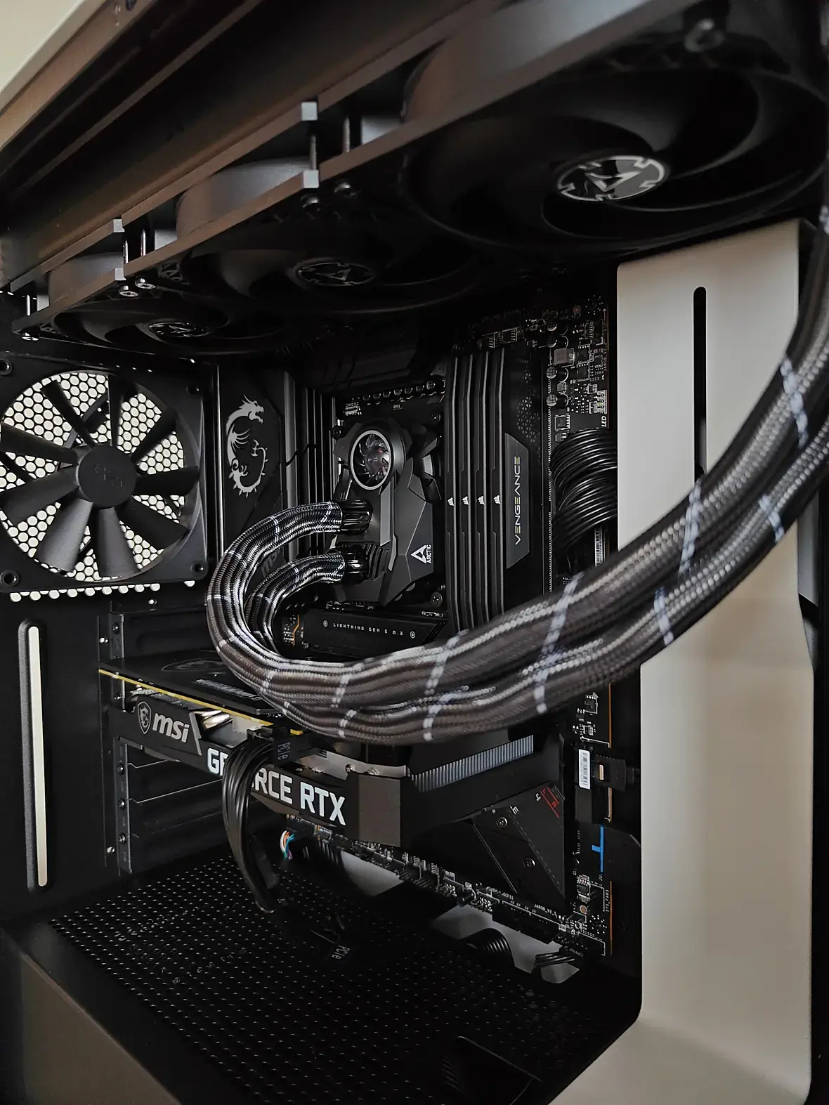

И по охладу. Я пока планирую корпус Fractal Design Meshify 2. В него вроде Arctic Liquid Freezer II 360 без проблем встает, но мне визуально она не очень нравится. Что достойно может посоперничать?

хе, а Вам красота нужна или эффективность? ну тут вроде советуют asus rog ryujin ii 360, как эффективную, и думаю Вам понравится. Цена правда в 2 раза выше точно
Сообщений: 7130
hranica,
Асус Руджин 360
Лиан ли 360
но Артик отлична вода.
MSI MAG B650 TOMAHAWK WIFI - на ней все будет ок

Это вроде корпус NXZT H7 Flow, да?
Вода 360 или 420?
Да ну конечно эффективность важнее. Но в целом, можно на скидках что-то найти и красивое еще. Как например MSI, которую я указал, в ДНС. Посмотрите)
Сообщений: 7130
для 7950 всеравно какая вода. можно и 240мм артик...можно и кулер Асасин 4

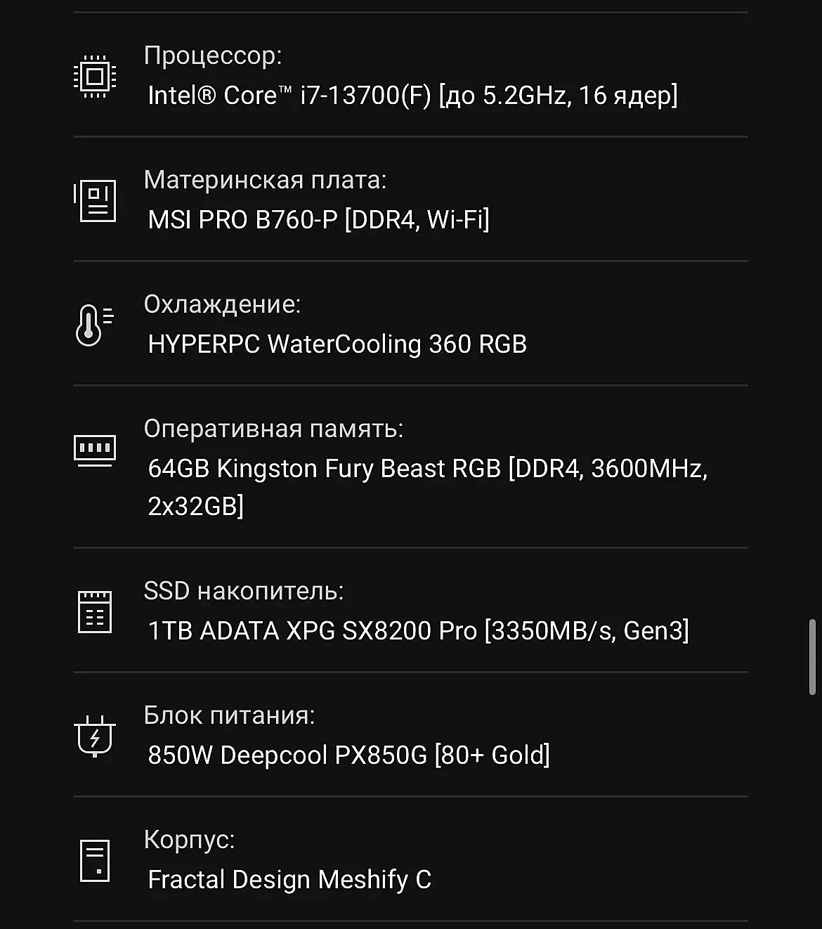

Доброго утречка! Немного поменяли конфигурацию,
подскажите как вам такая сборка?
Процессор Intel Core i7-13700KF OEM
Мат. плата MSI MAG B760 Tomahawk WIFI
Система охлаждения DEEPCOOL LS720
Блок питания DEEPCOOL PX850G
Корпус Cougar Duoface Pro RGB
1 ТБ SSD M.2 накопитель Samsung 970 EVO Plus
2 ТБ Жесткий диск  BarraCuda
Оперативная память Kingston FURY Beast Black 64гб DDR5
Видеокарта NVIDIA Quadro RTX A2000

если только 2 планки то будет работать 6000.
aleksaska,
NVIDIA Quadro RTX A2000 - осуждаем
На сайте c 07.10.2010
Цитата sten:
hranica,
aleksaska,
sten, а какую посоветуете для данной комплектации?
Сообщений: 7130
aleksaska,
3060 12гб
4060ти 16гб
4070 12гб
4070ти 12гб
4080 16гб
4090 24гб
смотря для чего

Цитата aleksaska:
Всем привет! Програмист предлагает такие комплектующие. Подскажите, пожалуйста, норм? или можно что-то поменять? Видеокарта пока будет старая, позже докуплю.  По видеокарте тоже что-то посоветуйте
Мать смотри с DDR5 и оперативу соответствующую, так появится возможность дальнейшего апгрейда.
Я бы выкинул HDD и поставил SSD M.2
ну и рассмотрел бы SSD от ADATA , они немного дешевле
