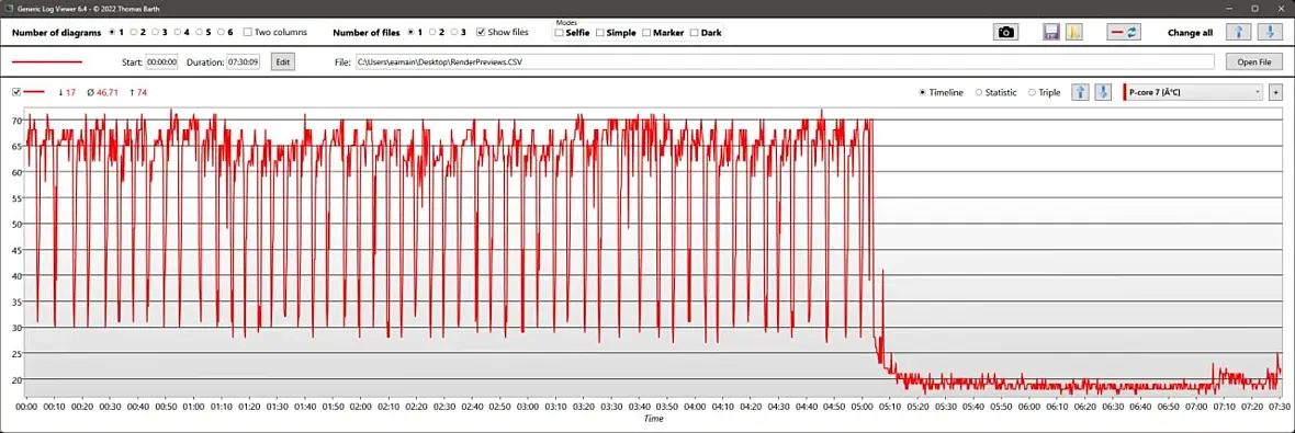

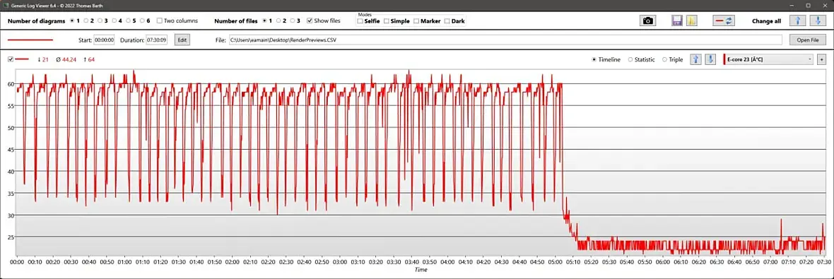

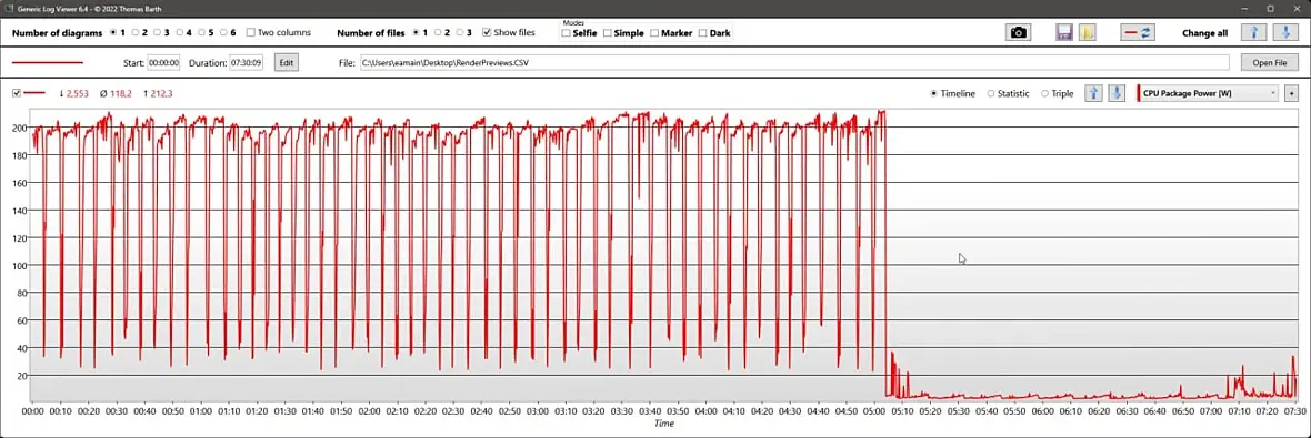

У меня 13900KF далеко не голден семпл, дефолтный середнячок, но после Андервольта через AC/DC/VFPoint, он жрет в рабочих проектах экстерьреров в 10-ой Короне - 200вт, во время денойза 235вт. Самые горячие P-Ядра греются в районе 70 градусов, самые горячие Е-Ядра греются в районе 60. Средняя температура по всему процу за 5 часов рендера 64 градуса.
Вот логи писал с HWINFO вчера пока рендрило. Потребление, температуры самых горячих п и е ядер и потребление в рендере экстерьера...
Условия примерно такие :
Открытый стенд, обдув околосокета, Кулер Arctic Liquid Freezer II 420 1250-1300 оборотов в рендере, Thermalright LGA1700-BCF рамка на сокете, МХ5 паста, в комнате 18 градусов. Ну и память раскачегаренная, т.е в контроллер памяти проца подаётся повышенное напряжение, VDDQ 1.2v, SA 1.22V, AUX 1.9v.
Андервольт такой, только P-Ядра 5.5Ггц - https://i.imgur.com/xUTZ1lA.jpg

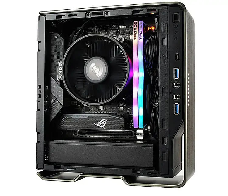

Вот если хотите помудохатся с кастомной водой - Интел крутой вариант. Потому что чувствительный к этому делу. А 7950Х охлаждай что обычной 360 AIO водой что 5000RPM помпой подключенной к "MO-RA3 420 PRO" ему будет пофиг, так как он конструктивно ограничен теплоотдачей. Зато 7950X не страшно в miniITX сборки пихать, а вот Интел - не вариант )) Потому что тут уже энергоэффективность роляет. Интел придется душить сильнее чем Райзен. Если что, я имею ввиду такого плана сборки, когда проц душат до 95-105вт. Вот тут Райзен разорвет Интел на куски. Без шансов. Ну если вы юзаете какие то эмуляторы, виртуалки, Линукс, Avx ускорители CEMU, RPCS3 и всякое такое то 7950X тоже будет лучше.
