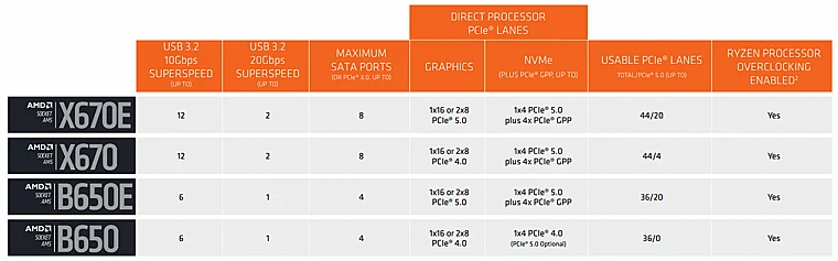

shafxat, sten, а мат.плата ASUS PRIME X670E-PRO WIFI как по качеству? немного дороже озвученного лимита, интересно стоит ли переплачивать.
На сайте c 19.04.2019
Сообщений: 815
у меня такая же. работает без проблем .  чем дороже тем лучше качество . больше наворотов и опций

я брал ее чтобы далее купить 8950( или 9950 ) . не знаю как в более дешевых . в моделях асуса х670е идет уже поддержка оперативки 192 гб. плюс на 8000 частота
сейчас как появляются новые поколения процессоров. цены на комплектующие можно сказать Конские именно с большой буквы . покупать что то дешевое или средней ценой для апгрейда - мало верится что в бюджетных материнках будет весь функционал в обновлениях биоса чтобы апгрейдить процессор
