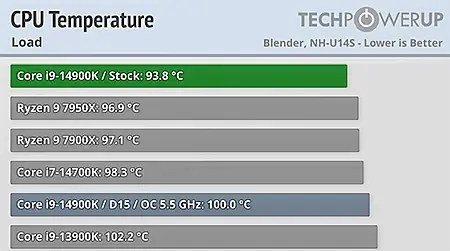

Цитата sten:
по факту он горячее вышел. и за частоту 5.6-5.7 нужно платить еще +10с
Это в каком обзоре вы смотрели ?
У Gamers Nexus он жрет и греется меньше чем 13900K.
У Techpowerup тоже он меньше жарит.
Не ну может конечно это от Платы зависит. Какой нить идиотский ASUS Enchancer может смещать лимиты потребления и наваливать напряжения выше или калично выставленный LLC. А какая то плата наоборот может занижать эти показатели. Но в целом 14900K/13900K при равных условиях примерно одинаковые по потреблению и нагреву. А при ручной настройке как я уже писал, бывают случаи что 14900K может оказаться хуже чем хороший сэмпл 13900K. Потому я и говорил что это даже до рефреша не тянет, скорее как новый степпинг 14900К стоит воспринимать. Единственное что в спеках от Интела изменилось что PL2 лимит подняли до 350вт. Но как я смотрю по тестам он не доползает до этих лимитов. Там ведь еще недавно выпускали Z790 Max версии плат, учитывая что в них нифига нового - запросто могли еще навалить всяких "энхансеров" которые керогазят лишнего. Но те обзоры что я смотрел были сделаны на человеческих платах без этих приблуд ))) А серьезно я рассматривал лишь отзывы/тесты где все мануально настраивалось. При ручной настройке это практически одинаковые процессоры, с одинаковым нагревом и потреблением. А иногда 14900K и вовсе хуже )))

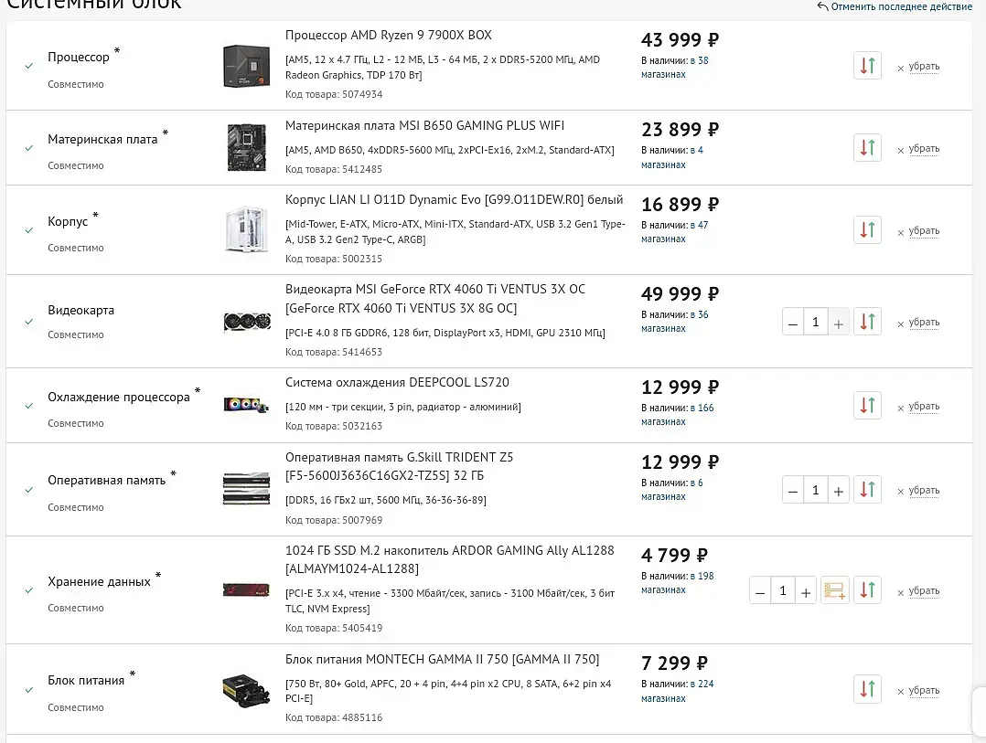

Всем привет) Хочу собрать себе комп, но нифига в этом не шарю. Бюджет у меня в районе 160к (если можно дешевле, будет кул, конечно). Для каких целей комп- интерьерные визуалки в 3д макс+вирей/корона (обычно это небольшие площади, но бывают и отели), возможно буду изучать другие проги типа блендера, делать анимации и прочее. Требование к компу простое - чтобы можно было без проблем и зависаний моделить в максе всё что угодно, работать в других программах + (ессесна) играть в игры на ультрах или высоких настройках графики (типа старого доброго ведьмака, рдр и всего в таком духе). С парнем собрали такую сборку, кто шарит, можете сказать, годится, чтобы в максе работать? Видяху смотрим, скорее всего, не ту, что на скрине,  а Colorful GeForce RTX 4070 12 ГБ (RTX 4070 Ultra W OC) + корпус буду подешевле смотреть, этот жаба душит. Смотрю, может, думаю, за что-то переплачиваем, или, наоборот, можно немного денег накинуть и собрать что-то получше. В общем, что скажете ? (гляньте хотя бы со стороны граф прог, годится комп такой, пахать будет?)

Foxxihico, видеокарты подешевле можно приобрести на Озоне у продавца Lime Store. Я так понял, это розница от 3logic
