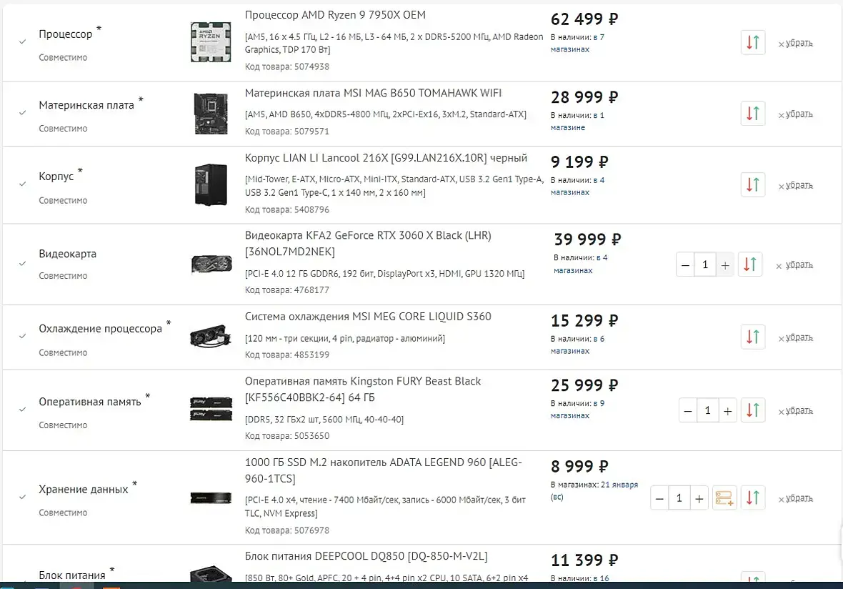

На сайте c 13.02.2022
Сообщений: 48
Всем привет! Наконец таки решился на полную замену ПК)
Посмотрите, как вам сборка? Всё ли совместимо, актуально и целесообразно?))
Может что-то посоветуете по аналогам, может на чем-то можно сэкономить?
Есть ли смысл брать видеокарту 3060, если рендер корона? . Может её заменить на более дешевую, на 3050 к примеру?
Сообщений: 17191
В целях экономии можете хоть б/у 1060 поставить на первое время. Короне на неё вообще до ламопчки. Максу плюс-минус тоже без разницы будет. Но вы особо-то и не экономите, так что бороться тут за 10-15 тыщ нет смысла.
На сайте c 19.04.2019
Сообщений: 816
оперативка не дешевая а тайминги высокие и частота низкие . наверное модель 2022 года . заменить бы . а на видеокарте вряд ли стоит так экономить . 3050 не стоит покупать

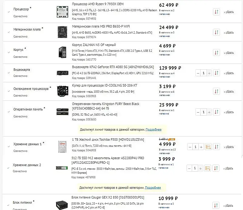

На сайте c 10.11.2013
Сообщений: 1231
Подобрал вот такую сборку в итоге, что скажете?
Сообщений: 816
видеокарта за 130 и материка за 25? ( у меня видеокарта 3060ти  гигабит аэрос элайт за 32 и материнку брал за 50
Asus ROG Crosshair X670E Hero )
Сообщений: 1231
ну не знаю, мать как мать)
Подскажите пожалуйста, проконсультировался с руководством. Пришли к выводу что будем собирать рабочую станцию + рендер ноду на видеокартах. Чем больше карт тем лучше. Я так понимаю что достаточно подключить карты через райзеры и условный FStorm их сам распаралелит и не нужны никакие Sli и NVlink? У кого есть GPU ферма, подскажите пожалуйста.
