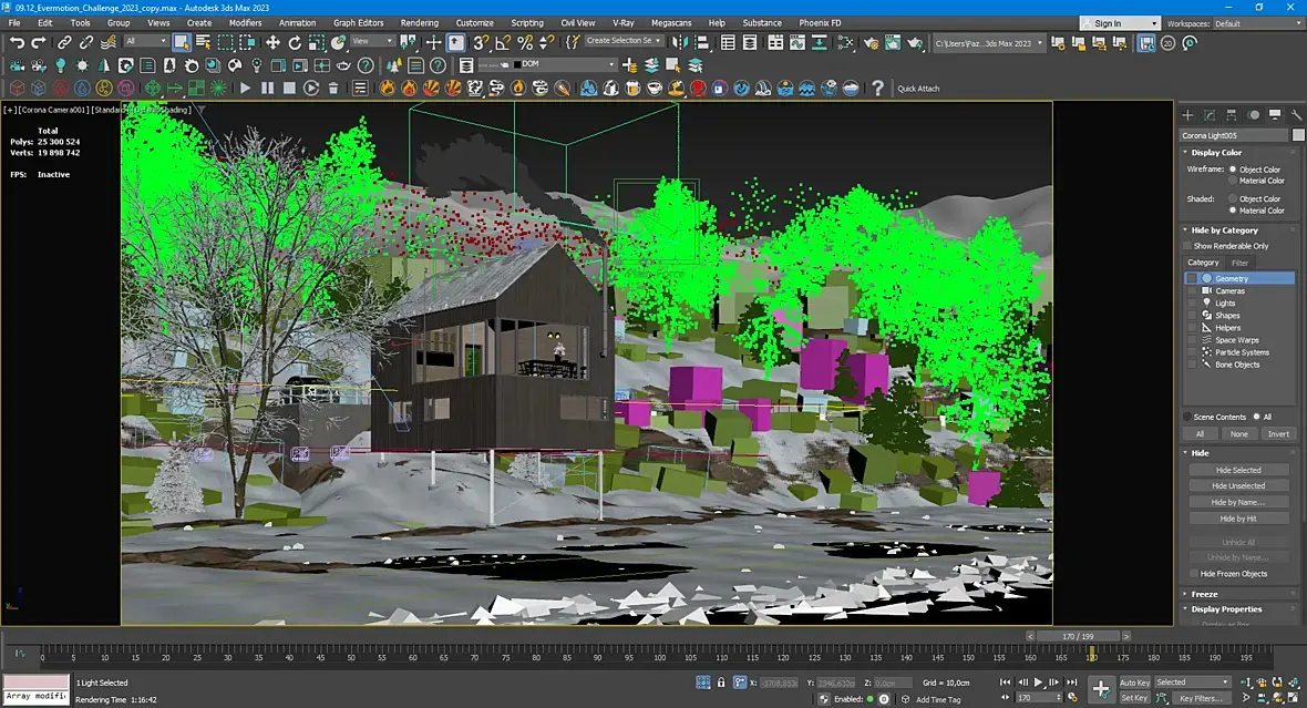

просто покажу вьюпорт из проекта которые сегодня закончил. так вот, фризило дико. как я уже писал частично помогло отключение geforce experience. Ну и конечно оптимизация сцены, горы к примеру в прокси перевел. Когда расставляешь растительность, нужен полный контроль. Беда с этим в максе. Желание делать подобные проекты сводится к нулю. Интересно как бы блендер справился с такой сценой.
Еще мне кажется тут дело в скаттере короновском, это еще тот мусор. Там есть режим типа выделить объект и передвинуть. Так вот постоянно слетает. Только подвинул дерево, что-то поменял в сцене оно опять скидывает назад.
