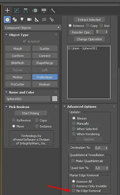

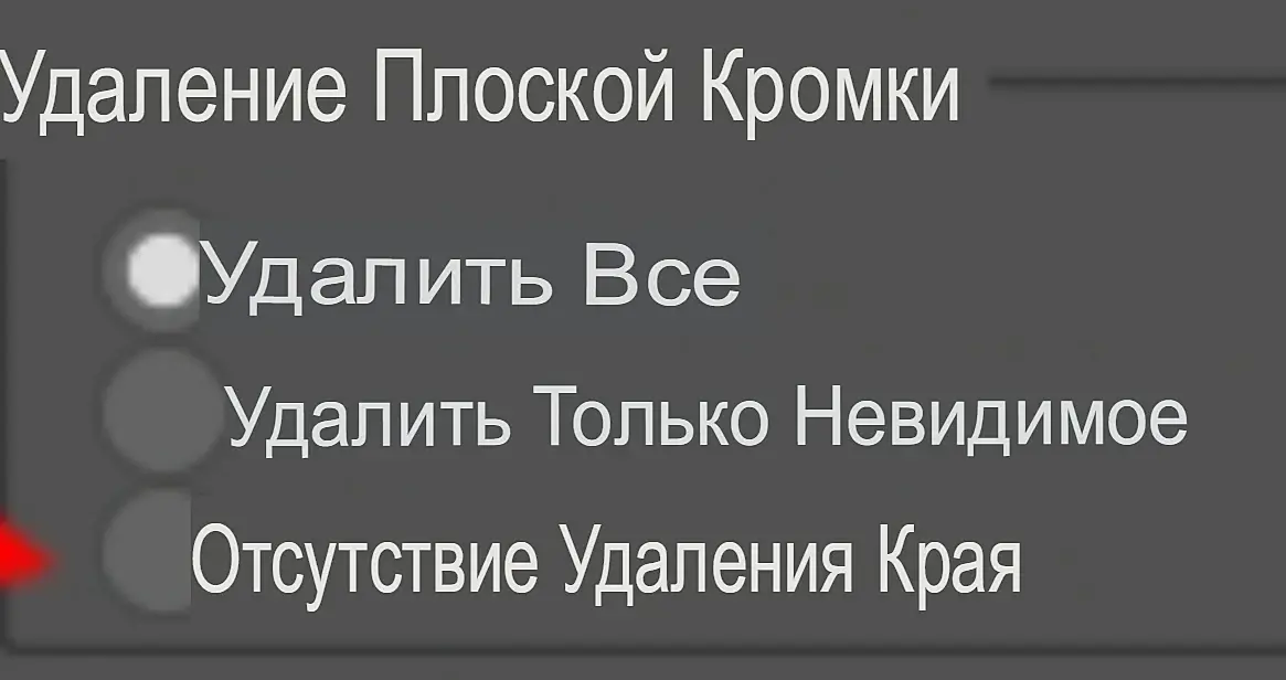

ProBoolean из Compound objects пропадают рёбра
Там в его настройках надо снять галку, забыл как называется. Погуглите "настройки пробулеан"
На сайте c 03.03.2021
Сообщений: 541
03.02.2022 15:37
Если я правильно понял вопрос, это должно помочь

Сообщений: 100
03.02.2022 16:32
Спасибо большое!

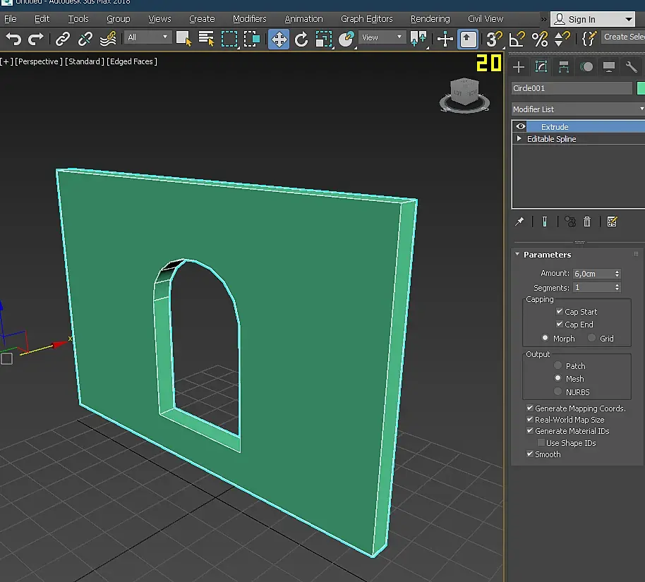

рисуете два замкнутых сплайна на одной плоскоти - стену и проём.
аттачите их и накидываете модификатор экструд, ну и ув мап.
нафига вам гемморой с булеанами, вообще??

в чем проблема, непонятно.
выделите в едито поли стены грани - great shape from sel... . А потом дорисуйте проём, вот вам стеня с проёмом.
VIDEO

Для меня единственное непонятно, как нарисовать эту арку на плоскости
я черчу её с привязкой к пересечениям на плоскости, но она вообще никак не отображается и нового объекта Arc в списке не появляется

04.02.2022 10:30
Если делаете, как на гифке - то проверьте какой режим привязки стоит, в окне перспективы должна стоять не 2.5, а 3

Сообщений: 7018
04.02.2022 18:28
Я иногда вместо арки рисую окружность и удаляю половину
