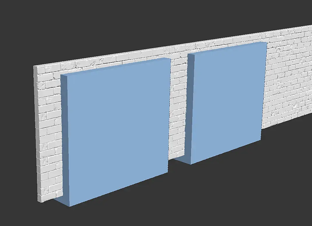

Вопрос - как вырезать два куба из кирпичной кладки если пишет что Invalid Boolean либо просто исчезает объект? Пробовал оба и про и обычный.
Пятью щелчками мыши, поставив плоскость slice в нужные позиции
