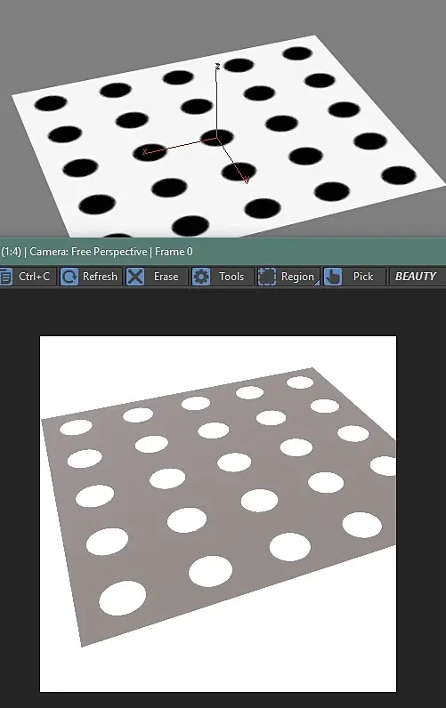

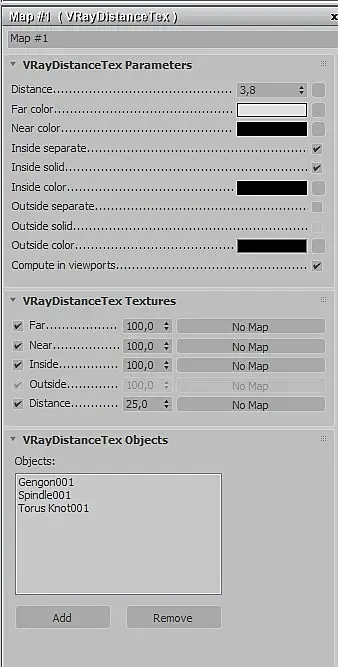

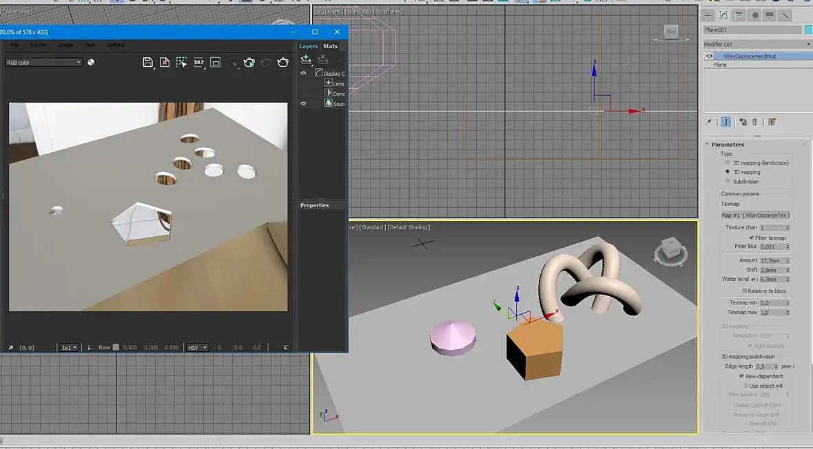

На сайте c 13.08.2020
Сообщений: 1020
Цитата saurongorynich:
короной не пользуюсь
В VRay тоже самое. В VRayDisplacementMod. Можно вообще вместо карты закинуть VRayDistanceTex. С подключенной геометрией и двигать ее в процессе, отверстия соответственно тоже будут менять положение.
