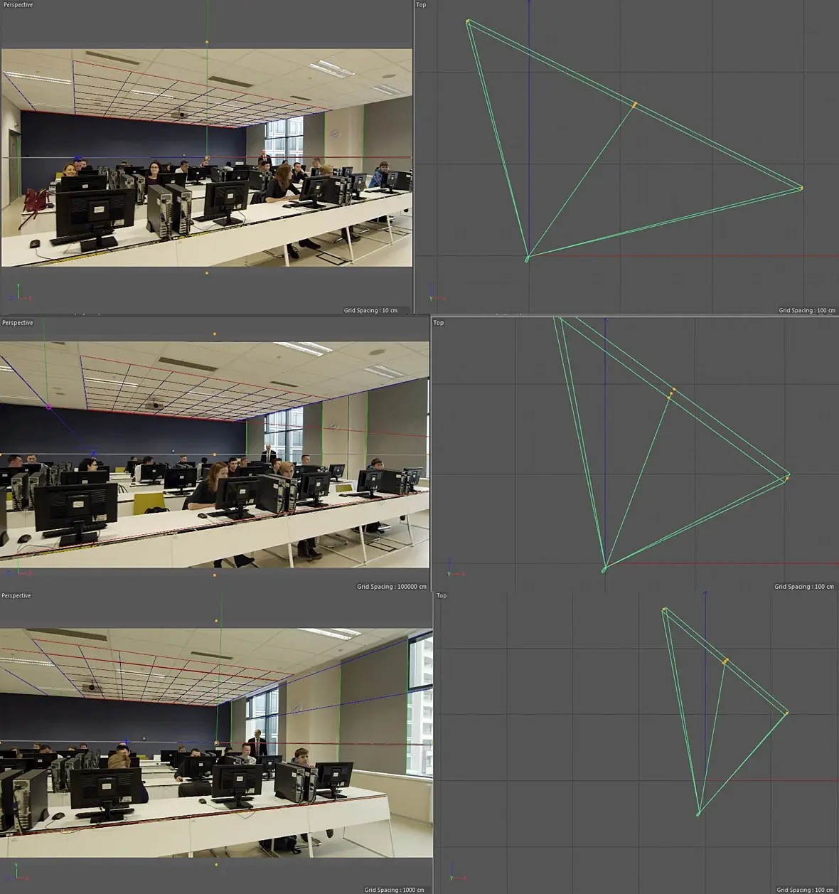

Доброго времени сток!есть у меня задача воссоздать комнату по видеофайлу, оттречить камеру и сделать 3d сцену соответственно с камерой траекторией и пр. Но при попытке сделать трэкинг сталкиваюсь с расхождением перспективы. использовал PFtrack, C4d, bouju. все они примерно тречат, но расхождения перспективы мешают потом сделать нормальное 3d.материал снимался на ш.у. объектив, но явных искажений линий нету, все прямые, но трэкеры с ума сходят пытаясь поняnь что происходит в кадре. Если есть опыт, поделитесь пожалуйста.
ps. те уроки что как правило встречаются в сети сводятся к интеграции шарика или чайника или в крайнем случае плоскости в кадр и косая перспектива никого не смущает, а у меня задача - полное перспективное соответствие сцены и видео, для переходи, эффектов и пр.

тут хорошо заметно как искажает камеру c4d пытаясь подстроить перспективу на разных кадрах, но все по разному и с дикими искажениями камеры.
я довольно сильно удивлен, что такую простую задачу, как перспективные искажения так сложно решить.

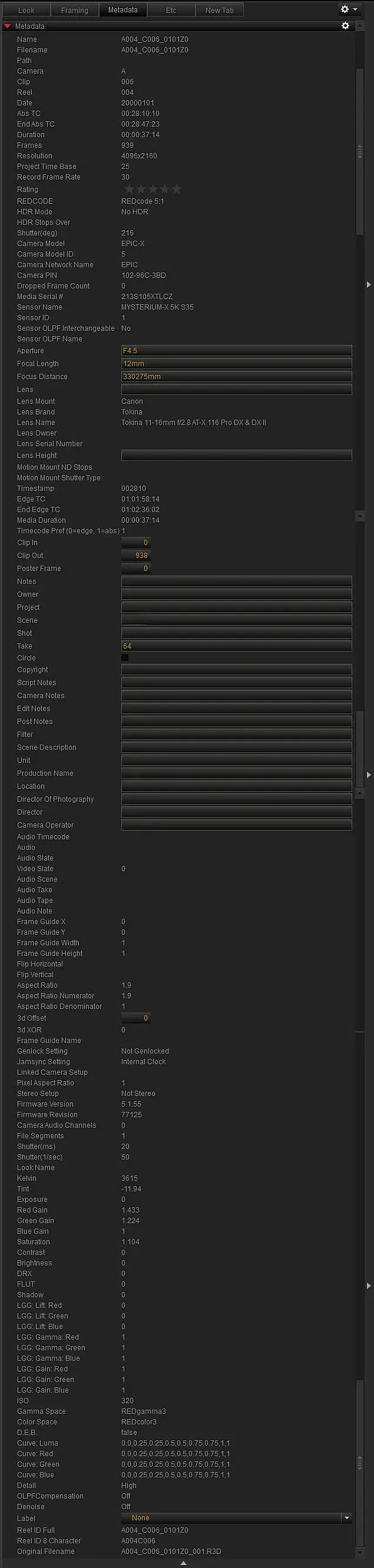

2. диторшн возможно и есть но его не особо то и заметно. на потолке армстронг хорошо видно, что линии ровные и без явных искажений. так что у меня есть версия что при съемке использовался ширик с некой компенсацией этих искажений (если я не путаю такие линзы есть)
в этом шоте использовали оптику tokina 11-16. т.е. ширик
вот метаданные

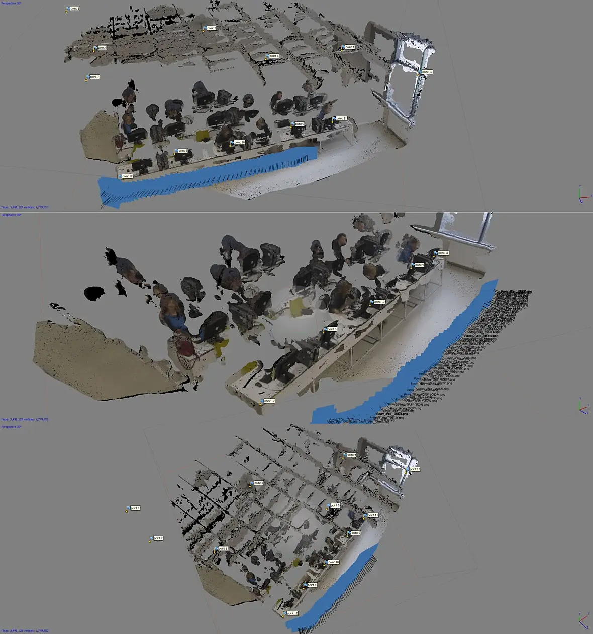

3. я прогнал кадры (3 fps) через софт photoscan и построил грубою модель. линии потолка прямо хорошие и наконец то без явных искажений. все автоматом, кроме 11 точек для привязки пространства. трэкеры такого не выдавали
есть небольшие подвижки с 3d
прогнал через сканер кадры и вот что получилось
может не особо понятно по скринам, но программа точно определила перспективу, потолочные направляющие армстронга строго параллельны и перпендикулярны.программа сделала небольшую коррекуию дисторсии, но я сранивал с оригиналом и разница по ощущениям 1%. точность весьма хрошая. + все камеры можно экспортнуть в макс. + скан очень поможет построить точную модель, как мне и нужно.
