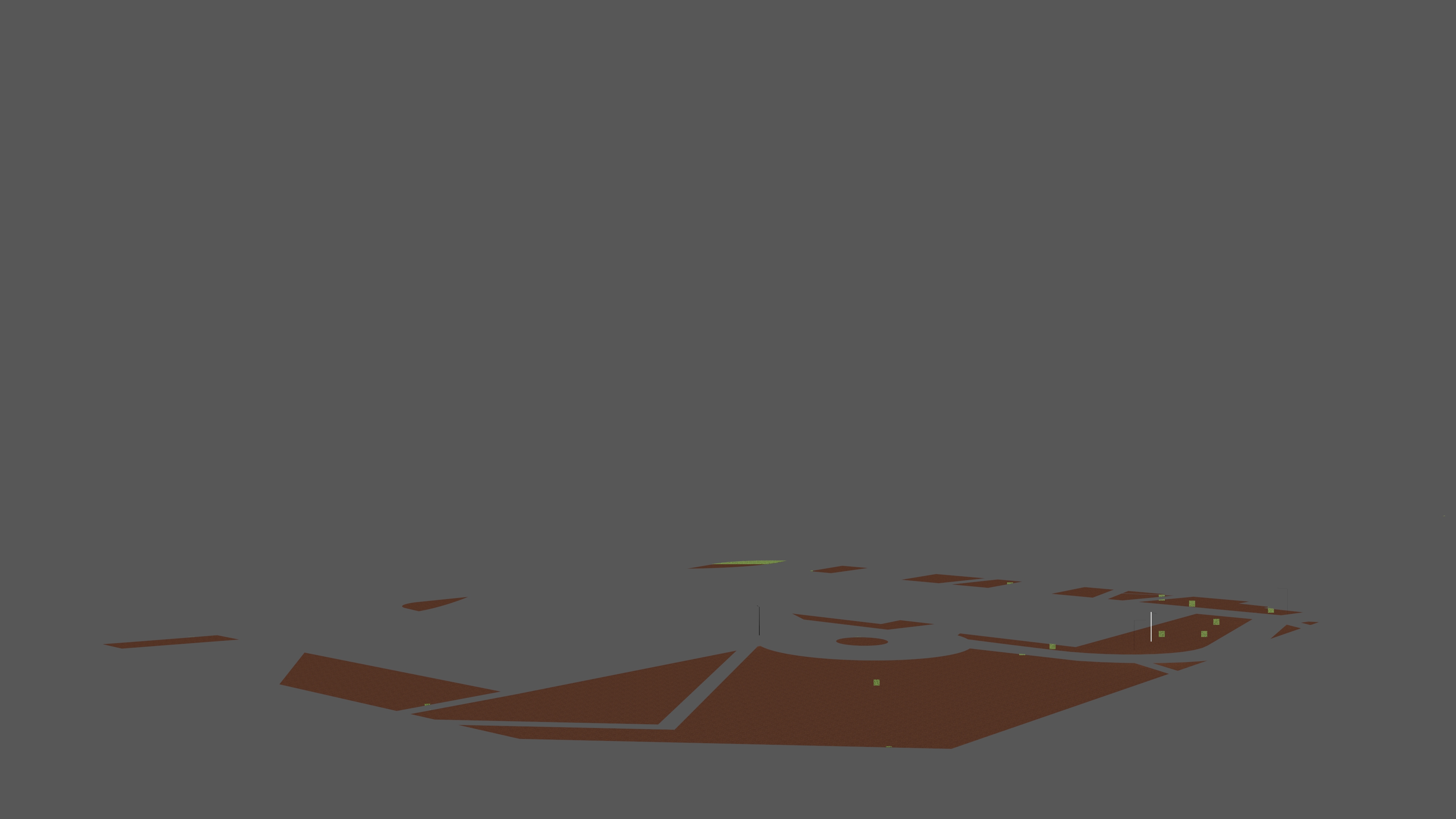

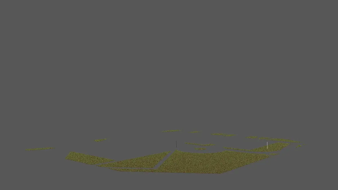

Решил погонять Chaos Scatter. В качестве рендер плагина выступает VRay. Столкнулся с пока непреодолимой проблемой, которую логикой понять не могу. Написать на форум хаосов по понятным причинам не предоставляется возможным.
Проблема в том, что есть два компьютера. На ноде не рендерится скаттер при высоких значениях количества объектов. Пробовал два варианта распределения через суммарное количество объектов на поверхности и через указание количества на определенном объеме.
Не могу понять в чем заключается причина, такого поведения. Как будто на ноде стоит ограничение по полигонам или количеству объектов. При превышении значения, она просто отказывается рендерить. Похоже на баг, но не исключаю, что где то сам косячу.
Версии на сегодняшний день последние 3DS Max 2023, VRay 6.08.08, VRaySpawner 2023. Посмотрел "найтлики" по вирею. В багфиксах нет упоминания за дистрибутивный рендер или скаттер в том ключе,который мне нужен. В основном чинят проблемы с интерактивом.
Ниже прилагаю рендеры и параметр, который изменяю.
Суммарный порог на количество объектов 100 000.
Суммарный порог на количество объектов 500 000.
Т.е. видно что сверху и местами есть чуть-чуть травы. Это считалось на ноде1. А там где только земля нода 2. Хотя при количестве в 100 000 объектов на обоих компьютерах все посчиталось нормально. Т.е. сетевой рендер работает и что геометрия, что текстуры перекидываются. С примитивами та же ерунда скаттер условного бокса приводит к аналогичным результатам.
Встречался ли кто с подобным и какие есть мысли как решить, кроме как рендерить на одном компьютере или использовать Форест Пак?

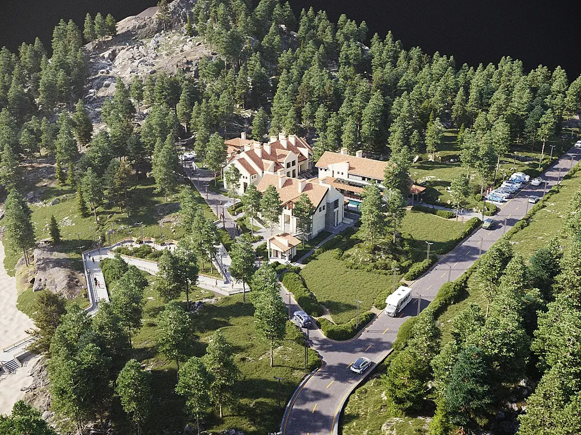

К сожалению я пытался поступить аналогично, и чем больше скаттеров у меня было тем тормознутее становилась сцена. Сейчас я покажу пример сцены коорую делаю, и так комьютер 3990х без разгона, трава мультискаттер, время парсинга сцены 2 минуты, количество поликов в скаттере милиарды Время отклика мулти скаттера почти моментальное. Без проблем запускается на более простых компах. Та же самая сцена только с чаос скаттером имеет время отклика от 5-15 минут имеет бесконечный парсинг, и этот парсинг начинается минут через 10 когда система очухается от загрузки процессора самим чаос скатером. Не знаю в кряке дело или нет, но говном воняет этот чаос точно.

Столкнулся с аналогичным геморроем. Рендер ноды не рендерят весь объем геометрии в Chaos Scatter. Удалось решить проблему?
Pavel_Ushakov, отчасти. Попробовал другую модель травы и она начала рендериться в полном объеме.

Нашел, как лечить проблему, во всяком случае у меня прокатило. Косячно считается первый кадр в анимации, потом как будто "прокси прогружаются" и остальные кадры уже полностью засажены травой. Можно делать первый кадр "пустышку", а остальные уже рабочие. Считал статику анимированной камерой, первый кадр в мусор, остальные ок.
