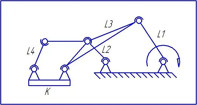

Необходимо сделать закономерное движение кинематической схемы.  На фото  изображена  кинематическая схема.  Чем такую кинематику проще  анимировать  в 3dmax?  Есть ли литература непосредственно по анимации подобных  схем или  видео уроки  (нашел только  с  экскаватором)? Главное  звено на схеме L1  задает вращение,  можно  ли  главным   сделать  звено К?
можно но не стОит
Сообщений: 10736
если нужно интерактивное управление, а не подгонка по ключам, то это через wire, констрейны и IK делается, а возможно придется скриптовым путем пойти, тут простого решения однозначно не будет, слишком много зависимостей

larrs ну через иерархию там просто неточно получится, будут гулять сочленения, двухсторонюю иерархию то сделать нельзя
может автора вот эта моя статейка наведет на правильный ход мыслей, хотя там куда примитивнее риг https://3ddd.ru/blog/post/righghingh_poiezda_shtatnymi_sriedstvami_3ds_max

да я думаю что там шевелиться будет и достаточно, я бы ваще в солиде бы запилил бы анимацию и все, даже не стал бы глумить голову с этим максом, но хозяин барин

Заанимировать и отвизить в солиде, например. Или в инвенторе.

костями пробовал  вылетают  из  осей,  необходимо более строгий  движок
через  иерархию  получается  зависимость  двоякая  можно только по  одной цепочки провести её  может  у меня  опыта не  хватает  в  этом  то   поправте. Звено L1 или  L2  должны  оставаться  главными в цепочке  что  не может быть по принципу  иерархии,  получается  эти звенья нужно  через  Wire параметр  сопрягать,  а при  разных  длинах  на  расчет этого коэффициента  уйдет достаточно  много необоснованного  времени.
P.S.  В других графических  программах  нет  иерархии ставится  зависимость за любое звено тянешь  видишь результат,  хотелось бы анимировать  в 3дмаксе.
может  в  Maya  такое   проще сделать?

в чем силен - в том и проще! Это факт. Пакет - это всего лишь инструмент...
PS я бы попробовал в Майке и вот почему - MEL для меня понятней maxscript и им можно дотянуться практически до всего.
PSS Но вообще я полагаю задача стоит не совсем верно - речь, я так понимаю не об анимации а именно о риге?

в инвенторе все за 10 минут сделаешь, только насчет рендера или экспорта хз
