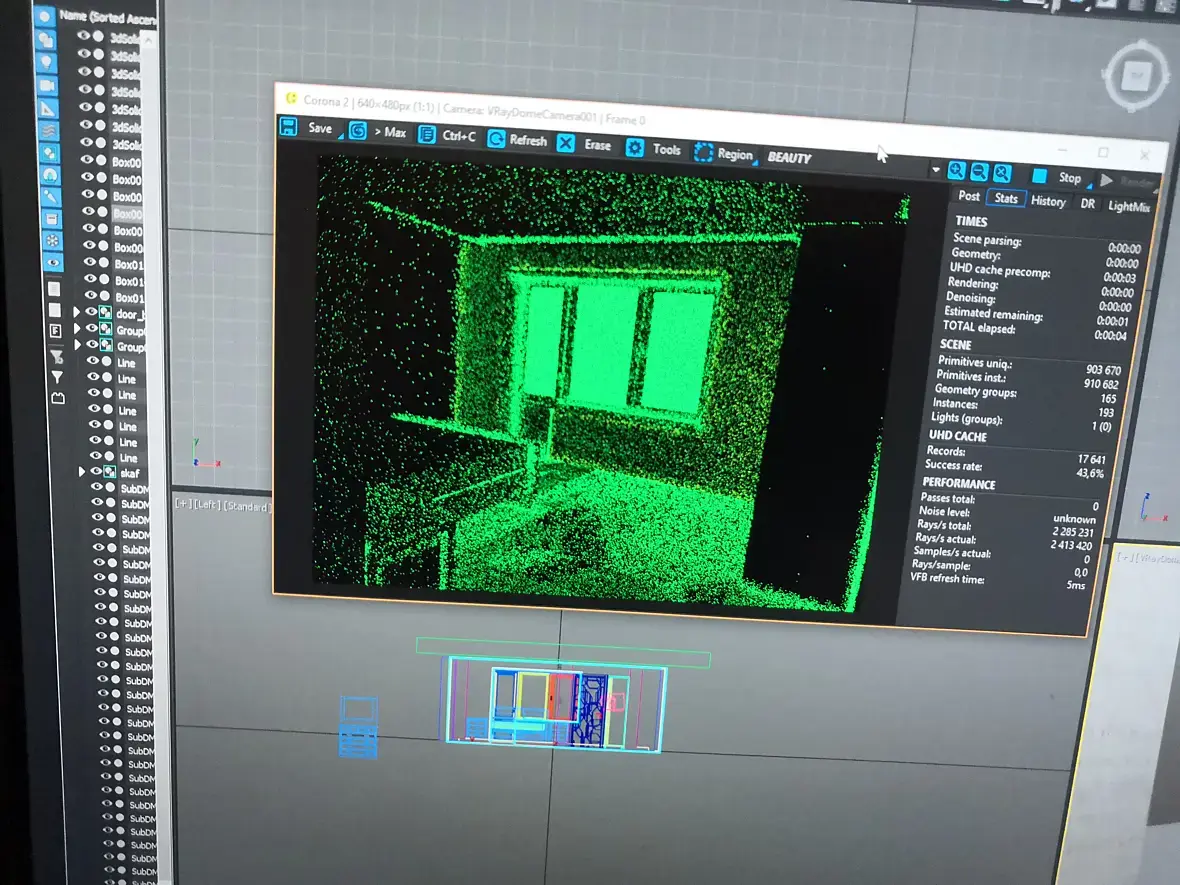

Только что установила Corona Render 2
В Render setup стоит Corona.
При запуске рендера экран черный, хотя сначала появляются очертания предметов и света на них зеленого цвета.
на компе раньше стояли другие версии Corona, таких проблем не было.
Как можно решить данную проблему?

Научитесь пожалуйста делать скриншоты, это не сложно, кнопочка принтскриндля э того предназначена, далее вставляете из буфера обмена в любом граф редакторе.
У  вас сцена из вирея,  и судя  по статистике нет источников света, поэтому ги считается, но все темное

сцена из вирея, так как по непонятной причине нет короновских камер. Сути дела это не меняет. Про освещение тоже бред, так как и без освещения корона нормально рендерит кубик скажем, а на моем компе весь экран черный в любом случае

Да, действительно как первый вариант - это нет ни одного источника света, поэтому все черное. Второй момент - это может быть, что источник света находится за пределами помещения, а например на окне стоит какой-то материал из вирея который не пускает свет - удалите окно или вылезте за пределы помещения. И еще один вариант - у вас может быть во вкладке рендер селект выбрано вьюпорт селект или еще какой-то другой вариант при котором будет видно только то, что соответсвует условиям. Т.е. если выбрано вьюпорт селект, а у вас не выбран ни один объект, тогда все будет темное, в независимости от того сколько там источников света
- И еще вариант - может стоять галочка на "Рендер онли маск", тогда будут считаться только рендер элементы.
Ну сбросьте  настройки короны и отртендерите кубик без света)Вы наверное путаете со сканлайом илидругим рендером
http://imagizer.imageshack.com/img922/1740/l1yKZI.jpg
У вас в  статистике написано 1 ис 0 групп,  1 ис  скорее  всего черный эмбиент по умолчанию
неужели так сложно  добавить  шарик светящийся в комнату и  првоерить видно или  нет )
