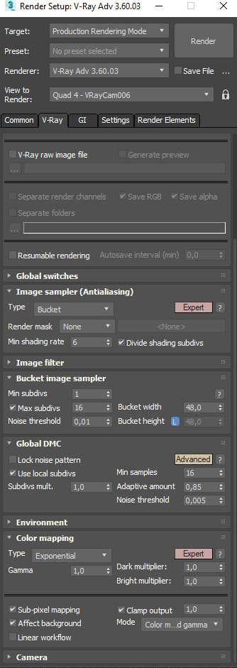

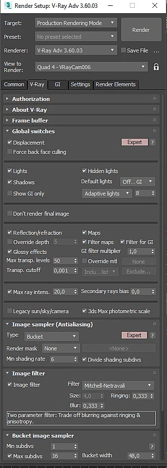

А вы настройки в новом вирее делали сами или подгрузили из пресета старого вирея? Вообще-то похоже на работу фильтра типа катмулл-рум. Настройки в студию, если хотите предметный разговор.

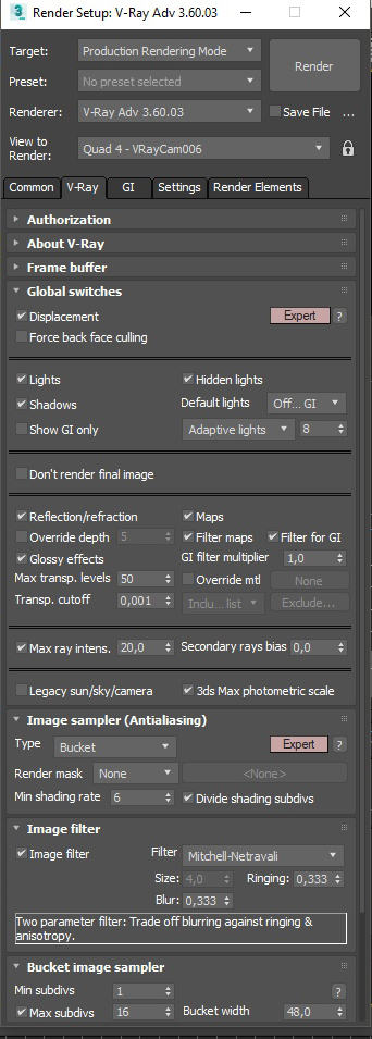

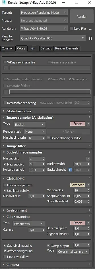

саб пиксель маппинг отключите (3-й скрин внизу). И еще как я говорил, уберите фильтр Митчел-Нетравали (2-й скрин внизу). Должно помочь. Это сильно устаревший фильтр и его работа не предсказуема. Лучше какой-нибудь виреевский поставьте или совсем отключите.

Спасибо! Попробую. Да,я с этим фильтром ещё со времен Vray 2.4
А если виреевский, то какой лучше?

Недавно тестировал фильтры в вирее - сравнивал на полученных картинках. Остановился на двух вариантах: либо вирей-ланчоз, который по умолчанию идёт, либо вообще без фильтра.

Sub-pixel mapping не работает в Vray 3.6 при Adaptive Lights в любом случае. Нужно фильтр(Image Filter) менять или отключать.
На сайте c 12.10.2015
Спасибо всем! Вы меня спасли, смена фильтра помогла!)

Я пользуюсь  виреевскими  фильтрами, потому что, судя по тестам совсем мало увеличивают время рендера, ну может процента на 3-5 не больше. В то время как старые, типа Митчел-Нетравали - до 20%.
все зависит от того, что вам нужно от фильтра.
Синк фильтр дает максимальную резкость. Аналогичен старому Катмул-рум, но работает корректно.  Бокс и Траингл мылят картинку.  Аналогичны Ареа, Квадратик, Кубик, Софтен и пр.
Ланкзос что то среднее между замыливанием и резкостью. Аналогичен Митчел-Нетравали.
Можно рендерить вообще без фильтра, тогда резкость будет максимальной. Но фильтр сглаживает мелкие шумы и дефекты, и как по мне, так более чем окупает тот небольшой прирост времени рендера.
