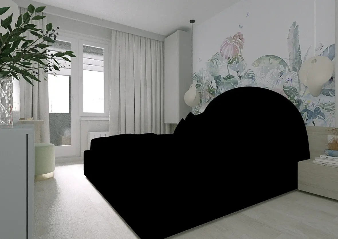

Добрый день! Впервые с таким столкнулась - объект на рендере черный. На форме тоже не смогла найти ответ (если плохо искала, прошу прощения). Кажется, этому есть простое объяснение, но я так и не смогла его найти. В целом поменяла модель, но не дает покоя незнание )
Благодарю за любую помощь!

Спасибо за ответ, но я все материалы переназначала и конвертировала в начале (удаляю все лишние всегда). Плюс модель изачально в короне.
А он как черная дыра ))
В комментариях к модели - написали, что все ок, т.е. это какая-то моя хитрая локальная проблема.

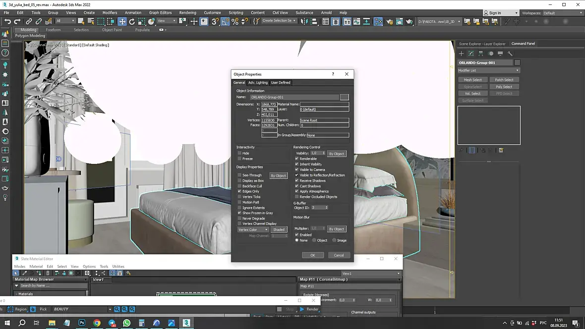

Может в Render selected попала?
Render setup -> Scene -> Render selected (Pixel mask)
спасибо за ответ! )
что-то не могу найти ничего там, у меня там mode - Objects GBuffer ID, Objects ID - 0
Не там смотрю?
