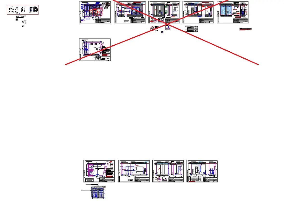

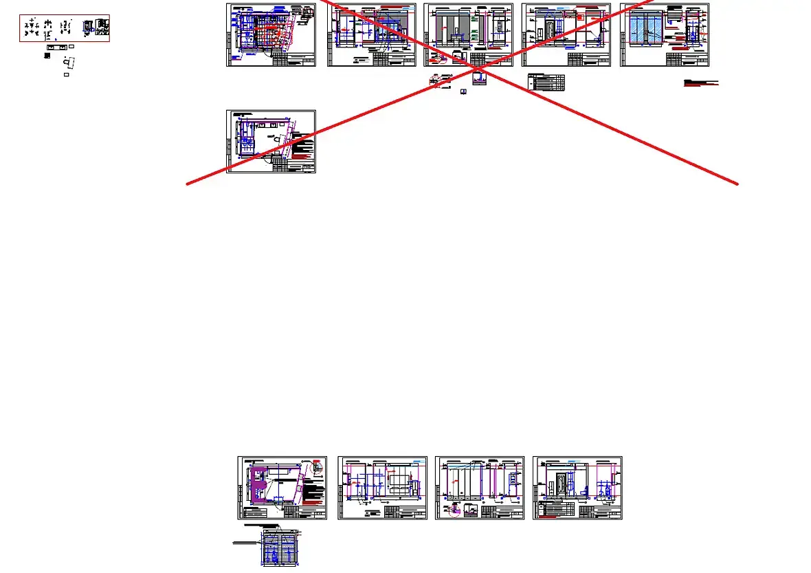

Вопрос постоянно всплывает, поэтому надо понять, как должно быть.
Какая подготовка чертежей для визуализации считается правильной? Например, никакая, или чистится весь чертёж для визуализации.

Yehat: Спасибо за ответ.Из-за этого примера я создал тему (то, что нужно - внизу). Рамки, таблицы, вариант помещения от которого отказались... это допускается?
Вариант, от которого отказались, конечно же не нужен. Нельзя выдавать в задании то, что может быть понято неправильно. Иначе оно будет понято неправильно. Лишней информации, не относящейся напрямую к проекту, тоже быть не должно

MountainTrooper: меня смущают таблицы, рамки и другой вариант помещения. Может, я не так чертежи в 3дс Макс импортирую и обрабатываю... это же морока, а тут ещё в автокаде чистить.
