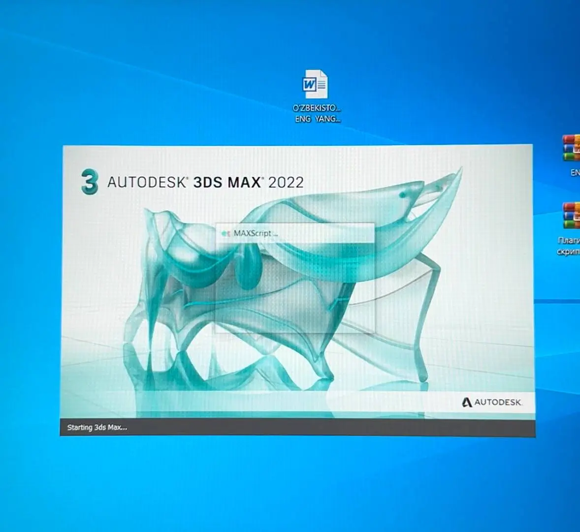

Всем добрый день кто сталкивался с такой проблемой, когда при запуске макса буквально на доли секунды вылезает такое окошко? Работал на 2022 максе, потом обновил его и такое происходит(

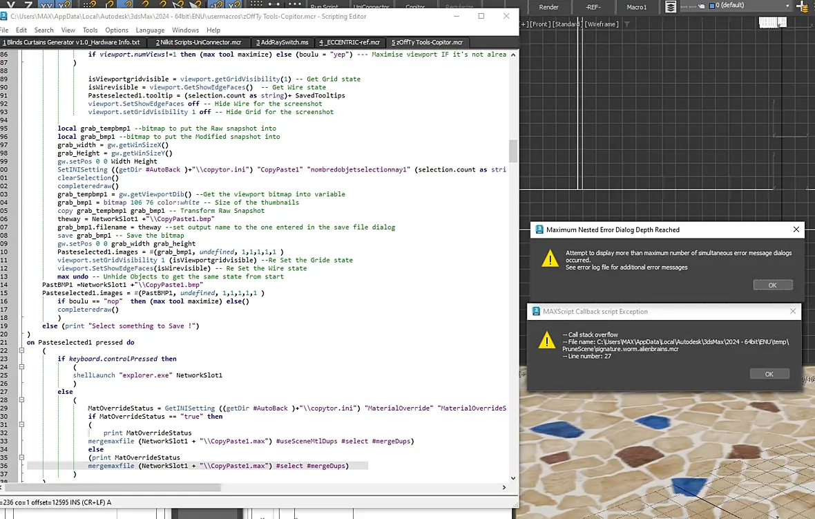

Всем привет. Какая-то фигня со сценой. она простая, но при открытии вылетает 3d макс, а иногда открывается. При попытке почистить с помощью Prune Scene макс просто закрывается.
При копировании геометрии и вставки в новую пишет вот такое, Фото прилагаю:
Подскажите пожалуйста что это может быть? Раньше не было никогда. max 2024.2

Удалить и установить по новой Prune Scene и удалить и установить Copitor.
Prune scene работает исправно на других сценах и с Copitor тоже проблем нет. Просто какой-то скрипт встроился, а куда не могу найти. По отдельности все копируется и без проблем вставляется, а вся геометрия полностью выдает ошибку
Сообщений: 4249
Прибить папку ENU в профиле пользователя - единственное решение.
