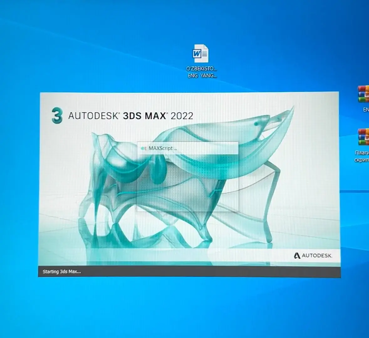

Всем добрый день кто сталкивался с такой проблемой, когда при запуске макса буквально на доли секунды вылезает такое окошко? Работал на 2022 максе, потом обновил его и такое происходит(

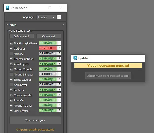

Всем привет. Какая-то фигня со сценой. она простая, но при открытии вылетает 3d макс, а иногда открывается. При попытке почистить с помощью Prune Scene макс просто закрывается.

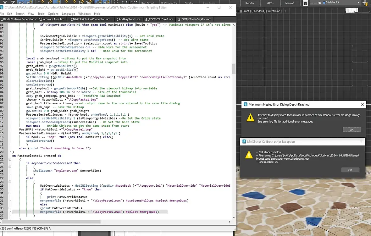

При копировании геометрии и вставки в новую пишет вот такое, Фото прилагаю:
Подскажите пожалуйста что это может быть? Раньше не было никогда. max 2024.2
Удалить и установить по новой Prune Scene и удалить и установить Copitor.
Prune scene работает исправно на других сценах и с Copitor тоже проблем нет. Просто какой-то скрипт встроился, а куда не могу найти. По отдельности все копируется и без проблем вставляется, а вся геометрия полностью выдает ошибку
Добрый день. А сколько объектов в сцене? У меня похожее происходит, когда их количество переваливает за 900 (кол-во полигонов при этом влияние на FPS не оказывает).

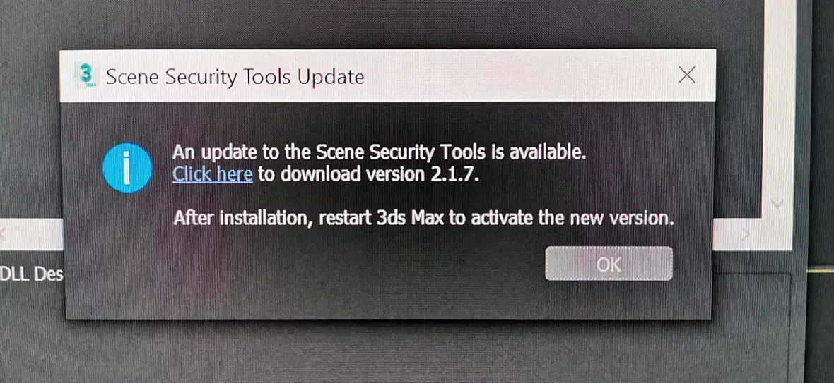

Добрый день. Кто подскажет просит обновить антивирусник. Стоит обновлять или нет? не придется после переустанавливать МАХ?
Я вчера как раз обновил на 23-м, именно эту версию поставил 2.1.7, правда макс переустановил ещё до обновления, по другой причине, почему то не отображался в стандартных списках установленных программ, сейчас всё нормально тьфу тьфу
У меня есть пустой файлик в 23 максе, который весит 18+ мегабайт и Prune говорит, что в нём нет ошибок и мусора. Секьюрити тулс стоит свежий. Кто желает растерзать файл? Может быть я чё-то не дотумкал и там всё просто очистить? https://cloud.mail.ru/public/YjPQ/eM9G2yVYv
