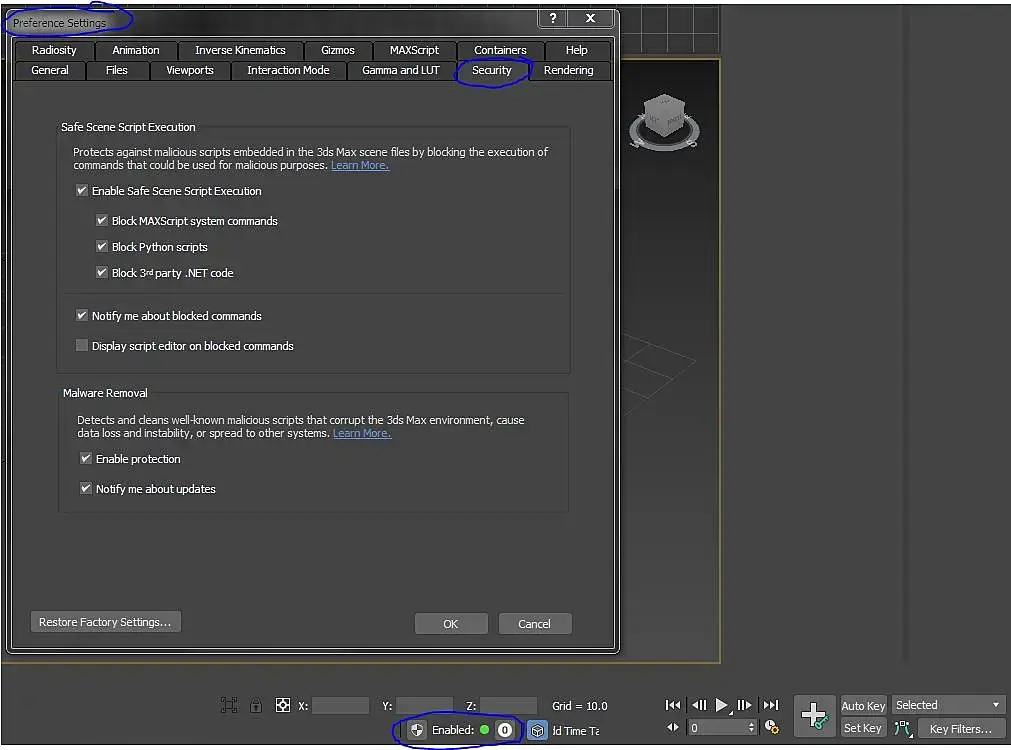

Доброго всем! Подскажите пожалуйста по security-tools!
При старте 3дмакс выдает предупреждение, что security-tools отсутствует и предлагает перейти по ссылке для установки. Я перехожу, скачиваю, но в списке security-tools отсутствует.
Для включения / выключения защиты вы должны добавить кнопку на главной панели инструментов: Customize → Customize User Interface → Category: Security Tools. Затем методом Drag&Drop перетащите 3ds Max Security Tools на главную панель.
В списке соответствующей вкладки отсутствует.
Когда разворачиваешь Customize, тоже отсутствует.
Но когда проверяю по месту установки Инструмент должен быть установлен по умолчанию в C:\ProgramData\Autodesk\ApplicationPlugins\3dsMaxSecurityTools   там он есть!
В процессе установки 3д макс закрыт.
Какой макс у Вас установлен?
На сайте c 10.04.2019
Сообщений: 66
2022 студенческая
На сайте c 12.04.2015
Сообщений: 469
Цитата fanny_fay:
2022 студенческая
В 2022 Security Tools встроенный и включен по умолчанию, скорее всего он просил обновиться. А сам он и настройки находятся здесь.

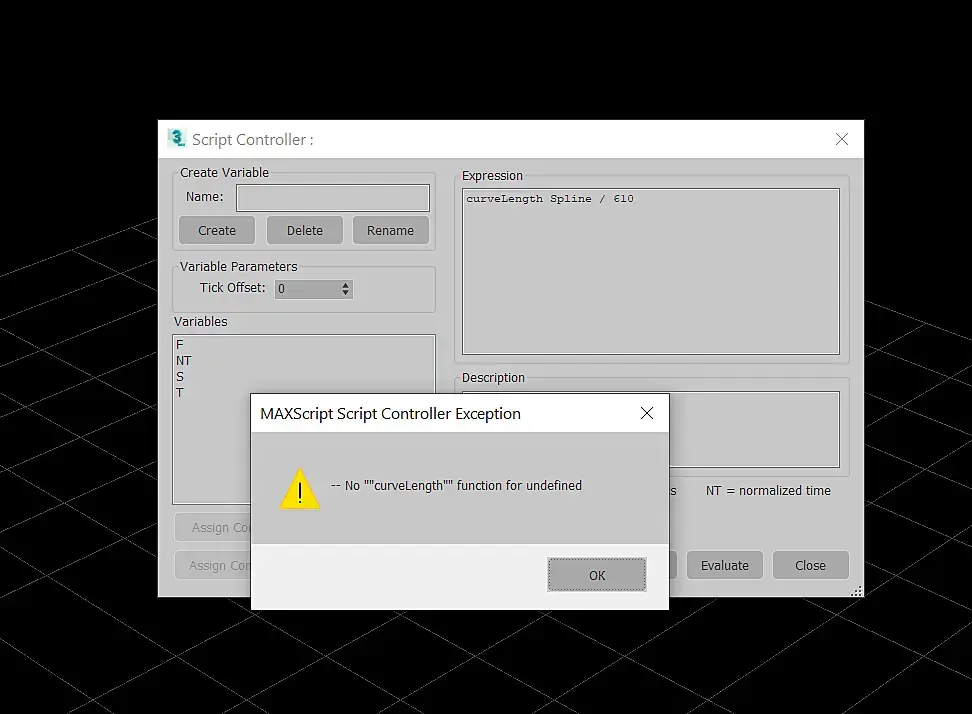

Feynobi
записали этот скрипт в автозагрузку скриптов. нужно убрать

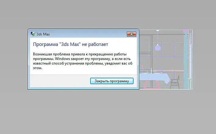

Сообщений: 9
Выдает такое окно при мердже объектов из битого файла (вчера работал, сегодня все его версии падают).Ранее находила похожие жалобы, установила предложенные скрипты в автозагрузку, все вроде бы наладилось. А сейчас файл вообще не открывается ни в одном максе. Мерджу по очереди объекты. И при этом опять вылезли эти окна.Скрипты, которые в шапке, до этого тоже в загрузку положила (за них автору отдельное спасибо!). Но проблема, очевидно, осталась(

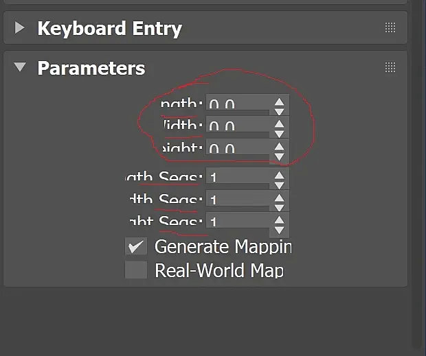

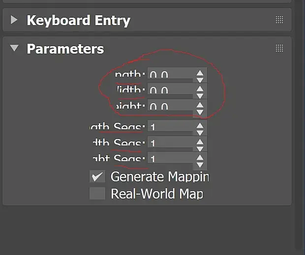

Привет всем кто может знает почему это в максе в параметрах и не только параметры налезают одно на другое

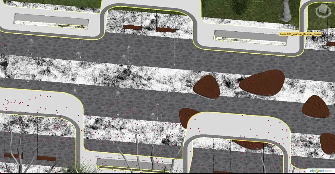

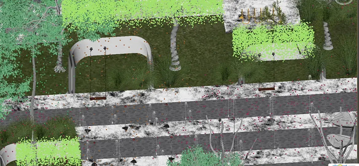

Цитата Julia19:
Добрый вечер. Столкнулась с такой проблемой, запустила скрипт prure scene почистила сцену и не посмотрев, нажала сохранить отрыла файл, а у меня половина объектов не отображаются, либо видны части его, что делать...автобек последний, был давно(((  Когда F3 нажимаю объекты видны линиями, а так видно какие-то части.
Было вот так до этого
  А стало так
как решили ?
