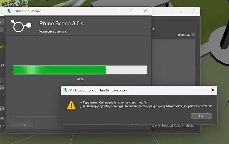

Кто-нибудь знает почему установка prune scene не проходит из-за такой ошибки?

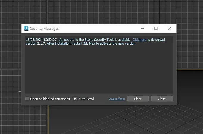

Кто-то может подсказать, как отключить напоминание о загрузке Security Tools при запуске макса ? Ну , или может кто-то может выложить новую версию? Только не нужно посылать на оф. сайт автодеска, и говорить, чтобы скачал там. ) А еще лучше, если подскажете, как это напоминание вообще отключить, если это возможно.

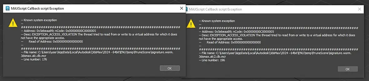

Здравствуйте! 24й макс, корона, интерьерная сцена. после импорта ванной в формате fbx (загружена здесь на сайте с оф. аккаунта производителя) сцена начала часто крашится. закончилось тем, что вообще перестала открываться. сцену смерджили в пустую, какое то время она работала, но затем всё по новой. далее были скачаны те скрипты из самого первого сообщения, использован Prune scene. Сканировалась папка с проектом, ничего не найдено.
Сейчас при открытии данной сцена вылазят вот такие три окошка (на скриншоте их два) с ошибками.
Была попытка экспортировать сцену плагином Megarender. Он нашёл два malware объекта, удалил их, но сцена которую он экспортировалась вылетает на экране загрузки.
Вообще сцена очень странные фокусы показывает. Например стена с плиткой никак не отображается во вьюпорте, однако на рендере она есть. Часто макс вылетает при смене камеры.
Пожалуйста подскажите что сделать.

Добрый день! Можете обновить security tools? Там уже 2.1.8 вышла, а сайт что-то никаким образом не пускает (
Сообщений: 7130
IceRider, уже

Сообщений: 4250
В теме 3ds max 2026 выложил.
