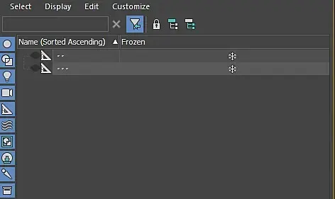

Один из файлов был заражен. старыми лечилками что-то убрал. но не уверен, что все
https://prnt.sc/vni0r9
Вот эти хелперсы в сцене остаются. и как-то файл долго сохраняется. там правда 10 лямов, но все же.

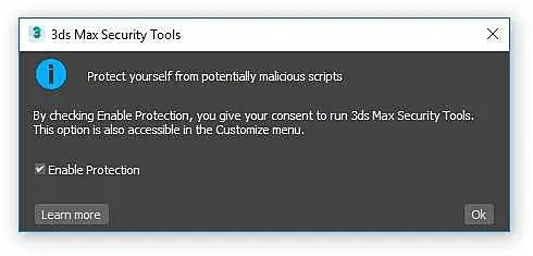

Попробуй макс от 19 версии и выше - встроенный чистильщик родной чистит всё, даже то, что не очистил этот скрипт.
На сайте c 14.03.2009
Сообщений: 3182
Крит
3dsmax-component-security-tools?
вроде скачал и поставил
вот тут скачивал с официального сайта
Сообщений: 7380
Customize > 3ds Max Security Tools
Цитата paz:
скачал и поставил
не уверен насчет аддона - в 2020 он уже вшит по умолчанию. То работает хорошо. а в 2019 - по моему с третьим сервис паком ставится, но не уверен.
Да .похож, но не ручаюсь за его работу - тот что по ссылочке.

хелперсы удалил вручную короче. видно вирус удалился, а мусор остался
