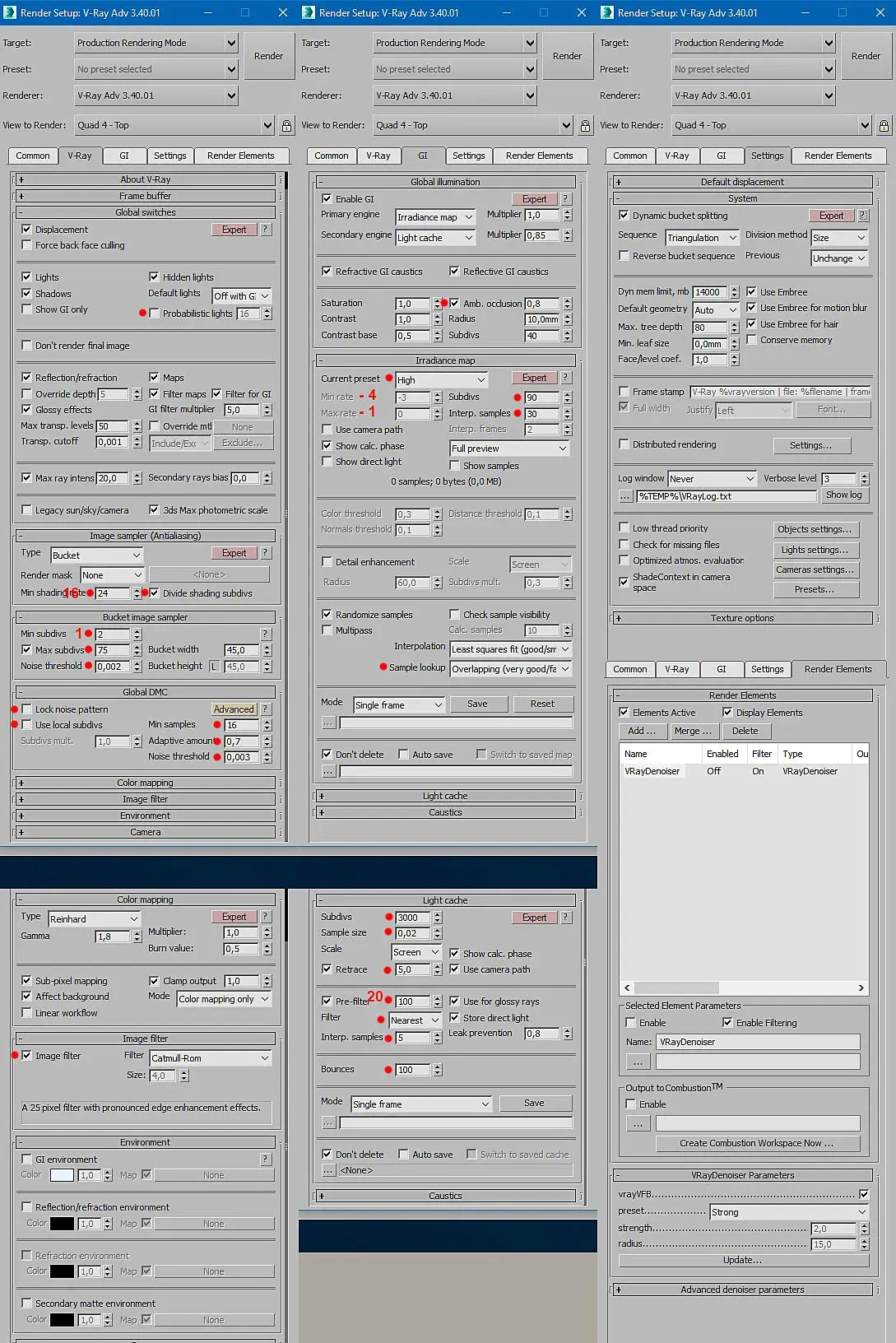

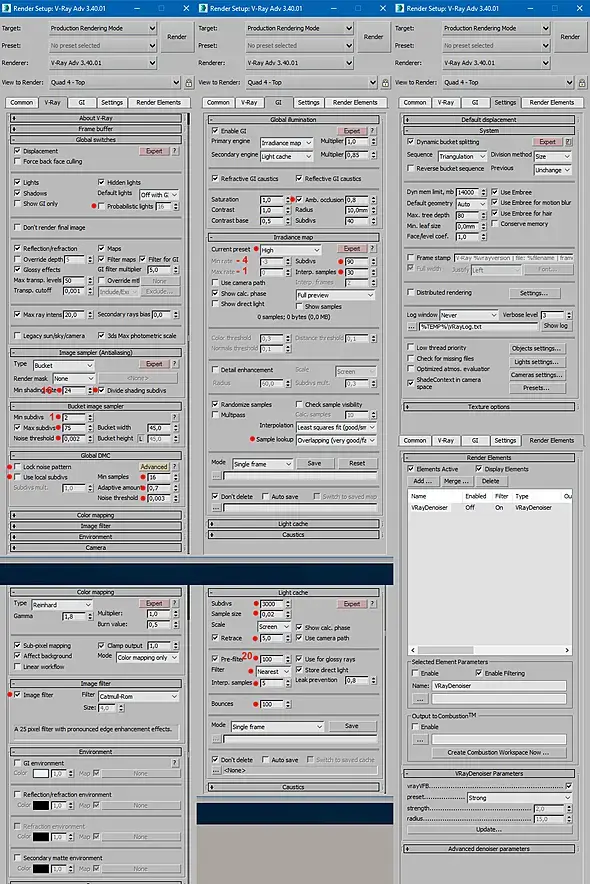

Здравствуйте, вопрос по настойке чистового рендера.
Подскажите где перебор в настройках. Время рендера улетает. Спасибо!

все идеально, лучше никто не придумает.
Сообщений: 10862
С настройками местами не согласен. К пример зачем задирать Min Shading Rate, зачем Irr.Map. Зачем пытаетесь сделать резкое и бесшумное изображение, при этом используете AA фильтр. Но главное другое, Вы хотите качественно изображение, при этом сетуете на время рендера. Если оно не устраивает идете и покупаете еще один компьютер. Чем то жертвовать надо, либо качеством, либо временем.
Так же настройки бывают усредненные, а бывают уникальные под каждую сцену. ВиРей "с коробки" заменив прогрессив на бакет уже выдает приличный результат, зачем столько крутилок крутите бессмысленно?

Время рендера в вирее в большей степени зависит от того, насколько правильно / качественно выстроена геометрия в сцене и от метода освещения. Если речь идет про интерьер / экстерьер, то советую посмотреть на ютубе ролики Даниил Нагаец, там как раз про то как сократить время рендера.

Вы бы картинку показали, от того что у вас за сцена и будут зависеть настройки.
Min Shading Rate в среднем можно ставить 30-40
Bucket SamplerMin Subdivs 2 - спорно, нужно только если у вас очень тонкая геометрия (волосы, например)
Max Subdivs 75 - зачем? Поставьте 4-6
 Noise Thresh - поставьте для начала 0.001 и постепенно снижайте, в зависимости от VRaySampleRate элемента.
Уберите Catmull Rom - прибавляет время и самый худший выбор для фильтра. Лучше после в фотошопе обработать.
Рекомендую прочитать эту ветку и мои сообщения в ней : https://3ddd.ru/forum/thread/show/insaity_po_sabdivam   довольно подробно описано что куда и откуда.

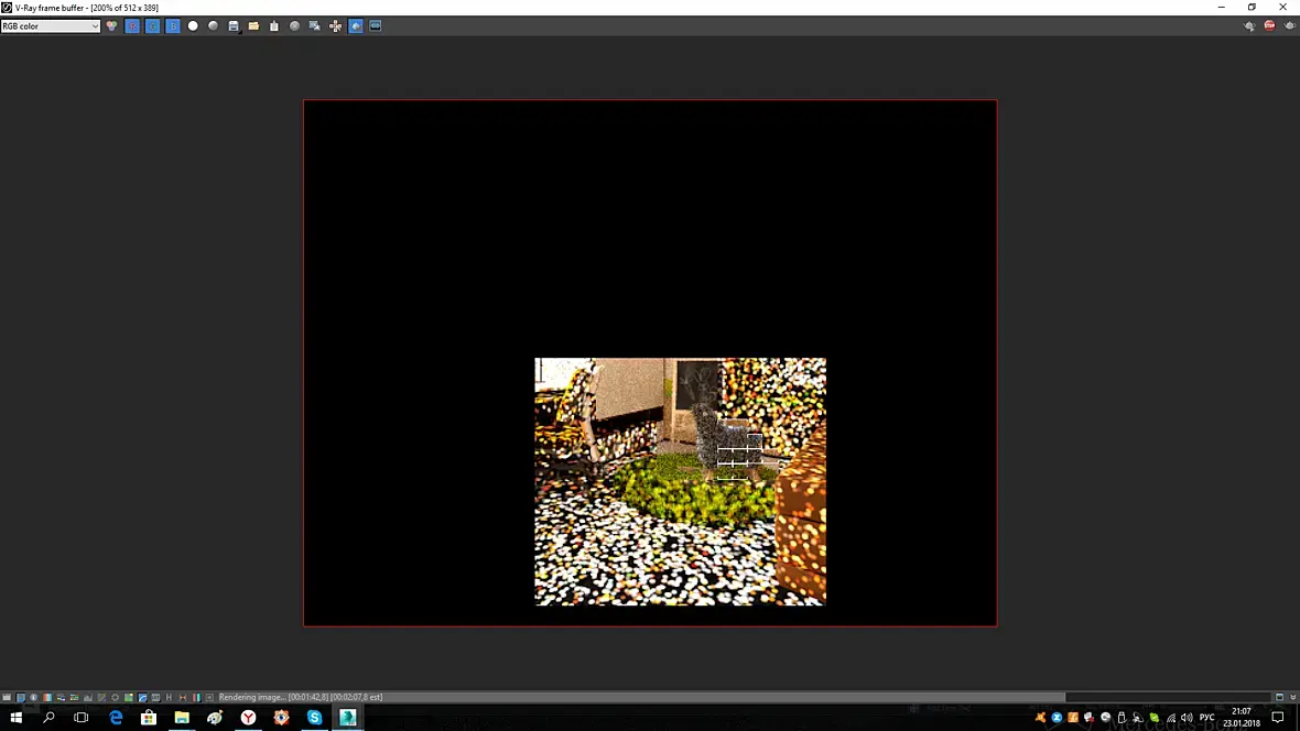

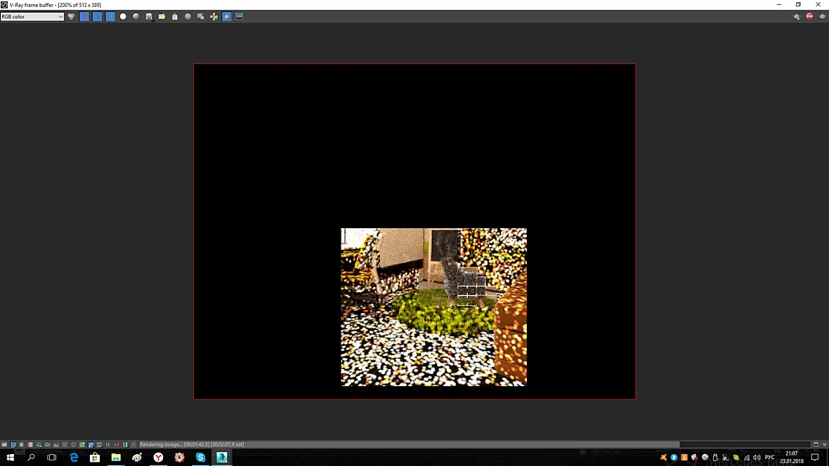

Привет! Помоги начинающему!!! Настроила Vray как советовал пользователь 3dsteps..Все сначала отлично,но в конце начинается "серпантин" в прямом в прям смысле..Фото прилагаю. Помогите!Все перепробовала! Прошу только на доступном языке)) Я начинающий!!

В сермате тоже улетает в бесконечность? Может и в материалах быть проблема.
почему так много?? В доках на хаос групп, говорят о 1-6 ... и то, тестил сам, разницы не увидел почти
На сайте c 23.05.2011
Сообщений: 4827
Это на всякий случайслучай, лучше перебдеть
Но толку от этого 0
