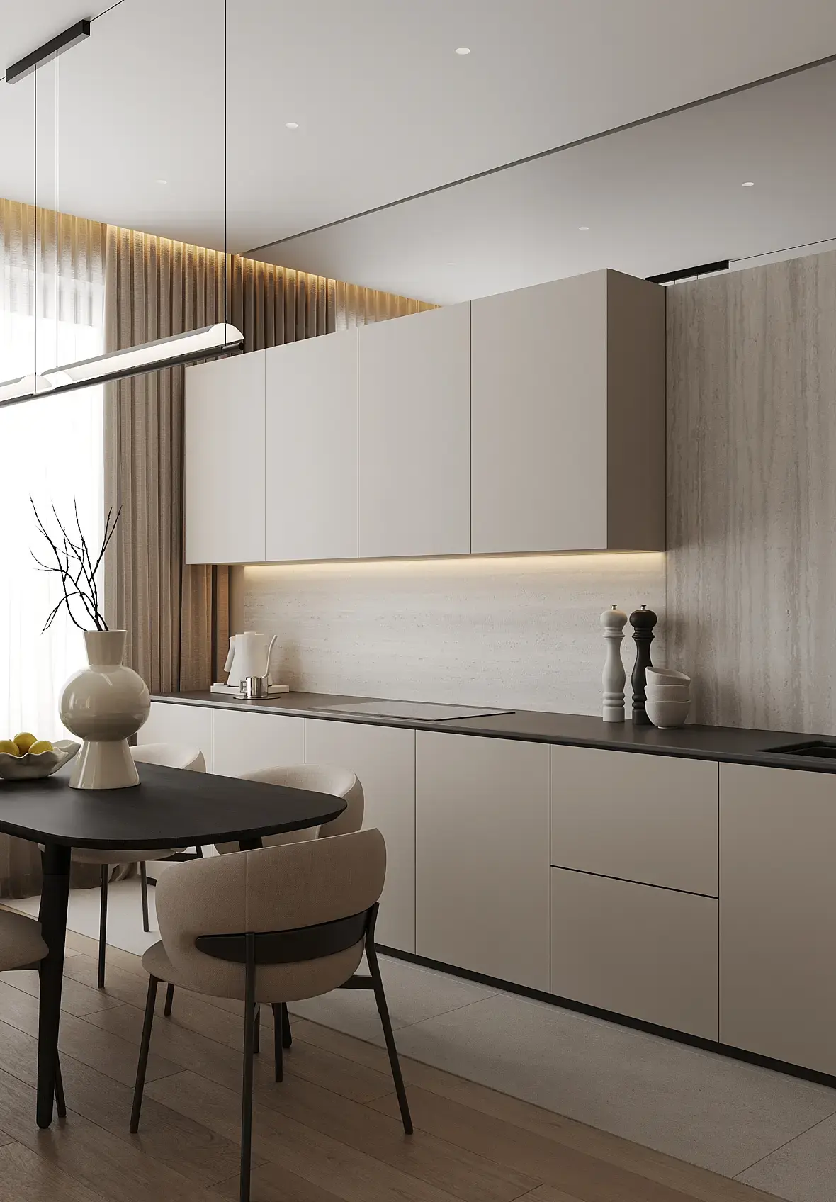

Всем привет. Может кто может подсказать, что делать с вытяжкой с такой конфигурацией кухни? Заказчик плиту со встроенной вытяжкой не хочет, а мебельщики предлагают только один вариант с обычной вытяжкой в фасаде, но тогда будет виден вывод сверху и по другому никак

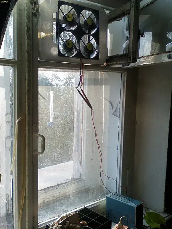

Еще как вариант . Раньше в форточку вентилятор вставляли и он на улицу жир выдувал .

Я бы примерно так сделал ,  и не заморачивался .

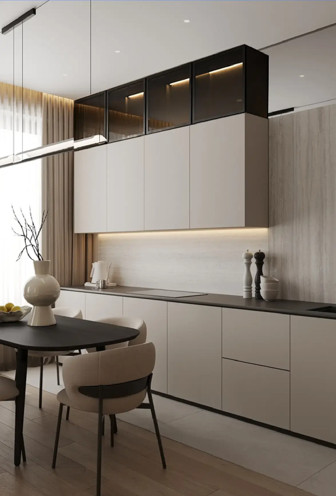

просто лаконичный прямоугольный короб сверху и всё - белый чистый красивый, можно плоский. всё просто. проблема выеденного яица не стоит, пропорции выверенные сделать и всё - композиционно чётко чисто.
