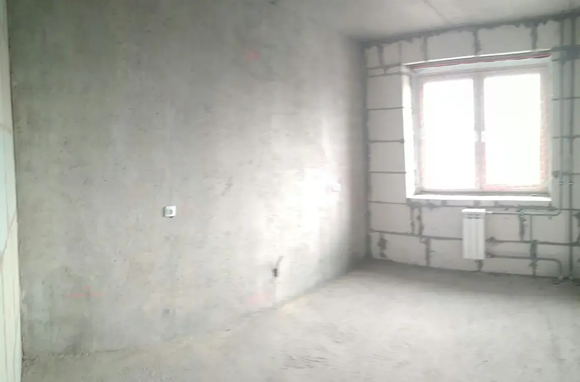

1. Стена штробится ниже верха верхних шкафов (изв. за тавтологию), штроба в бок до нужного шкафа.
2. Разводится плоскими коробами, заводится от вентотверстия в шкаф вытяжки.
Такой способ тут уже предлагали.

Проблем не вижу
Там можно даже стену нарастить, если что. Если например это железобетонная перегородка между квартирами, или это межкомнатная тонкая.

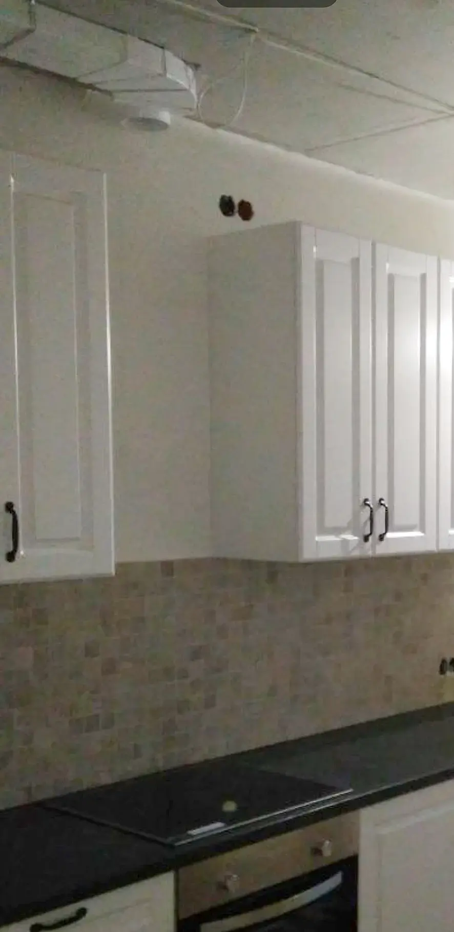

Вот дом: каркас монолит и блоки. А именно в кухне, где должна быть мебель слева, похоже, что ж/б диафрагма между квартирами, хрен заштробишься. Зато шкафы вешать классно) Тока наращивать или вытяжку в потолок уводить чтобы скрыть канал. Кароч, смотреть на месте надо, че там со стеной.
Тут за натяжной потолок и увели, наращивать не стали, а то холодильник за окно далеко вылезет:
 сорян за шакальное качество, это был ковид, фоткали через маску на бациллу 😀

Прежде чем давать такие советы нужно быть уверенным что стена не несущая. Да и в целом горизонтальные штробы имеют лимиты по глубине. Нельзя просто взять и выключить треть стены из работы.
