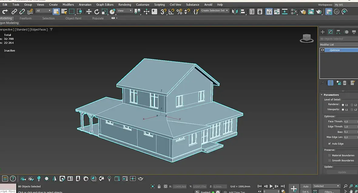

Что делать с такой сеткой??
Сообщений: 2989

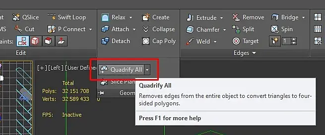

инструмент уберет большинство треуголок, но чуда не ждите.
На сайте c 02.02.2017
Сообщений: 91
Можно попробовать экспорт через 3дс или фбх
через fbx абсолютно одинаковая фигня получается, щас для эксперимента попробовала конвертнуть, в fbx даже еще сильнее ломается геометрия, но зато материалы переносятся
На сайте c 16.10.2006
Сообщений: 1839
а  что за шум - разве из арчика выходила когда нибудь корректная сетка?( в смысле не триангулированная) Вроде так всегда и было, только перемоделивать поверх, если прям квадратная сетка нужна, но, как и писали, рендерить это совершенно не мешает.

У ТС Max 2023 почему никто не говорит ей про встроенный модификатор Retopology. Думаю он решит её проблему. Модель супер простая

Я думаю в модификаторе просто придется правильно подобрать значения кол-ва полигонов, и он сам все сделает как нужно, если модель импортнулась без косяков.)

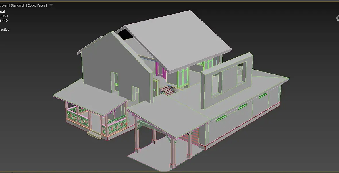

Воспользуйтесь сначала Attach чтобы соеденить части в один объект, а потом уже Weld в режиме ребер или вершин внутри этого объекта

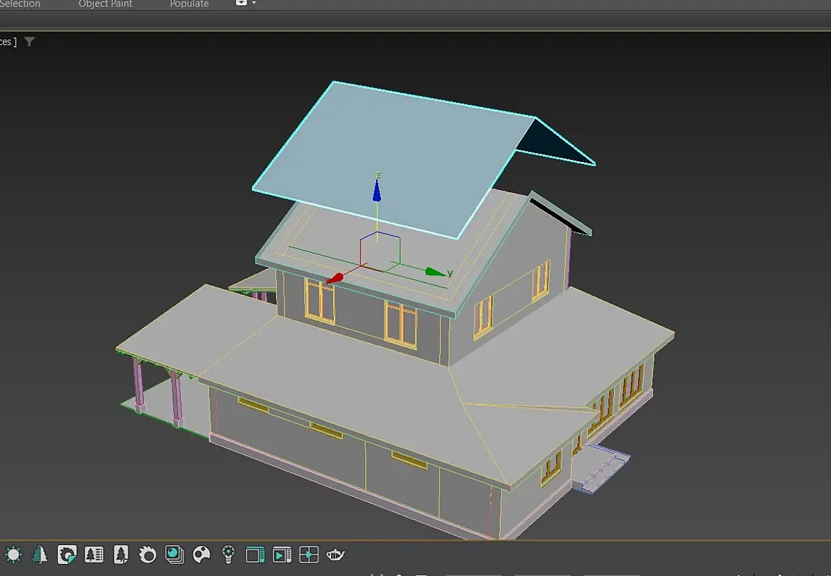

Сообщений: 2989
а что мешает сделать экспорт по покрытиям, тогда ничего по одному полику не надо выделять, все будет разбито согласно заданных материалов из архикада
На сайте c 30.06.2021
Сообщений: 13
olga3915, "Воспользуйтесь сначала Attach чтобы соеди
нить части в один объект а потом уже Weld в режиме ребер или вершин", объясните подробней..smiley-unknw.gif

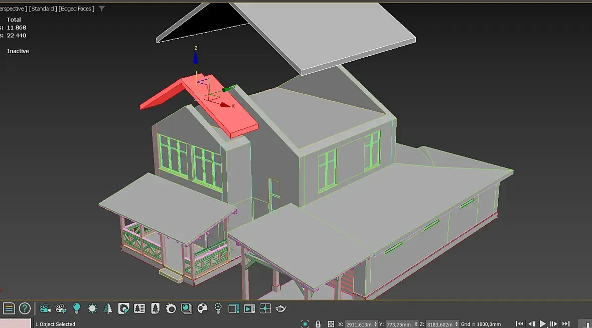

Predator84, перенесла по элементам-покрытиям
olga3915, точки крыши свелдила
olga3915, а стены и без Велда нормально отделились
