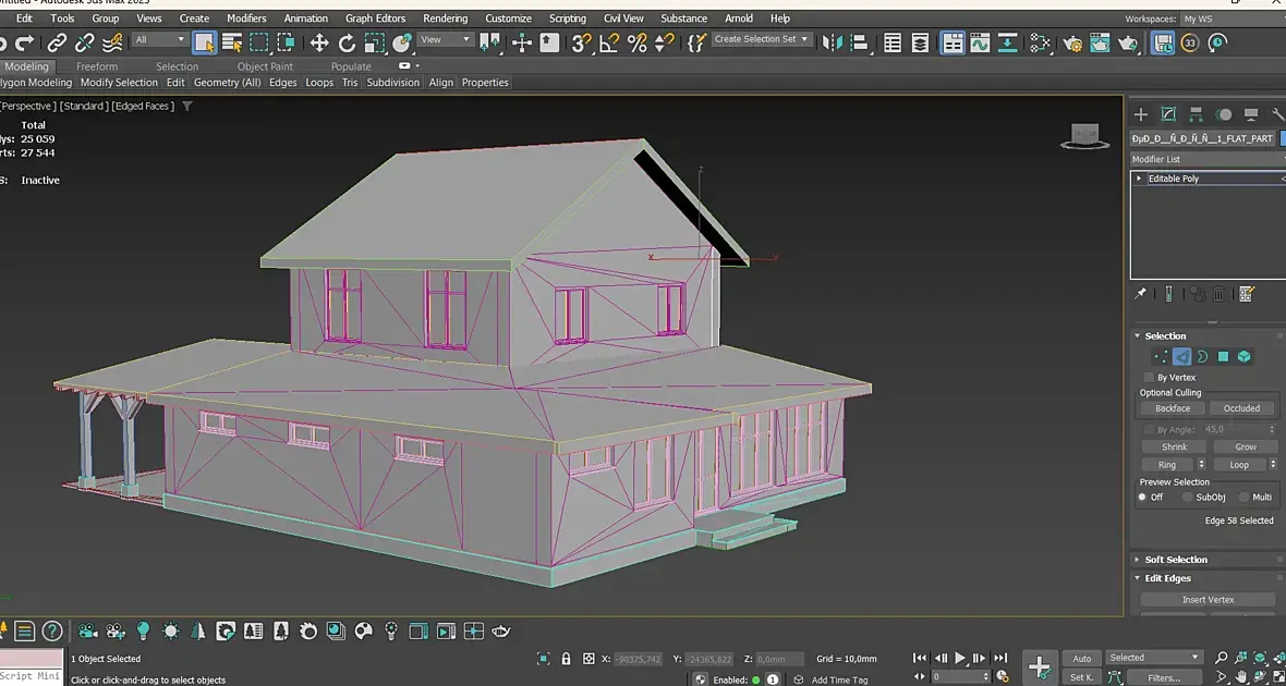

Что делать с такой сеткой??
На сайте c 30.06.2021
Сообщений: 13
Здравствуйте, замучалась уже, что только не перепробовала....переношу OBJ из ArchiCad в 3Dmax-получаю вот ЭТО.... Мало того, что материалы отсутствуют, так и сетка-УЖАС! Что делать??? Как привести сетку в нормальное 4хугольное состояние??? Quadrify All не помогает((
PS: Только не надо писать, что переносите в Синема, или работайте изначально в Ревите......

Нормальная сетка, материалы назначить и на рендер. Или вам надо проект со всей геометрией в максе править?

madYuppie, Нормального ничего в ней не вижу. хочется единый полигон во всю стену

madYuppie, Если Вы знаете решение проблемы такой: как превратить этот калейдоскоп в нормальные полигоны, то, прошу, подскажите решение!

Сообщений: 13
albatr0s, Я новичок.. Давно работала в Максе и там было удобно работать с полигонами 4хугольной формы. Накладывать материалы и редактировать

Сообщений: 13
katya_m, Что сделать? Это модель из Архикада. Моделировать в Максе не умею.  Хочу научиться визуализации экстерьеров..Но, это из ближайших планов
А как тогда работать со стенами и прочим? Если накладывать материал придется, наверное, на каждый полигончик?..

Saint-Petersburg
Ну почистите грани в ручную - выбираете нужные Edge и Remove (вбейте в гугле remove edge 3ds max)

Сообщений: 13
Бэкспейсом пыталась-очень долго и муторно и не все удаляются
Как накладывать материал на стены и прочее, если они раздроблены?..

Здравствуйте, замучалась уже, что только не перепробовала....переношу OBJ из ArchiCad в 3Dmax-получаю вот ЭТО.... Мало того, что материалы отсутствуют, так и сетка-УЖАС! Что делать??? Как привести сетку в нормальное 4хугольное состояние??? Quadrify All не помогает((PS: Только не надо писать, что переносите в Синема, или работайте изначально в Ревите......
Попробуйте обвести все, это наверное самое простое.  Тут не так много работы, на час полтора.

вы хотите чтобы вам подсказали волшебную кнопку сделать правильную красивую сетку, но такой кнопки нет,
я когда то тоже пыталась переносить из архикада в макс, потому что лень заново все это строить, но правда в том что сделать правильно сразу в максе быстрее чем править вот это вот все,
к тому же если вы хотите заниматься визуализацией, то моделировать тоже надо уметь, хотя бы базово
если я правильно помню, самая больша проблема там в том что стены (и не только) распадаются на элементы, надо просто все слить по элементам которые вам нужны (attach) и слить ребра (weld), сетки красивой из этого правда точно не выйдет, но хотябы объекты будут цельными

Вообще конечно надо бы пощупать модель, всякое бывает. Но можно попробовать такую стратегию:
1) Если это Mesh - конвертнуть в Poly. (по желанию, но я бы конвертнул)
2) Выделить все вершины и сделать Weld, на случай локальных косяков с вершинами.
3) Накинуть модификатор Optimize и поставить в нем галку Auto Edge.
если повезет - то будет чистенько... но это не точно. Если модель не рассыпается в фарш, т.е. поверхности просто разбились на треугольники, то скорее всего получится более менее прилично. Если же там не пойми как разбито все на куски, то это беда.

Проще построить новую, чем с этой пытаться что-то сделать. Тут не так сложно.
Сообщений: 17184
Можно попробовать экспорт через 3дс или фбх, но проблема архикадовской геометрии не в том, что там треугольники где надо и где не надо, а в самой структуре модели и в примыканиях. В подобъектах там мясо обычно. Архи собирают не так, как 3д моделеры. Но в таком простом доме сильно не накосоворотишь.
