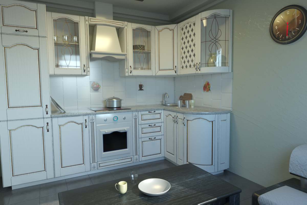

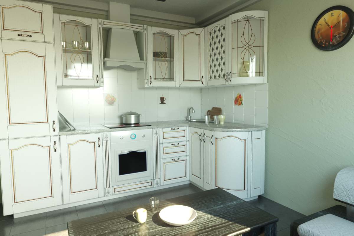

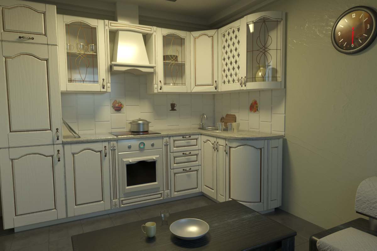

Что можно еще сделать ,чтобы картинка была реалистичнее !!
На сайте c 19.11.2018
Сообщений: 10
г.Белгород
Подскажите как добиться большей реалистичности
На сайте c 06.02.2012
Сообщений: 969
Может начать с того, что бы шкафы к стене придвинуть? А там уже и другие мелочи проработаете. Может даже свет настроите и камеру ровнее поставите)
На сайте c 02.03.2018
Сообщений: 162
Часы забирают всё внимание)
На сайте c 07.02.2016
Сообщений: 327
камеру поставить бы поровнее
Сообщений: 10
г.Белгород
спасибо ,сейчас исправим
Спасибо ,исправим
делаю менее броскими

Ну что, камеру выровняли по вертикалям и горизонталям? Шкафы зазоры убрали..И как теперь реалистичнее стало?)) Я думаю что нет... А, какого реализму вы хотите? Художественного или для заказчика?
Сообщений: 10
г.Белгород
Для заказчика реализм
На сайте c 11.08.2010
Сообщений: 441
Юрмала/СПб
избавится от пересветов.
Сделать менее зажатый и более прямой ракурс
доработать текстуры
разобратся с хернёй с группами сглаживания на духовке
выровнять баланс белого
поставить нормальный декор на столик
На сайте c 08.02.2009
Сообщений: 756
Чебоксары
Реализм в деталях ) Мусора добавить, мелочей.. розетки, провода и т.д. и т.п.
Геометрия опять-же.. на шкафах видно полигоналку.. сгладить надо и т.д. по геометрии, чтоб как в жизни было.
Материалы.. стекло к примеру с отражениями беда.. Текстуры все привести к нормальному масштабу
И грязи надо!! )) Стерильно щас все.. так в жизни не бывает

Для  начала приведите в порядок саму модель кухни - у Вас разные расстояния верхней криволинейной планки фасада - например пенал холодильника- верхняя дверца-одно расстояние - средняя уже другое, нижняя-третье. Я бы Вам посоветовала скачать здесь кухонные фасады  и посмотреть-как они смоделены. Например, фасадам со стеклом, явно не хватает деталей- от того они и смотрятся очень нереалистично - ну и про сглаживание Вам уже сказали выше. Вытяжку лучше промоделить более детально. Решетка на фасаде очень крупная. Еще такие кухни обычно имеют верхний карниз ( корона) и нижний карниз под верхними ящиками. Духовку -поменяйте- таких не существует в природе. Тарелки на столешнице так стоять не будут, да и вообще весь мусор уберите и поставьте нормальную композицию. Плитку сделайте по-интереснее и по-дороже - швы выделите другим цветом. Сейчас в базе много пирличных даже фри моделек. Мойка очень маленькая - я уже молчу про то, что, в углу ей будет не очень комфортно пользоваться. Смеситель- поменяйте модель. Обратите внимание на цоколь. Пенал обычно имеет боковую стенку и она стоит на полу- либо если всё-таки на цоколе- то у Вас там большое расстояние между стеной и часть кухни некрасиво висит в воздухе. К тому же стоит сделать доборную планку к стене - чтобы кухня была вплотную к стене. Сделайте подсветку верхних шкафов и подсветку рабочей поверхности. Стол - замените материал и текстуру сделайте мельче. Уголок кухонный желательно чтобы он вообще не попадал в кадр - если он Вам дорог..как воспоминание конечно.. Таких уже давно не делают. Лучше поставить что-то в стиле кухне- лицо аккуратный стол со стульями. Часы вообще уберите - либо сделайте их в стиле кухни. Плитку на колу тоже сдлеайте покрасивее и не забудьте про плинтус. Про остальное сказали выше.

Под круглым кабинетом должено быть круглое основаеие.

Кому как, но мне по очень даже реалистично. Такое ощущение, что фотка на авито по продаже кухонного гарнитура)
На сайте c 11.11.2006
Сообщений: 2177
Ірпінь, Україна
главное не увеличивать
На сайте c 18.06.2012
Сообщений: 107
в этом и секрет, автору увеличить, сделать реалистичнее на близких рендерах потом отодвинуть и будет то что хочет.
На сайте c 16.02.2017
Сообщений: 168
Привести все текстуры к реальному масштабу. Сейчас все они, щели на фасадах, швы плиток фартука создают впечатление кукольного домика а не большой комнаты. Это для начала.
