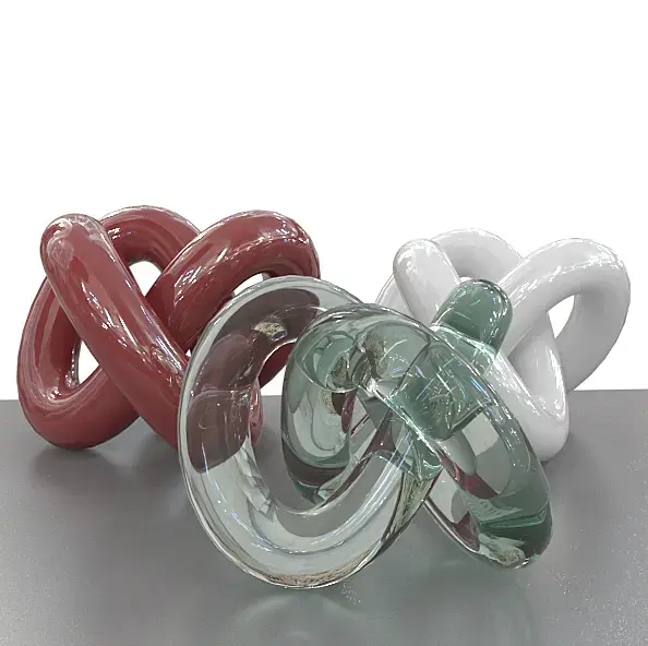

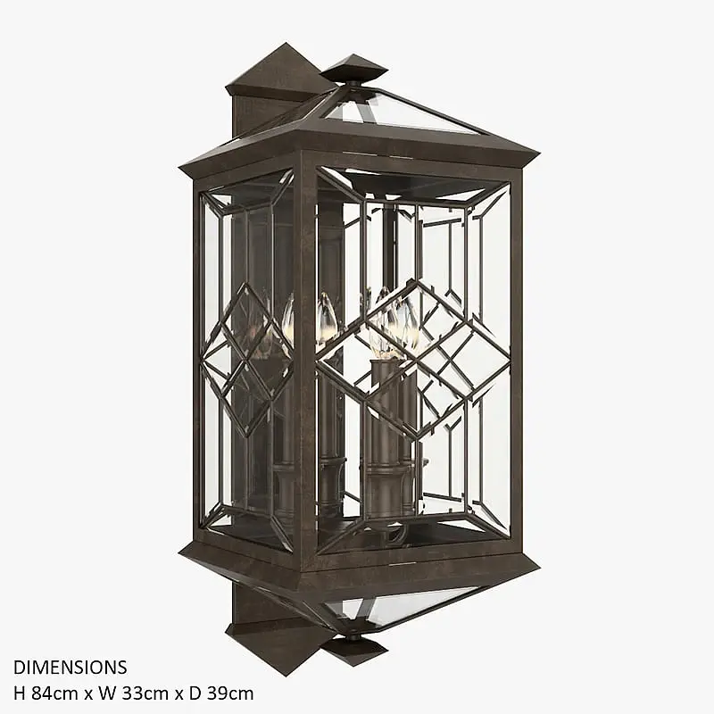

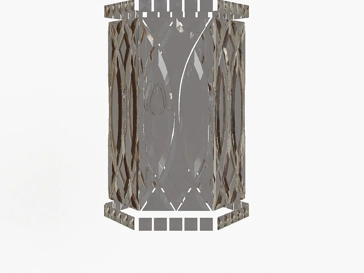

Приветствую народ, что-то я туплю, уже 3 часа сижу не понимаю почему что я не делаю, получается стекло с каким-то серым оттенком, уже всё перепробывал. Прилагаю то что получается с материалом, он простейший

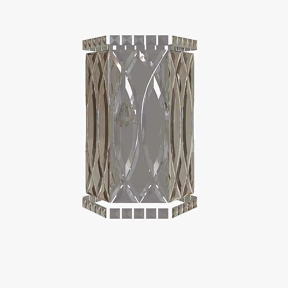

А нужно что-то такое

оно у вас не серое, а зеркальное

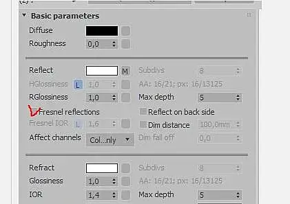

 Вот с включённой галочкой Фрэнсель, то же самое

ты карту то в рефлекте покажи, зачем ты ее вообще туда запхал?

larrs нет по-моему из-за того что я в врейдом воткнул ХДРИ, это даёт такой эффект, сейчас попробую с этим разобраться, что бы и хдр-ка осталась и этой серости не было

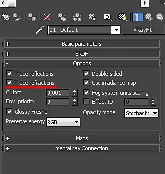

прост ваше хдрк карта участвует в переломление, а фон в итоге у вас белый, поставьте в настройках рендера  перезапись переломлений на белый цвет. или сохраняйтесь в пнг, но тогда в настройках мата смените тип Affect chanel.

хмм. просто белый энвайронмент:
потом вот так:

хм любопытно, стекло темнеет когда добавляю в сцену камеру, при рендере из вьюпорта стекло чистое
