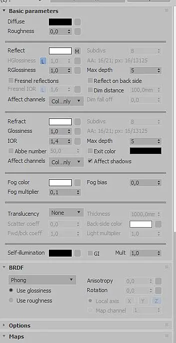

Приветствую народ, что-то я туплю, уже 3 часа сижу не понимаю почему что я не делаю, получается стекло с каким-то серым оттенком, уже всё перепробывал. Прилагаю то что получается с материалом, он простейший
А нужно что-то такое

оно у вас не серое, а зеркальное

 Вот с включённой галочкой Фрэнсель, то же самое

ты карту то в рефлекте покажи, зачем ты ее вообще туда запхал?

Толщина у стекла есть? Непонятно (
А если воткнуть стекло в новую сцену и создать заново материал двигаясь по каждому пункту. Т.е. сначала черный диффуз, потом рефлект на полную, затем рефракт.

larrs там был фаллоф я его убрал то же самое
Yehat щас попробую с нуля :(
Lanpochka да с этими пунктами всё в норме

larrs нет по-моему из-за того что я в врейдом воткнул ХДРИ, это даёт такой эффект, сейчас попробую с этим разобраться, что бы и хдр-ка осталась и этой серости не было

Нормали у двойного стекла (в смысле box) как-бы должны быть вывернуты вовнутрь. Тогда они неплохо работают
Втулите прям напротив вирей лайт визибл чтоб он конкретно отражался или ашдр с лампами чтобы спровоцировать редактируемый мат стекла. И потом подозрения на fog color Он у вас чисто белый.Могу не помнить. Это глубина прозрачности стекла и цвет. Он сильно влияет на прозрачность. Советую видео древнее переглянуть от viscrobal как он делал стекло. Не ошибетесь никак
Речь идет о стекле с применением модификатора shell или просто box с вывернутыми нормалями вовнутрь.
На счет fog был не прав. Нашел урок. Чую что хорош:
trp посоветую настраивать мат на простом боксе и только , потом с применением uvw map для рефлектов и бампа

dedora спасибо за помощь, но чую дело что что-то не так не в материале, а с настройками рендера может, уже не знаю

прост ваше хдрк карта участвует в переломление, а фон в итоге у вас белый, поставьте в настройках рендера  перезапись переломлений на белый цвет. или сохраняйтесь в пнг, но тогда в настройках мата смените тип Affect chanel.

Спасибо сейчас попробую, я так понял всё дело в фоне и кнопке аффект альфа в настройках рендера, типа если нажимаю её фон становится темнее и на этом фоне стекло норм смотрится, но если она не нажата фон цвета которого надо но стекло остаётся таким же тёмным :( Аффект ченнел я ставлю все каналы не работает, как будто не работает этот свиток :(
Уже всё перепробывал :( в чём может быть ещё причина?

Для чего хочешь именно с ХДР? Затолкай её в овверрайд рефлект в мате, если отражения нужны.

Может еще значение Max depht увеличить.

Yehat вообще для красивых отражений, но последний принтскрин без хдр вообще
Сообщений: 17030
хмм. просто белый энвайронмент:
потом вот так:

хм любопытно, стекло темнеет когда добавляю в сцену камеру, при рендере из вьюпорта стекло чистое
