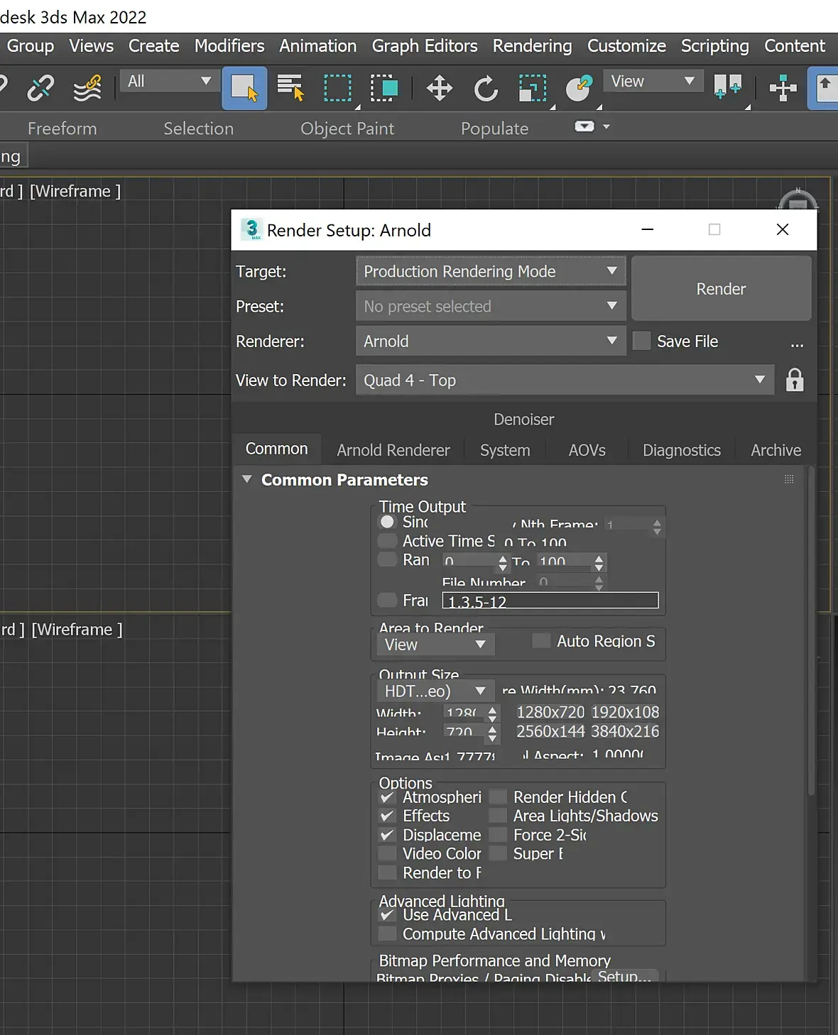

Ноутбук 17.2 Windows 10  Масштабирование 250% (рекомендуемое) Куда все поплыло, как это пофиксить?

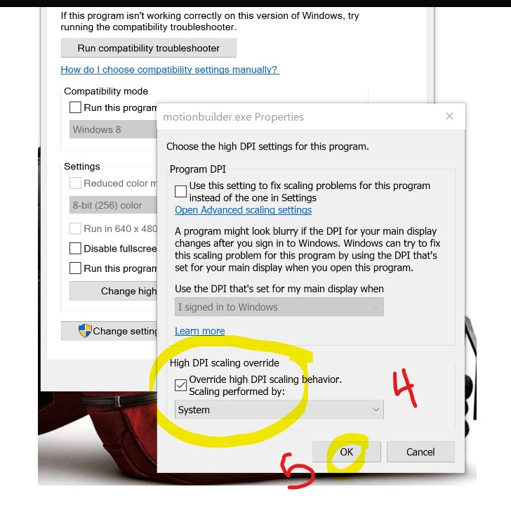

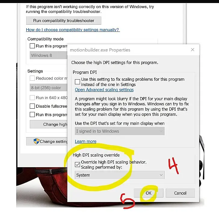

https://knowledge.autodesk.com/support/3ds-max/troubleshooting/caas/sfdcarticles/sfdcarticles/How-to-fix-4K-viewport-UI-issues-with-3ds-Max-Maya-Motion-Builder-or-Mudbox-in-Windows-10.html
а свойства эти пробовали менять? не помогает? мне помогло, только у меня корректно заработало только после второй перезагрузки винды....

Да помогло, после пары перезагрузок, но я уже и не знаю что помогло, манифест тоже ставил. Жаль интерфейс стал похож на 1080, было бы идеально если бы он стал как на 2480.
